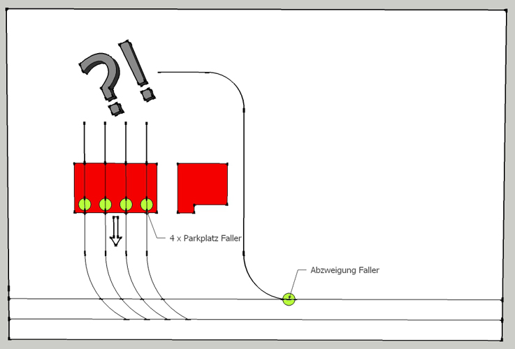

Ich plane mit dem Faller Car System ein Feuerwehrdepot zu bauen. Das Depot ist bei jeder Spur mit einem Faller Dauerparkplatz ausgestattet. Bei einem Einsatz werden die Fahrzeuge einzeln ausgelöst und über die Hauptstrasse ausrücken. Bei beendetem Einsatz werden die Fahrzeuge zum Depot zurückkehren und sollten über die Rückseite des Depots wieder auf die Dauerparkplaätze fahren.
Meine Frage:
Wie erstelle ich eine 4-fach Abzweigung und wie steuere ich diese?
Ich habe Originall Fahrzeuge von Faller, was benötige ich um diese mit Licht und Sound auszurüsten? (Blaulicht, Martinshorn, Abblendlicht und Rücklicht.
Meine Frage:

Für das "Einrücken" der Fahrzeuge benötigst Du insgesamt 3 Weichen (Abzweigung), die - je nach Fahrzeug - entsprechend auf einen der Garagenplätze leiten.

Gibt es auch möglichkeiten 4-fach weichen zu erstellen, da der platzverbrauch einiges kleiner wäre?

Wenn ich also mit 3 Abzweigungen arbeiten würde, könnte man die Steuerung so einstellen, dass jedes Fahrzeug automatisch an seinen richtigen Stellplatz fährt?

Der ESU Servodecoder SwitchPilot Servo (kostet ca. 25 Euro rum) kann 4 Servos mit je 4 Stellungen, habe ich auch, kann ich empfehlen.
Das ganze teure Faller Zeugs würde ich auch nicht verwenden.
Magnetband, Rückmelder mittels Hallsensoren TLE4905, Rückmeldedecoder und Zentrale (hat man meistens eh schon von der Bahn), Servos an Servodecoder für die Abzweigungen und Rocrail als Softwaresteuerung - fertig. (Rocrail ist kostenlos und kann Fifo Blöcke, mehrere Fahrzeuge in einem Block).
Mehr braucht man nicht. Stopstellen und anderes Magnetzeugs sind veraltet und zu teuer meines Erachtens.
Du musst halt in deine Autos einen Decoder (Opencar zb.) einbauen, dann steuerst du diese wie Züge, also verschiedene Geschwindigkeiten, stoppen usw. alles über den Decoder (ohne Stoppstellen etc.).
Abstandsteuerung hast du dann auch noch, d.h. Die Autos halten selbständig Abstand zueinander egal welche Fahrstufen sie haben.
Weitere Infos findest du im Rocrail und im Opencar Forum ua.

Hier ist auch eine Verzweigung gemacht.
http://wiki.dc-car.de/index.php?title=Feuerwehreinsatz
Mit der 4 Wegeabzweigung und einem 4 Wege Servodecoder mit Schaltervorsatz können die Fahrzeug selber einen freien Platz finden.
Preiswerter ist es, wenn eine Zentrale und PC vorhanden ist, den Servodecoder damit zu steuern.
Beim der Software Windigipet können auch die 4 Positionen angezeigt werden.

Man könnte das ganze auch ohne Elektronik bauen. Dazu müssten die Fahrzeuge durch eine Art Abtaster fahren.
Alle "Nicht-Feuerwehr-Fahrzeuge" haben einen Schaltmagnet an der üblichen Stelle (sagen wir mal links) im Boden.
Feuerwehr 1 : Im Boden rechts
Feuerwehr 2 : Seitenwand links oben
Feuerwehr 3 : Seitenwand rechts oben
Feuerwehr 4 : Dach rechts
Option 1 : Seitenwand links unten
Option 2 : Seitenwand rechts unten
Option 3 : Dach links
Nun lässt du die Fahrzeuge z.B. durch einen Torbogen fahren. In diesem Torbogen sind die Sensoren passend zu den Standorten der Magnete eingebaut. Und jeder schaltet einen bestimmten Fahrweg frei. So steuert ein Freund von mir seit vielen Jahren eine kleine Carsystem-Anlage mit 8 Fahrzeugen. Unter anderem erkennt die Anlage so einen Bus und schickt ihn automatisch in eine Bushaltestelle.

@Makistream:
Das halte ich für viel aufwendiger. Außerdem wie halten die Fahrzeuge Abstand und wie regelst du die Geschwindigkeiten? Das geht nicht allein mit Magneten.
Das geht nur mit Decoder im Fahrzeug, die über IR Abstandsteuerung verfügen, oder du machst einzelne (Rückmelde-)-Blöcke, wo dann immer nur ein Fahrzeug im Block ist. Das ist aber auch aufwendig soviele Bköcke einzurichten, damit man einigermaßen Abstände hinbekommt.
@Spitzer
Entweder DC Car oder OpenCar Decoder würde ich empfehlen, siehe dazu was ich im Vorpost geschrieben habe.
Steuerung kann man dann mittels Software oder Funktionsbausteinen machen.
Alle weiteren Infos dazu findest du im DC Car Forum, im DC Car Wiki, im Opencar Forum, im Rocrail Forum, im Win-Digipet Forum.
Dort sind alle diese Fragen schon behandelt und beantwortet.
Niemand wird dir hier alle diese Fragen nochmals beantworten, das würde einen seitenlangen Post geben. Deswegen gibts Foren, wo das alles schon steht, einfach mal reinlesen und durchdenken das ganze. Die Planung ist wichtig und langwierig bevor es losgeht.
So etwas geht nicht in ein paar Wochen....
