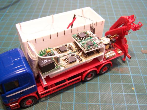

Als Entstörkondensator bei 40MHz Anlagen würde ich das machen, mehr Infos zum Schaltplan findest du in dem Magazin welches ich dir oben empfohlen habe.
Eine Antenne braucht jeder Empfänger, nur bei den Micros sieht man sie nicht am Modell sondern sie sind innerhalb aufgewickelt.
Schau mal auf meiner Seite unter RC-Modell, da kann man es bei dem Scania ganz gut sehen.
http://www.modellbauer-torsten.de/?p=116
Hier direkt mal ein Foto von meinem RC-Scania, da kannst du mal das 'Innenleben' betrachten mit der Antenne Eigentlich kann man jede Fernsteuerung nehmen, sie muss nur mit der gleichen Frqeuenz und dem gleichen Kanal arbeiten wie auch der Empfänger.
Bpsw.: Kanal 58, 40MHz
Wenn man Lipos verwendet muss das Ladegerät auch dafür geeignet sein.
Sowas steht aber immer in den techn. Daten der Ladegeräte für welchen Typ sie zu gebrauchen sind.
Nun, was günstig und was teuer ist muss jeder selbst entscheiden.
Ich finde die FC-16 von Futaba recht günstig für die Möglichkeiten die sie bietet.
Ich hoffe ich konnte dir ein bißchen helfen.
Grüße
Torsten

Alle Empfänger haben eine Antenne schon mit eingebaut und die sollte man auch nicht kürzen!!!
Zumindest die im 40MHz-Bereich, weil dort die Empfänger mit den ensprechenden Antennelängen auf einander abgestimmt sind. Bei Veränderungen kann es zu Einschränkungen mit der Empfangsleistung und der Reichweite kommen.
Wie das im 2,4 GHz Bereich ist kann ich dir nicht sagen, da fehlen mir noch die Infos.
