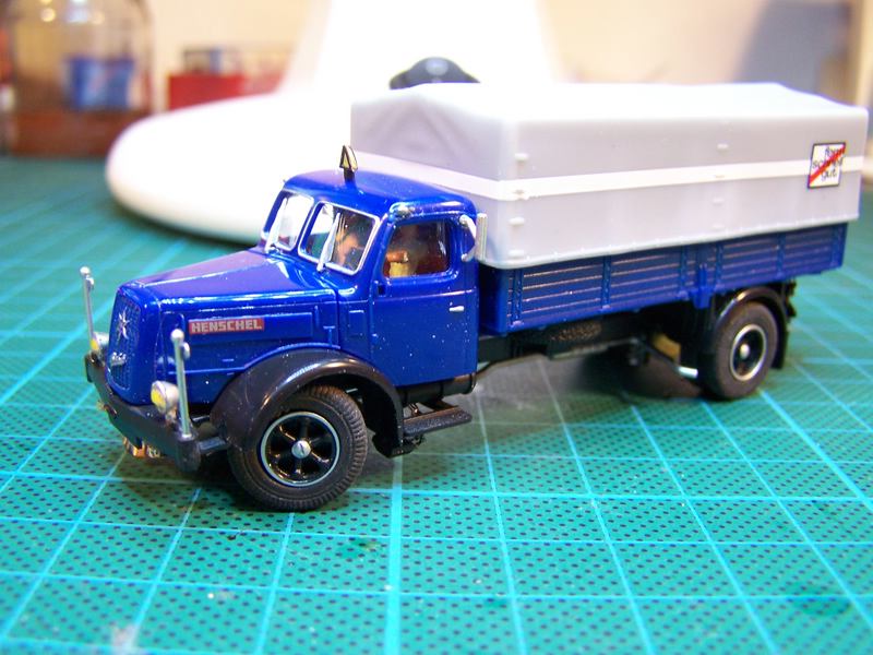

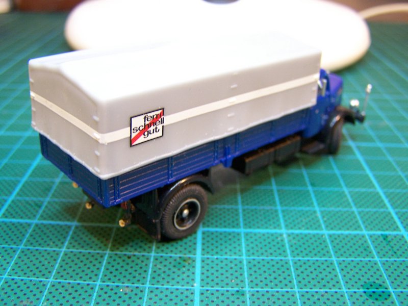

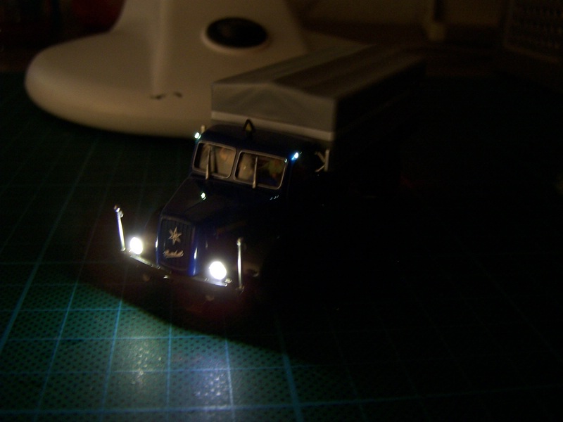

Hallo Forum,
hier eine kleine Vorstellung meines neusten Oldtimers as meiner kleinen DC-Car Sammlung.
Es ist das Modell eines Henschel HS 140 mit einer -Fern Schnell Gut- Lackierung von Herpa.
Eingebaut ist ein DC07 Deocder, 2 NiHM Akkus 350mA, Fallermotor und als Extra ein Huptiny K4. Zusätzlich ist er vorbereitet für die drahtlose Übertragung der Steuersignale zum Anhänger der aber noch in der Werkstatt steht. Und eine Infrarot-LED ist auf Unterseite mit angebracht zur Rückmeldung per XT-Modul
Jetzt mal ein paar Bilder: Mehr gibts im DC-Car Forum --> Da ist es

Nur immer schade das man auch in SMD-Technik diese runden Zweikammer-Rückleuchten mit dem mittigen Blinker nicht in 1:87 hin bekommt.

Ginge das vielleicht mit Lichtleitern? Das wäre zwar eine ziemliche Frickelei, aber das ist es ja sowieso.meckisteam hat geschrieben:Zweikammer-Rückleuchten

Das ist schon mal gemacht worden.Nur immer schade das man auch in SMD-Technik diese runden Zweikammer-Rückleuchten mit dem mittigen Blinker nicht in 1:87 hin bekommt.
d 0,5 mm für den gelben Punkt in der Mitte
d 2,0 mm angebohrt um den anderen Lichtleiter hinein zu schieben.
Was noch nicht ganz original dabei ist:
Die obere Hälfte sollte rot Bremslicht sein und die untere Hälfte rot Rücklicht sein.
Gruß Siegmund

Und wenn man den 2 mm Lichtleiter in der Mitte aufspaltet und die beiden Hälften gegebenenfalls mit Bare-Metal-Chromfolie optisch trennt? Mit den roten 0401ern sollten sich die Hälften gut einzeln beleuchten lassen...

@Ralf, das wird jetzt aber eine Haarspalterei. Dabei muss man darauf achten ob der 2mm Lichtleiter aus einem Stück ist oder aus Einzelfasern besteht. 2 identische Stücke ist eine echte Herausforderung und ich bin dabei raus!

Mit den Vorrichtungen die Du schon gebaut hast sollt doch auch die Haarsplaterei gehen.
Erst Bohren, dann die Hälfte wegschleifen.
Als Trennung dürfte Farbe reichen.
Licht tritt immer nur an Kanten aus
Mit den kleinen LED sehe kein Chance.
Am den der Lichtleitfaser kann eine normale LED benutzt werden.
Der Vorteil:
In eien 3mm LED-Gehäuse kann man beide Rücklichter oder Bremslichter führen.

Zu meiner Schande muss ich gestehen, dass ich solche runden Rücklichter mit Blinkerpunkt in der Mitte schon lange nicht mehr in natura gesehen habe, schon gar nicht mit Licht an. Den Beschreibungen hier zufolge bin ich davon ausgegangen, dass die obere und die untere rote Kammer klar getrennt sind. Deshalb meine Lichtleitertrennung per dünner Chromfolie, ich bin mir nicht sicher, ob Farbe da bei den dann aufeinander liegenden Flächen reicht; müsste man halt ausprobieren, ist jetzt auch nicht das wirkliche Thema.
Aber ob und wie mit 3 mm LEDs die jeweiligen Kammern (auf beiden Seiten zusammen) getrennt zu beleuchten wären, kann ich mir jetzt nicht so richtig vorstellen. Ist sicherlich eine Frage des Platzes, auch wie die Lichtleiter verlegt werden können. Jedenfalls habe ich mal so ein Rücklicht mit einer 0402er in der unteren Kammer direkt bestückt (im Rücklicht versenkt), ist ja kein Problem. Mit 0401ern dürfte das noch deutlich einfacher zu machen sein und genug Platz für die obere Kammer und einen Lichtleiter in der Mitte für den Blinker lassen.
Aber da ich kein DC-Car-ler bin sondern nur Standmodellbeleuchter, kenne ich mich mit den speziellen Verhältnissen in solchen Modellen natürlich nicht aus. Das sind also reine Gedankenspiele von mir ...

Was die Vorrichtungen betrifft, da habe ich auch schon eine zweite Variante gebaut und du hast mir jetzt schon wieder einen Floh ins Ohr gesetzt.

Die Idee mit Lichtleiter für Brems/Rücklicht und Blinker ist schon interresant. Muss ich auch endlich mal ausprobieren, hatte ich schon immer im Kopf.
Zuerst anbohren dann auf die Hälfte abfeilen, den Mittellleiter einlegen und oben die 2 Hälfte wieder aufkleben ist schon eine Herrausforderung. Nur Farbe und Klebstoff machen mich immer misstrauisch, die beiden vertragen sich meistens nicht so gut. Die Farbe liegt auf dem Material hindert so den Klebstoff richtig die Teile zu verkleben. Aber man kann es ja mal ausprobieren.
