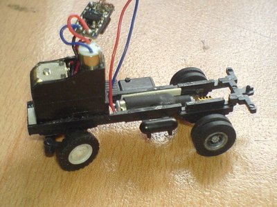

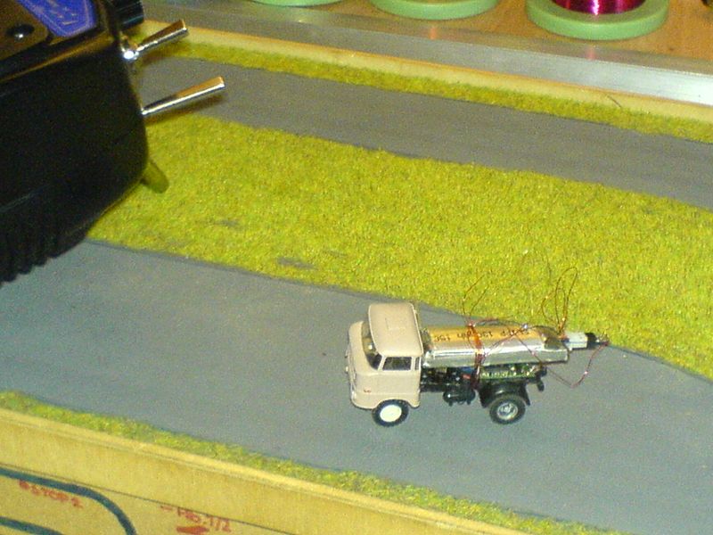

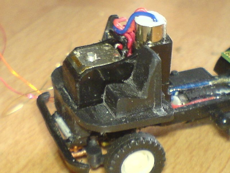

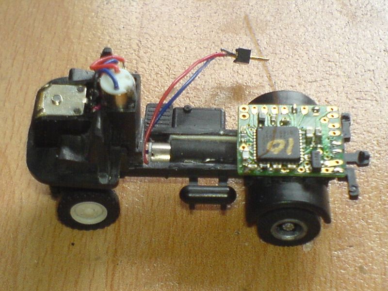

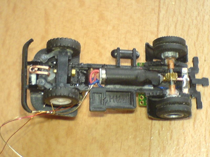

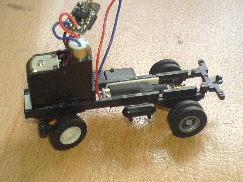

Da ich ja an meinem 2 Wege Traktor nicht so recht weiter gekommen bin, habe ich mal die weiteren begonnenen Baustellen begutachtet und ein schon recht lange begonnenes Projekt endlich fertiggestellt.
Ein W50 3 Seitenkipper der Firma Hadler diente hier als Basis und wurde mit den erforderlichen Bauteilen zur RC Steurung versehen.

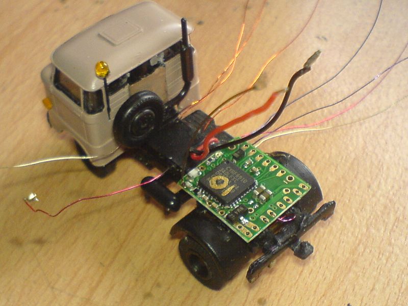

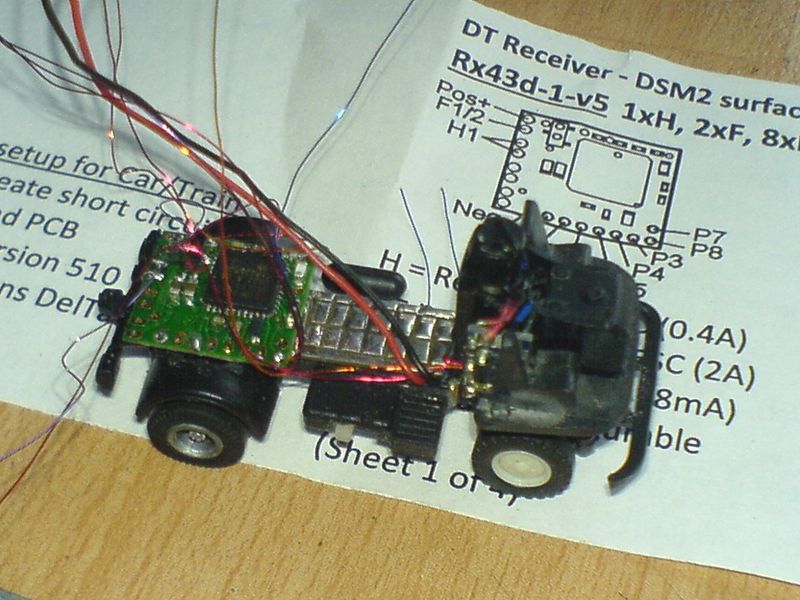

Servo, 2,4GHz Empfänger Deltang RX43 D1, Akku, 4mm Getriebemotor und die Zahnräder stammen von SolExpert bzw. MikroModellbau.de und einige 0402er SMD LEDs zur Beleuchtung fanden sich noch in der Bastelkiste an.
Zunächst wurde der Servo von allem befreit, was dem Einbau im Wege stand und sogar die Servoelektronik musste ausgelagert werden.
Die Elektronik hat ihren Platz neben dem Servo gefunden und wurde einfach jeweils mit einem etwas längerem CU-Lackdraht verkabelt.
Danach wurde der Empfänger testweise angeschlossen und erst einmal ausgiebig Probe gefahren...
Der Spieltrieb kann schon recht groß sein, wenn der Akku randvoll geladen ist... :wink:

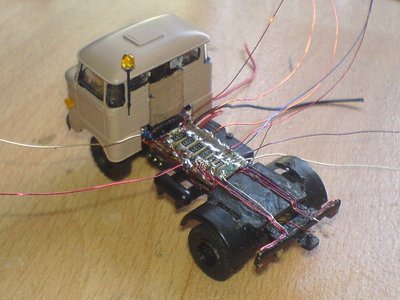

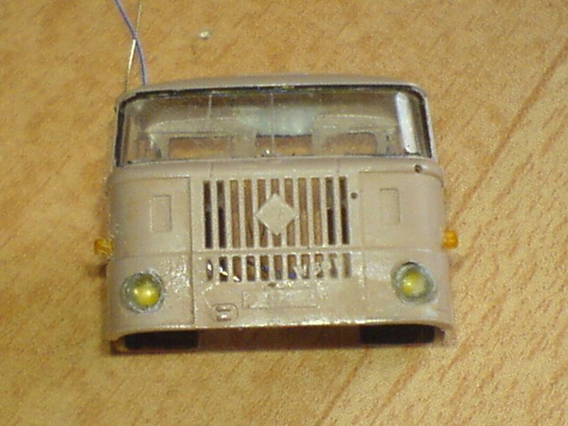

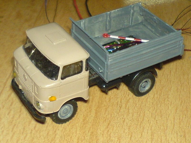

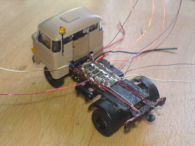

Nach erfolgreicher Testfahrt wurde dann die Beleuchtung in Angriff genommen.

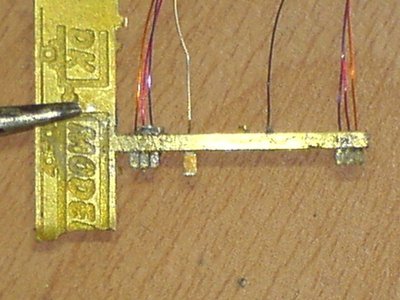

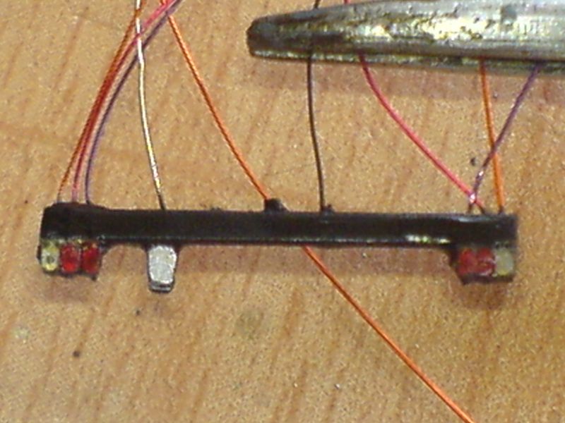

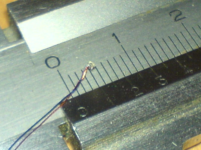

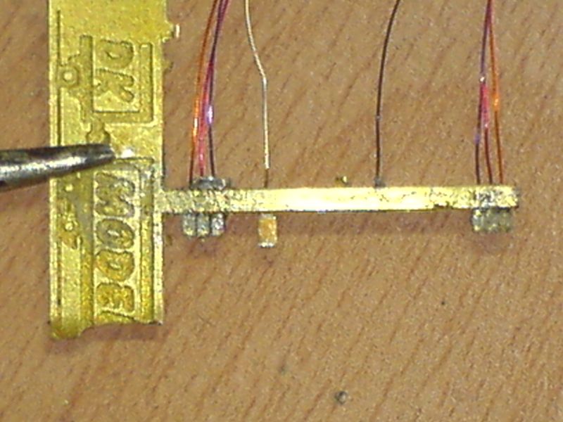

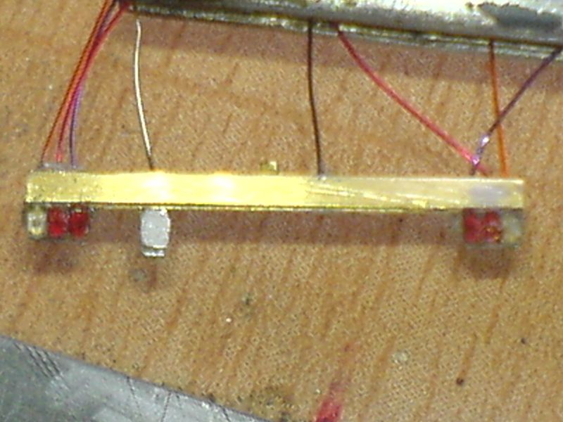

Dazu wurden 0402er SMD LEDs mit den erforderlichen Vorwiderständen versehen und ins Fahrerhaus sowie die selbst angefertigten Rückleuchtenträger und das Rundumkennlicht verbaut.

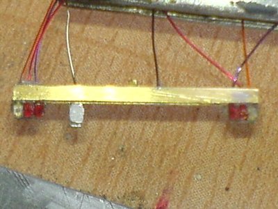

Der Leuchtenträger entstand aus einem Stück Reststreifen eines Ätzbausatzes und daran wurden die LED angelötet. Die anderen Pole der LED sind mit den entsprechend farbigen CU-Lackdrähten verbunden und dnach wurde der Träger mittels Bondic Kleber und UV Licht in seine Form gebracht.
Die RKL ist eine aufgebohrte Kappe aus dem Zubehör, mit einer orangenen 0402er LED versehen und als aufgesteckte Sockelleuchte hergerichtet am Fahrerhaus montiert.
Die vorderen Blinkleuchten sind ehem. RKL aus dem H0 Zurüstbereich und wurden zurechtgefeilt und in entsprechende Löcher im Fahrerhaus eingeklebt.

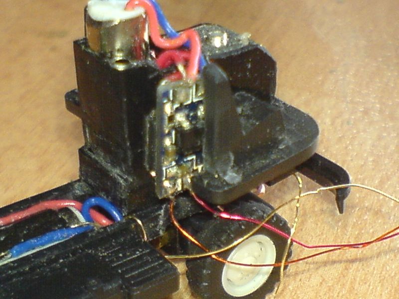

Der Empfänger wurde nun richtig auf dem Fahrgestell befestigt und alle Drähte an ihre Anschlusspins gelötet.

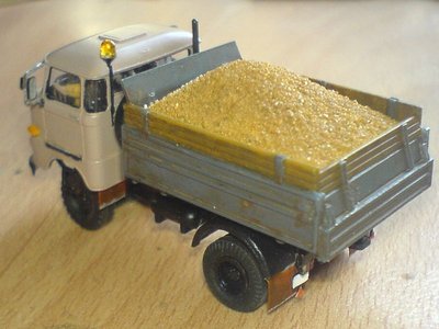

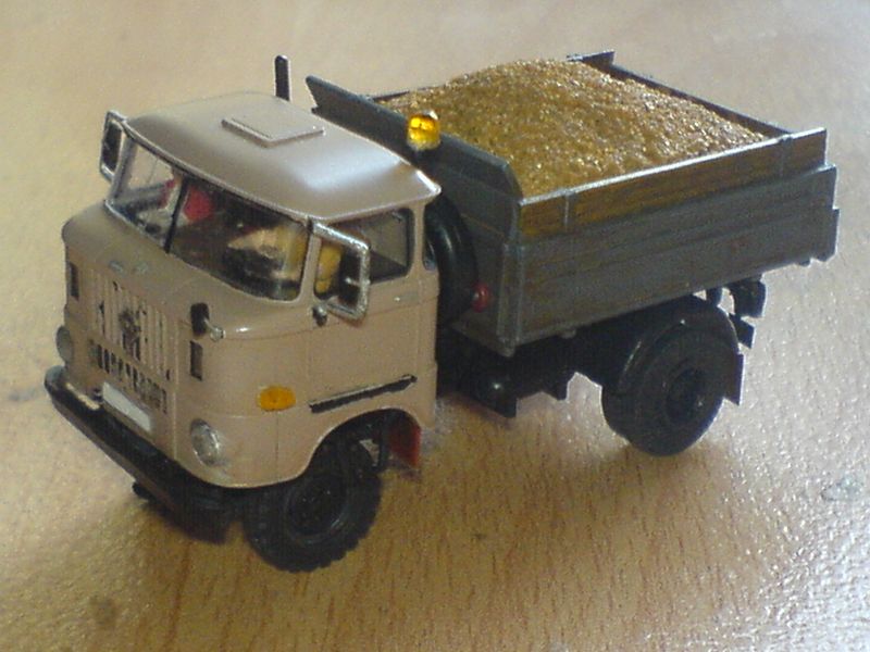

Die Kipperwanne vom gekauftem Modell wurde mittels Evergreen noch mit einem Aufsatz versehen, wie das bei den Autos meist üblich war und dort ist unter einer Ladung Sand der 90er Lipo Akku versteckt.
Zum Schluss wurden noch div. Zurüstteile, wie Rückspiegel, Einstiegshilfen, Nummernschildhalter, Spritzlappen und Rückstrahler angebracht und dann war der Laster eigentlich fertig...
Eigentlich... will heißen, ich durfte den Empfänger noch einmal ausbauen und durchtesten, weil die Beleuchtungsfunktionen nicht so funzten, wie sie sollten.
Da war ich aber selber schuld, weil ich irgendwie was falsch angelötnert hatte.
Aber wie sagt man doch so schön...? Übung macht den Meister und so musste der Rückleuchtenträger ein weiteres mal angefertigt werden, weil die LED genau verkehrt herum verkabelt waren :wink:
Nun ist der Laster aber fertig und funktioniert wie gewünscht.
Aber lassen wir einfach erst einmal die Bilder sprechen...

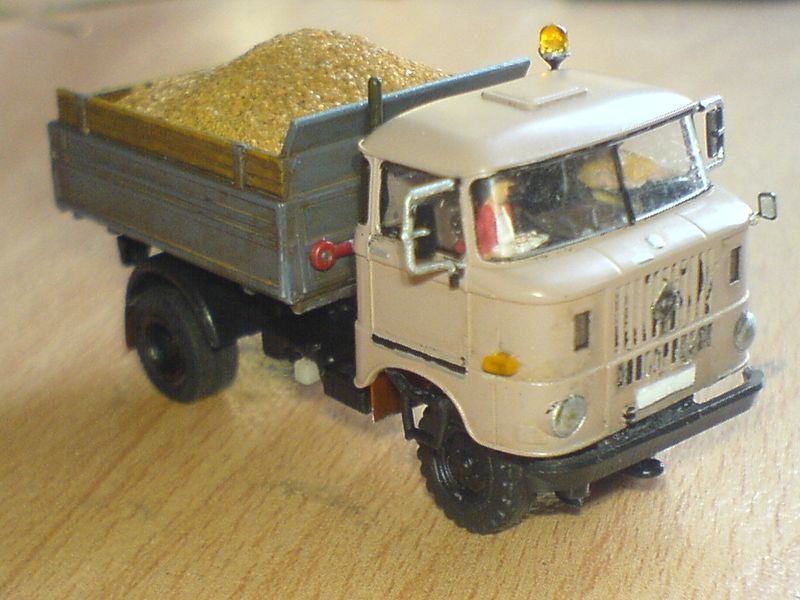

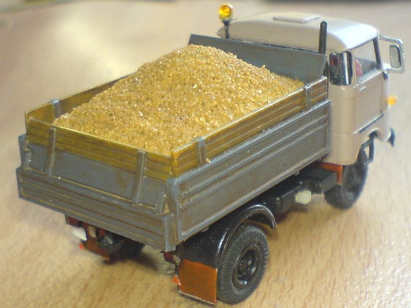

Hier noch einige Bilder vom fertigen Laster, so als Rundgang ums Fahrzeug...
Im angedachtem Video sieht man dann auch schön die Lichtfunktionen.
An Funktionen hat der Laster - fahren vor und zurück , lenken, Fahrlicht, Bremslicht, Rückfahrscheinwerfer, Blinker recht/links, Warnblinkanlage und Rundkumkennleuchte.
Die Kippfunktion ... ja, die wäre schon toll, aber bei den Platzverhältnissen ist die leider nicht machbar (noch nicht zumindest... die Bauelemente können ja recht schnell noch kleiner werden... mal schauen...)

Den Bondic Kleber kann ich auch nur empfehlen, gibt nix besseres um SMD Leds zu verkleben.
Man hat genug Zeit, diese exakt auszurichten, denn erst mit dem UV Licht wird er dann fest.

Die Sache mit dem Bondic ist wirklich super, man kann damit sogar Scheinwerfergläser u.ä. kreieren.
Einfach einen kleinen Tropfen davon auf die LED auftragen und aushärten, geht prima.
Die Frontscheinwerfer vom Kipper habe ich auch damit gemacht.
Danach noch etwas "Metalizer" von ModelMaster draufgepinselt, damit man die LED nicht mehr so sieht und schon schaut das aus, wie ein richtiger Scheinwerfer.
Die Leuchtkraft der LED reicht völlig aus, um durch die dünne Schicht dieser Farbe durchzuscheinen.
Ich hoffe, man sieht das dann im Video auch schön, wenn es dann abgedreht wurde.
Der Sockel der RKL ist auch mit dem Zeug entstanden.
Etwas weniger davon hätte zwar ein noch besseres optisches Bild der RKL ergeben (eine etwas kleinere Kappe zum aufbohren nat. auch), aber das war ja auch der erste Versuch damit und ich bin erst mal recht zufrieden mit dem Ergebnis.

Ja, die Fenstermalfarbe geht auch recht gut, lässt sich aber eher schlecht im Nachgang zurechtschleifen. Da geht der Bondic Kleber oder was anderes, was richtig aushärtet... z.B. Mehrkomponenten Harz o.ä. besser für.
Die Rückleuchten hatten auch nach dem aushärten eher eine recht rundliche Form.
Mit einer feinen Schleifscheibe in der Proxxon habe ich die noch gaaanz vorsichtig durch schleifen in ihre eckige Form gebracht.
Der Rückfahrscheinwerfer ist ja eigentlich einer mit rundem Gehäuse, aber so ganz rund hatte ich den dann doch nicht hinbekommen, weil ich dabei Angst hatte, die Anschlussdrähte versehentlich wieder mit abzuschleifen.

Der Rückfahrscheinwerfer in der eckigen Form ist auch richtig, allerdings im Querformat.

Eine Bemerkung noch zur Ladung: Wenn das Kies darstellen soll, bekommt der Fahrer bei der nächsten Verkehrskontrolle erhebliche Probleme. Bei dem Berg tippe ich mal auf 6,5-7 Tonnen Gewicht. Zugelassen sind 5 Tonnen :wink:
Schönen Gruß
TT-Toni
Beiträge: 605
Registriert: Montag 28. Februar 2011, 21:21
Wohnort: Zu Hause
Re: IFA W50 LA/3SK - 3 Seiten Kipper in 1:120 RC gesteuert
Beitrag von TT-Toni » Montag 11. August 2014, 17:14
Ja, eckig gab es auch... nur lassen sich die LED leider nicht quer anlöten :? (zumindest nicht in der Bauform, wie ich den Leuchtenträger gebaut habe)
Das mit der Ladung ist so eine Sache, das stimmt. Es sollte zunächst eigentlich ne Fuhre gesackte Briketts werden, weil der Laster für den örtlichen Brennstoffhändler unterwegs sein sollte, aber in Ermangelung an solchen kleinen Briketts bzw. der Säcke, von denen dann nur die obersten Enden aufgeklebt worden wären, hatte ich erst mal den Sand draufgepappt.
Ich bin noch am überlegen, was ich als Ausrede hernehmen könnte :wink: oder als was die gelbliche Ladung noch durchgehen könnte, wenn sie im Original nicht so schwer wäre...
Zur Not wird sie getauscht und es kommt eine Fuhre kleines Scheit- bzw. gehacktes Feuerholz drauf, da hab ich noch nen riesen Berg zurechtgeschippelte Stücken herumliegen, den ich mal in einem Anfall von Langeweile angefertigt hatte und eigentlich für ein kleines Diorama mit einem Holz hakendem Arbeiter geplant hatte.

Koks war zu DDR-Zeiten ein beliebter Brennstoff. Ein bisschen grobkörniger und schwarz glänzend und deine Preiserlein werden hinterher laufen :mrgreen: .

Der Haufen auf Tonis LKW wirkt etwas zu hoch. Aber mit Überladung waren zu DDR-Zeiten die LKW fast immer unterwegs. Habe selbst solche Fuhren als Kind mitgemacht, als der Betrieb meines Vaters Sand für Beton geliefert bekam und der so schnell und mit so wenig LKW wie möglich - Transportraum war wenig da und begehrt - vom Bahnhof zum Betrieb gekarrt werden musste. Mobile Waagen hatte die VoPo nicht und die LKW wurden bei Ganzzug-Entladung auch nicht einzeln gewogen.
Gruß MECler
TT-Toni
Beiträge: 605
Wohnort: Zu Hause
Beitrag von TT-Toni » Mittwoch 13. August 2014, 07:40
Ach, Du auch hier... :wink:
MECler hat geschrieben: Oder lieber nicht, sonst steckt mich der Virus noch an.
Ooooh jaaa, das ist höchst ansteckend mit den kleinen Teilchen :wink:
Für die (zumindest optische) Überladung findet sich auch noch eine Lösung.
Ich hatte nur mal eben schnell, oben auf den Akku, eine kleine Platte aus Evergreen aufgelegt und Sand draufgestreut.
Der Akku füllt ja die Ladefläche nicht ganz bis an die Ränder aus und wenn ich da die Platte oder eine Kunststofffolie in bzw. an den Ecken zur Ladefläche hin noch etwas runterforme, dann wirkt dies auch nicht mehr sooo sehr mächtig und schwer, weil ja dann von der Optik her weniger aufgeladen zu schein scheint.
Mal schauen, wie die angedachte Ladung Kohle- bzw. Kokssäcke sich machen wird...
Eine Fuhre Bretter, schön gestapelt, die würde ja auch nicht so hoch bauen, da ich da ja auch nur eine etwas dünnere Schicht über dem Akku darstellen müsste.
Mal schauen...
