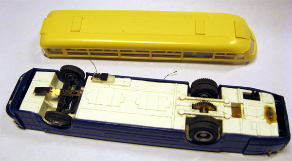

Nicht viel los im Forum, da zeig ich mal mein neuestes DC-Car: Ikarus 66 aus Standmodell aufgebaut.
Für das Fahrwerk habe ich diesmal einfach das Unterteil von einem Faller-Stadtbus verwendet. Der Achsabstand passte auf den Millimeter genau.
Zwei Akkus 1450mAh sorgen für einen Ausstellungstag lang für Betrieb. Durch den DC04-Chip und den links hinter dem Vorderrad angebrachten Hallsensor kann der Bus auch mit einer Bus- oder Haltestellenautomatik betrieben werden.
Gruß Torsten

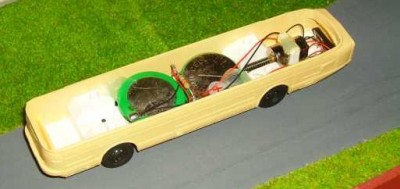

HAllo.
Sehr schönes Modell!!
Kannst du uns auch mal das fertige Innenleben zeigen?
Wie viele Arbeitsstunden hängn da drin?
Was für Beleuchtung hat es?

Hier das Innenleben mit Elektronik
Die Frontlicht LED ist golden Light von C... , die macht ein warmweisses Licht wie es zu den alten Fahrzeugen passt. Ganz wichtig ist mir immer, dass nicht die ganze Chassifront mitleuchtet. Um die Fronlichter herum sperre ich mit schwarzer Farbe und nach dem Einbau drücke ich von innen etwas Knete auf die SMD.
Ein schnelles Video gibt es auch schon.
Ich zähle eigentlich nie meine Arbeitsstunden, schätze aber 10-12h mit Leute bemalen. Es wird nur gebaut wenn ich dazu Lust habe, das ist ja das Schöne an einem Hobby.
Gruß Torsten

Bei meinen beiden Ikarus (der 2. ist gerade in Arbeit) waren Seitenwand und Boden aus einem Stück. Mit einer Trennscheibe in der Dremel (Schutzbrille wichtg!) habe ich sowohl den Boden aus dem Faller MB-Bus als auch aus dem Ikarus komplett herausgeschnitten, dann angepasst und eingeklebt.
Gruß Torsten
