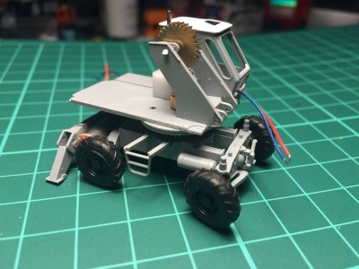

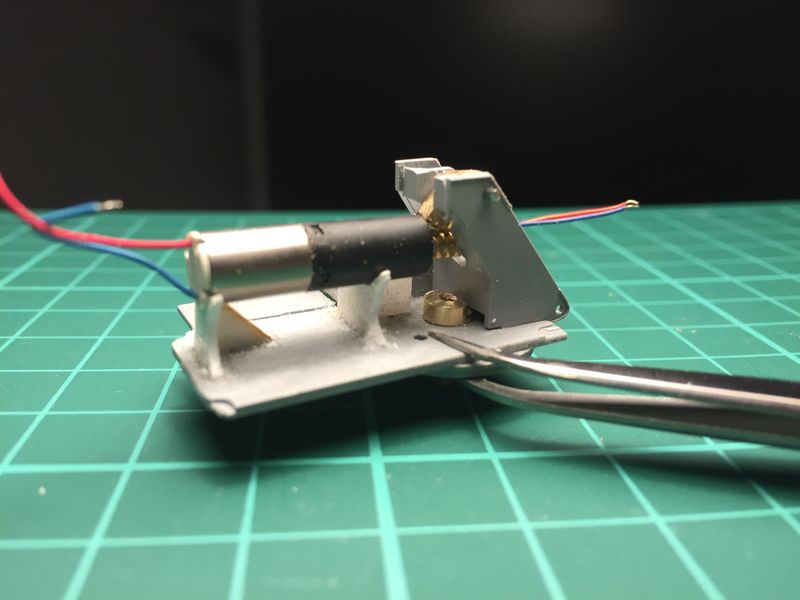

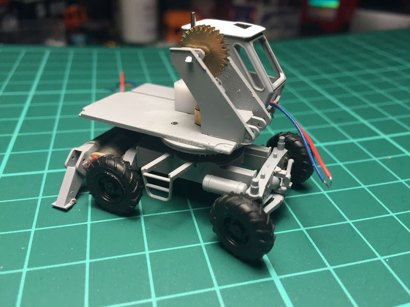

Hallo Martin,
was möchtest du denn für einen Bagger umbauen.
Der Motor ist eine Sache, das Getriebe daran eine ganz andere. Es kommt auch darauf an, wie du den Arm ansteuern willst. Möchtest du den Arm über eine Spindel antreiben oder direkt (Wie man ein Servohorn auf einem Servo bewegt).
Du benötigst auch eine gewisse Kraft, die Hebelwirkung solltest du nicht unterschätzen.
Bei meinem Radbagger T-174 habe ich den Hauptarm zb. mit einem 6mm Motor mit 1/699erPlanetengetriebe angetrieben und mit einer Schnecke geht es auf ein 35er Ritzel. Somit kommt man auf eine Untersetzung von 1/24465. Der Arm hat viel Kraft und lässt sich feinfühlig bewegen.
Schau dir meinen Radbagger mal an. https://www.der-theoretiker.de/fahrzeug ... itt-t-174/
Grüße Oliver
Grüße Oliver
