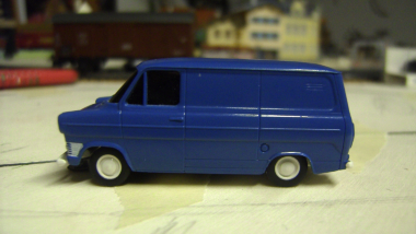

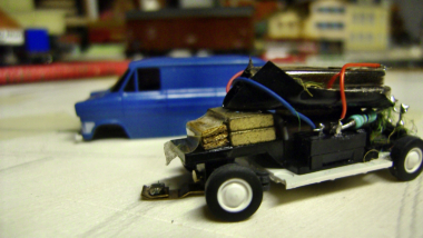

für den Fall, dass Du das Auto noch hast, habe ich kurz mal mein Auto Fotografiert. Hier kann man die kleinen Holzstücke sehen, die die Karosserie erhöen. Sie bestehen aus Schiffsplanken aus dem Schiffsmodellbau. Ich hatte sie nur provisorisch befestigt, jedoch hält es bis jetzt ganz gut so.
viele Grüße,
Sebastian
viele Grüße,
Sebastian
- So sieht die Karosserie dann aus
- Ford_Transit_2.jpg (118.97 KiB) 925 mal betrachtet
- So sieht der Unterbau aus
- Ford_Transit_1.jpg (130.64 KiB) 925 mal betrachtet
