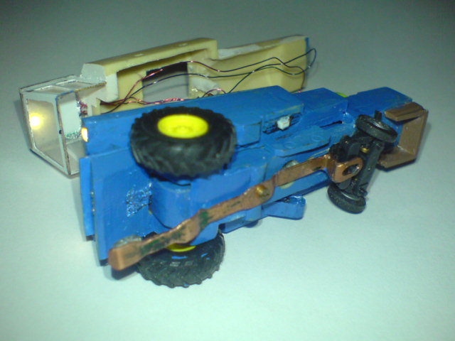

Mach Dich mal über die Suchfunktion hier im Forum her, vor längerer Zeit wurde schon mal über die Möglichkeiten, die hintere Achse eben z.B. bei einem Mähdrescher lenkbar zu machen, diskutiert. Das müsste sich eigentlich noch finden lassen...

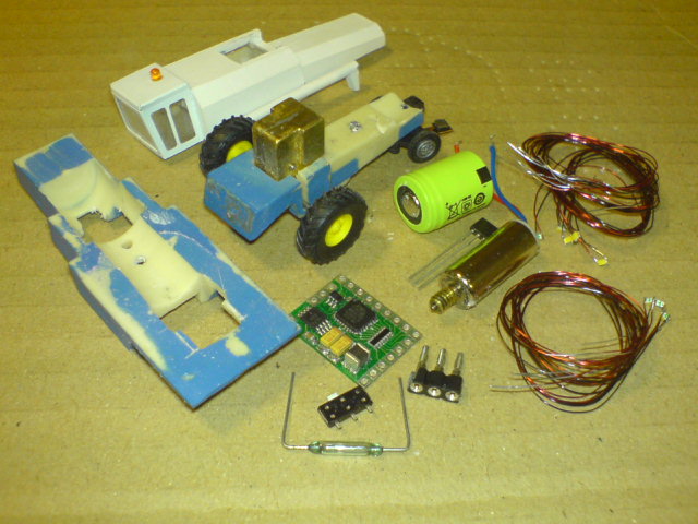

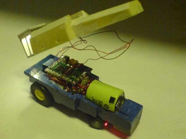

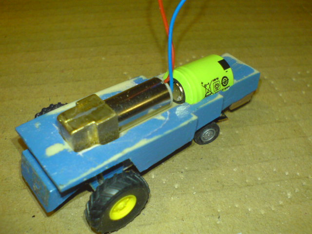

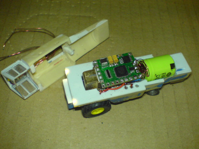

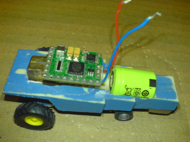

Hallo Lothar...
Zum optischen "Abkupfern" kannst Du eventuell hier etwas weiter unten mal nachschauen oder im nächst kleinerem Maßstab (1:120) meine Bilder als Anregung nehmen.
Allerdings habe ich keine weiteren Baustufenfotos mehr dazu.
Das Getriebe stammt von Mikroantriebe und der Beleuchtungsbaustein von Alex Buehr.
Der Schneidwerkswagen harrt leider immer noch auf seine Fertigstellung, ebenso wie das Schneidwerk selber, welches bei meinem Modell sehr einfach "gestrickt" ist und dringend überarbeitet werden muss
Mit H0 Bausatzmodellen gestaltet sich ein solches Unterfangen natürlich wesentlich einfacher, ich musste das Vollresinmodell zunächst erst einmal hohl fräsen, was eine Sch...ßarbeit war.
Auf das Fahrerhausdach kommt später noch eine Kappe der Rundumleuchte, die dann von unten angestrahlt wird...
Ist halt noch nicht so ganz fertig, aber als gedankliche Anleihe sollte das erst mal genügen, denke ich.
