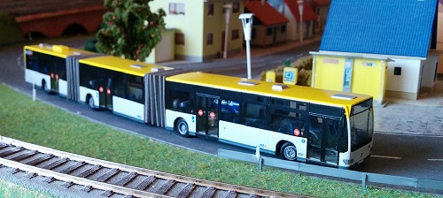

Hallo zusammen,
ich bin neu hier im Forum und möchte euch gleich mal meinen neuen Umbau vorstellen. Dieses Mal ist es ein Doppelgelenkbus den ich aus 2 normalen Gelenkbussen zusammen "gesägt" habe und dann für das Faller Car System umgebaut habe. Als Basis dienten Citaro Busse von Rietze.
Ich freue mich über eure Kritik.

Auweija, ein "Geisterbus".
Also wenn bei deinem Verkehrsbetrieb schon das Beförderungsendgeld so exorbitant hoch ist, dass keine Fahrgäste mitfahren wollen, dann setze aber doch wenigstens einen Fahrer hinein
Nein, schaut nicht schlecht aus.
Gibt es denn eventuell auch Bilder der "inneren Werte" zu sehen?
Das Innenleben ist doch für nachbauwillige Bastler auch interessant...

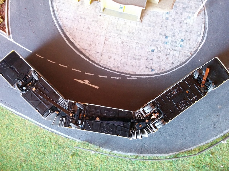

Hier besonders die Anlenkung der Trailerachsen, so die auch gelenkt werden und keine starre Variante sind.

Hier noch ein Bild von der Anlenkung der Achsen.
Im Inneren gibt es eigentlich nichts außergewöhnliches zu sehen.

Was mir besonders gefällt ist die Mechanik zur Gegenlenkung der Nachlaufachsen.

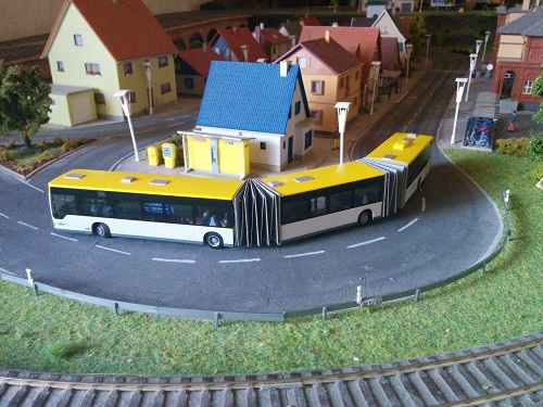

Das der Bus so gut die Kurve kriegt, liegt nicht nur an der Nachlenkung. Die genaue und sehr realistische Straßenführung auf der Anlage ist ein sehr wichtiger Aspekt zum Gelingen. Übergangs- und Korbbögen in den Kurven anzulegen ist das Geheimnis.

Eben, das macht das ganze Bild vom Fahrverhalten nicht so hektisch, besonders beim abbiegen...Hellas-Express hat geschrieben: Die genaue und sehr realistische Straßenführung auf der Anlage ist ein sehr wichtiger Aspekt zum Gelingen. Übergangs- und Korbbögen in den Kurven anzulegen ist das Geheimnis.
Was beim/für den Schienenverkehr gut ist, kann ja für die Straße nicht schlecht sein...

das ist für die Straße nicht nur gut, sondern beim Vorbild ja auch vorgeschrieben. Wenn du aus einer Geraden heraus in eine Kurve einlenkst bis der erforderliche Radius erreicht ist, dann bist du mit deinem Wagen einen Übergangsbogen gefahren. Erzeugt wird er durch das Fahren einer Strecke bei gleichzeitiger und gleichmäßiger Bewegung des Lenkrades. Deshalb müssen schneller befahrene Straßen so gebaut werden, das dieser Vorgang berücksichtigt wird. Bei Nebenstraßen in Ortschaften wird das allerdings nicht so genau genommen. Gut schaut es auf einer Anlage allemal aus wenn die Straßenführung nicht zu hakelig ist.

Ja, eben darum sollte es ja auch im Modellbahnbereich beim Straßenbau berücksichtigt werden. Schaut auf einigen Anlagen mit CS nämlich recht unschön aus, wenn die Fahrzeuge(auch Schienenfahrzeuge) regelrechte Haken schlagen beim Abbiegevorgang bzw. bei Einfahrt in Kurvenbereiche.
Da wirkt solch eine Spurführung doch wirklich richtig beruhigend vom Fahrverhalten her gesehen.
Daher ja auch meine Anmerkung, dass die Anlage auch nicht verkehrt ist.
Zwar recht "überschaubar"(simpel ist hier wohl sicher dafür der falsche und eventuell falsch zu verstehende Begriff
) in der Ausführung (zumindest das, was da an Verkehrswegen für die "Eisen bereiften" zu sehen ist), aber dafür eben nicht so "hektisch" anzuschauen
Bei Gleisbauvorhaben werden doch auch in Kurven z.T. sogar die Überhöhungen und auch die Korbbögen berücksichtigt, warum sollte man das denn nicht auch bei den Straßen tun.
Selbst bei Straßen ohne CS tut es dem Gesamtbild gut, auch wenn sich da nix bewegt.
Ich finde die kleine (Test?) Anlage auf alle Fälle für diesen Zweck recht gut gelungen.
