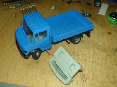

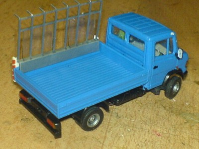

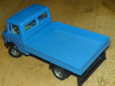

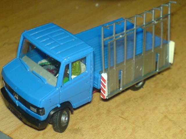

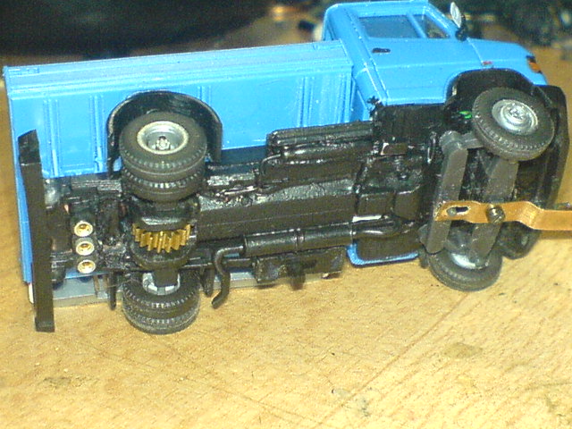

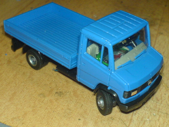

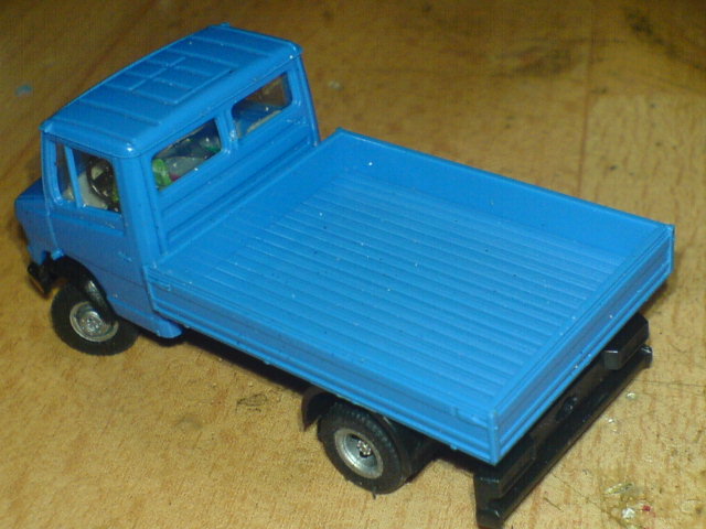

Hallo Freunde
Beim Bau meines W50 Muldenkippers in TT habe ich mich einiger Bauteile aus dem Herpa H0 Programm bedient und sozusagen als "Resteverwertung" ist nun so "nebenbei" der kleine Mercedes Benz T1 Transporter enstanden.
Nix weiter spektakuläres, aber er soll dann nach Fertigstellung in die Bucht "zum schwimmen gehen" :wink: und so durch seinen Verkaufserlös meine Hobbykase wieder etwas auffüllen helfen. :mrgreen:

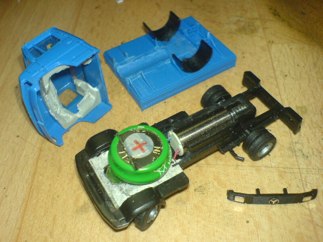

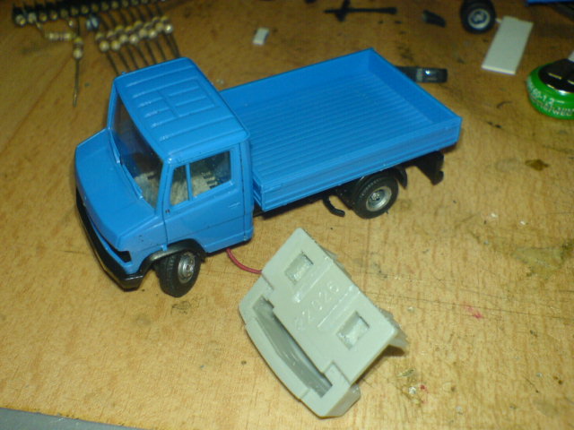

An Umbauarbeit war so viel nicht zu leisten.
Das "Gestühl" wurde so ausgefräst, dass ein 80mAh NiMh Akku von Faller darin versteckt werden kann und so die Ladefläche gänzlich leer bleibt.
Motor, Motorhalterung, Schalter, Reedkontakt und Ladebuchse fanden sich noch in der Bastelkiste und so schaut er jetzt aus.
Müssen nur noch Lenkhebel, Schalter(in einer zusätzlichen Werkzeugkiste, links unter der Pritsche), Reedkontakt(im Tank) und Ladebuchse(hinten im Reserverad) verbaut werden und dann kann er die erste Probefahrt machen.

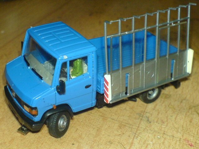

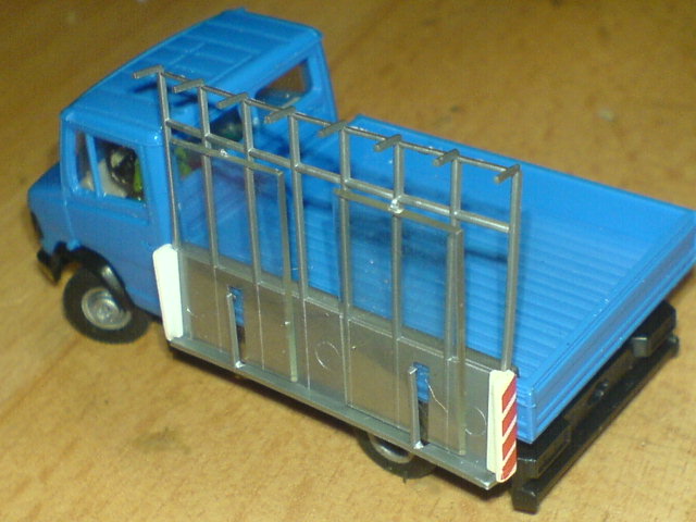

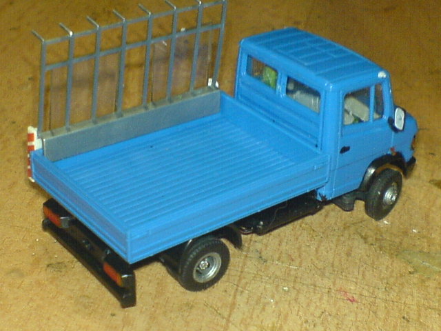

Als Option für eine Ladung steht die beim Modell beiliegende Glastransporthalterung und einige alte, gebrauchte Fenster zur Wahl.
Mal schauen, die kann ich ja dem Fahrzeug noch mit dazulegen...
Gut, einige "kosmetische Arbeiten" sind auch noch zu machen, den Akku z.B. noch mit etwas passender Farbe wegtarnen(Fahrer- und Beifahrerfigur wäre auch so verkehrt nicht), die Blinker und Rückleuchten anmalen usw., aber im Grunde steht er dann schon in der Form fertig da.
Ist schon seltsam, wenn man wieder mal von TT auf H0 Autos umsteigt, wie viel Platz man da auf einmal wieder hat und wie einem das Umbauen dadurch doch wesentlich erleichtert wird :D
Bin ich gar nicht mehr so recht gewohnt, mit so viel Platz... :wink:

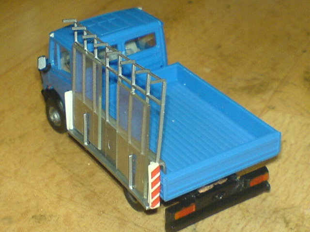

Beitrag von TT-Toni » Montag 15. Januar 2018, 01:36
Nu iss er ferdisch...

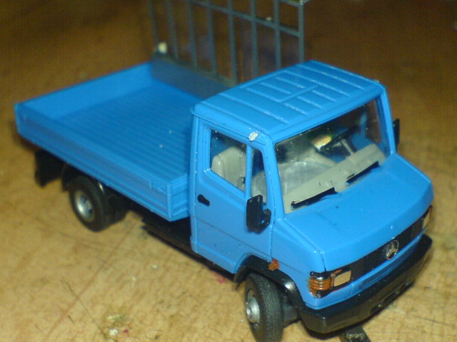

Moin Toni,

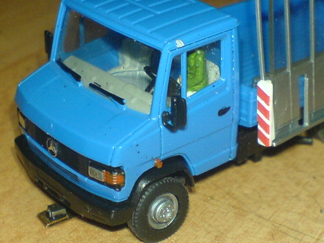

das sieht - mal wieder - sehr schick aus. Ich schüttel ja immer mal wieder den Kopf bei manchen Details, über die Du Dir Gedanken machst. Z.B. die Dichtgummis am Blinker.
Eine kleine Korrektur ist mir aber aufgefallen - Du zeigt hier einen Mercedes T2N, nicht den T1 ;-)

Hallo Dominik
Oh, danke für den Hinweis, da hat mich das "Netz" bei der Suche nach der richtigen Bezeichnung wohl etwas an der Nase herumgeführt (zumindest die Wiki Seite!!!, denn da hatte ich mich dort nur >an einem Bild< orientiert) :wink:
Na, egal, für die "Schwimmaktion" bei unserem "Lieblingskaufhaus" wird es schon genügen :wink:
Naja, das mit den Details mag womöglich übertrieben erscheinen, weil man die auf normalem Betrachtungsabstand (und wenn die Fahrzeuge in Bewegung sind sowieso nicht) eigentlich gar nicht sieht, aber der "anspruchsvolle Bastelfreund" weiß, dass sie da sind :wink:
Man kann es auch übertreiben, das mag wohl richtig sein, aber die "Nietenzähler" unter den Bildbetrachtern "reiben das einem manchmal unter die Nase", dass es da noch Verbesserungspotenzial gibt. :wink:
Und auf den Bildern schaut es eben auch schöner aus, wenn solche Details auch zu sehen sind...
