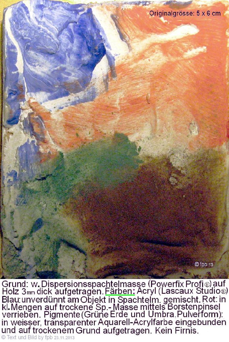

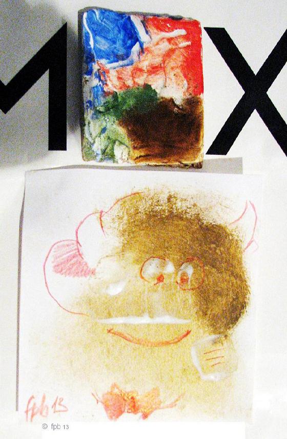

Noch kenne ich NOCHs Felsmodelliermasse nicht. Um deiner Frage näher zu stehen, fertigte ich ein Minimodell aus meiner H0-Vorstellung für Landschaften...
Das Vorgehen ist am jeweiligen Muster angedichtet. Leider schleicht sich in meinen Arbeiten immer wieder das Malerische ein. Einfach vorbeischauen... obwohl eine etwas weitere, als nur über die Geranienkisten reichende Sichtweise, bis zur Grösse Z sehr empfohlen bleibt.
Zum Dingsda also: Ist ein Malgrund glatt oder sonst nicht besonders saugend, kann mit einem <Gesso> grundiert werden. Farben spärlich und unverdünnt "einreiben" ist Übungssache. Stets kleine Einheiten kaufen: gebrauchsfertige Akrylfarben in 35 ml Tuben bzw. 125 ml Flaschen reichen sehr weit.
Farbe Weiss ist so eine Sache, weil es deckende (Titan-), halbdeckende (z.B. Zink-), transparente und noch mehr Arten für spezielle Applikationen gibt. Weiss (gegebenfalls Schwarz) ist auch ein Muss, wenn "bunte" Farben nicht genügend deckend (opak) sind. Da hilf der besagte Katalog enorm weiter.
Meine ganz persöhnliche Meinung ist: Pigmente in Pulverform sind im Modellbau das Schönste, da nie teigig. Teig ist der Horror in der Malerei. Ganz besonders dann, wenn der grüne Rasen mähbar wachsen soll, in (H0)!
Rot u. Blau auf dem Muster nur zwecks der Erkennung. Interessant jedoch: in den Farblosen Mulden erscheint das Weiss wie Schnee während der Schmelze.
Der Oliv-Gelb Effekt auf dem Papier ergibt sich aus dem Mischverhältnis der Pigmente. Unendliche Nuancen.
Spezifische Töne für Granit-, Kalk- und weitere Gesteine sind am Bau und am Weg per Augenschein besser zu eruieren.
