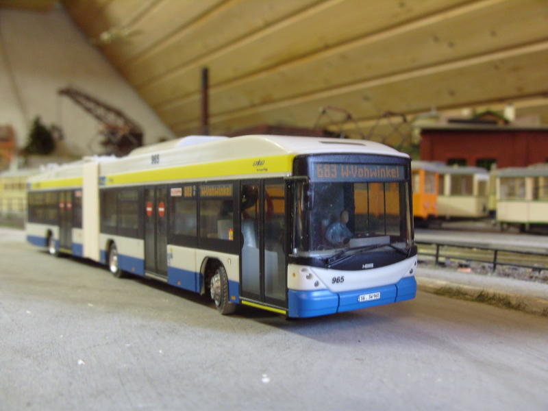

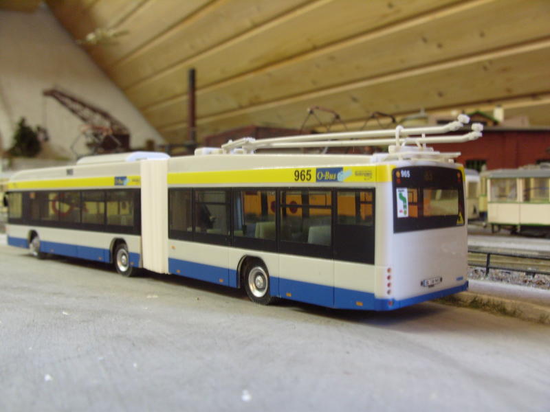

Jetzt ist er da , das Modell des O-Bus von HESS , wie er z.Zt. in Solingen in Betrieb ist .
Das Modell ist von " VK Modelle "
Da ich schon einige O-Bus Modelle umgebaut habe fürs Car System kommt nun der Hess dran .

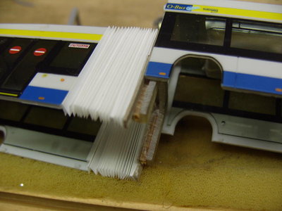

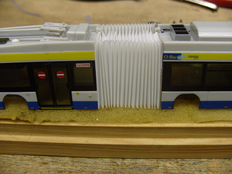

Das Problem bei den Gelenkbussen ist der Übergang .
Seit über 10 Jahren hat sich dafür die Manchette für Blumentöpfe bewährt .

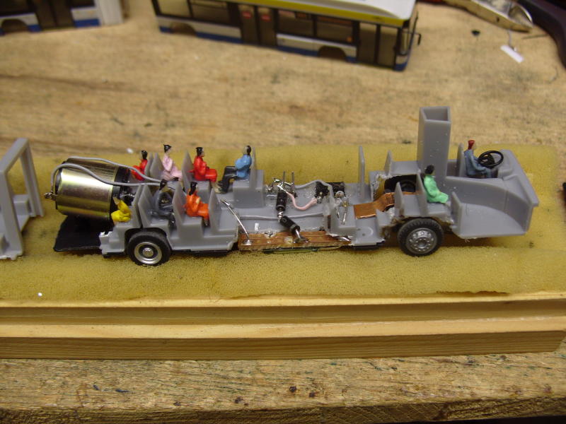

Der eigentliche Umbau war problemlos . Lenkachse und Antrieb als E.-Teile waren noch in der Bastelkiste mehrfach vorhanden . Als AKKU kommt ein LIPO zum einsatz , der klebt unter dem Dach , so bleibt der Durchblick erhalten .

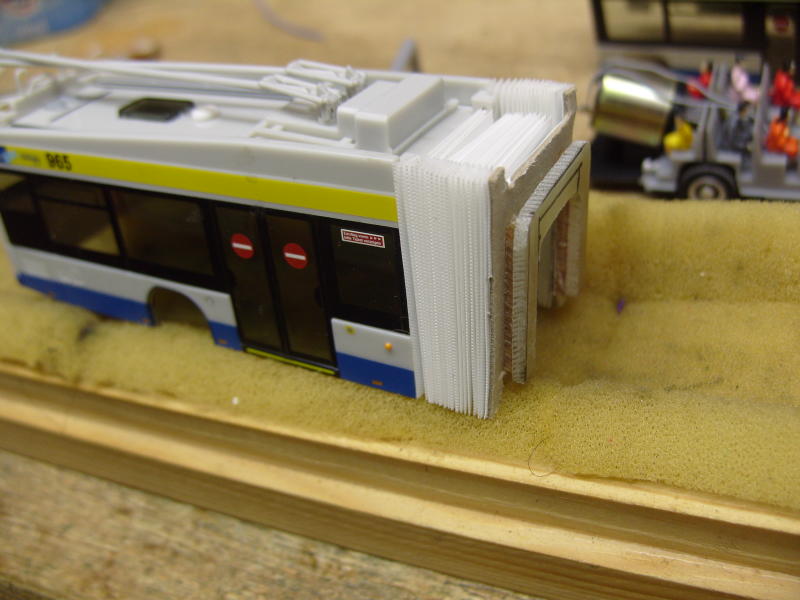

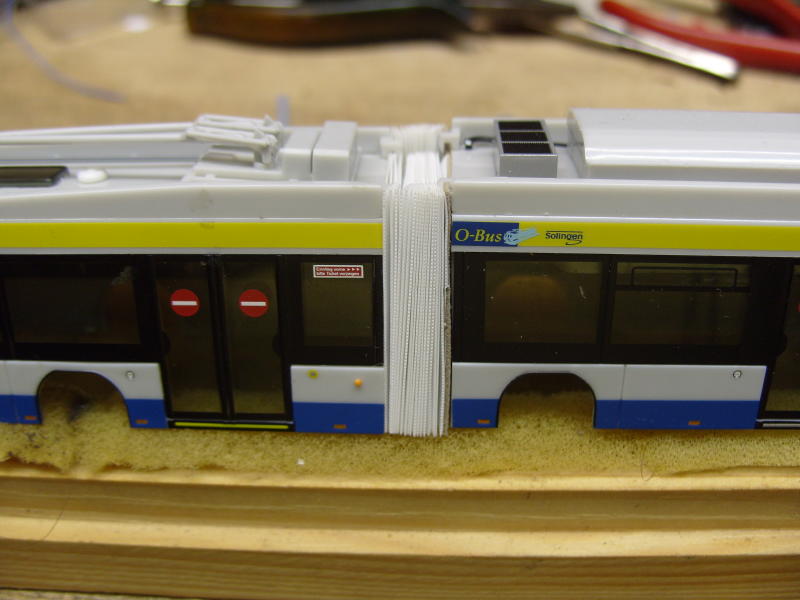

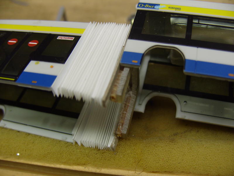

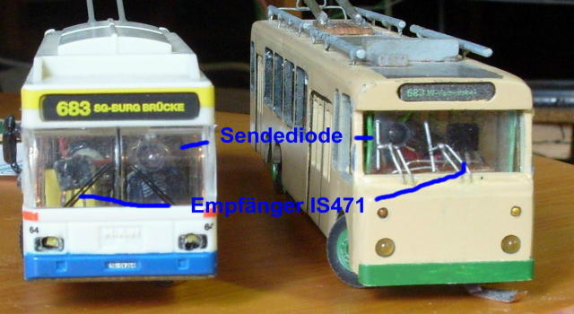

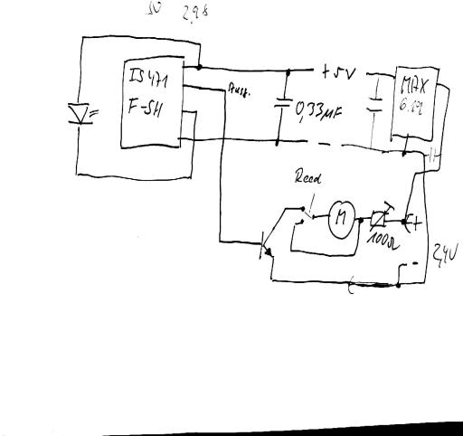

Ich habe mal vor ca. 15 Jahren eine Abstandsteuerung gebaut.
Die funktioniert ganz einfach, das der Motor im Fahrzeug abgeschaltet wird.
Hier die Schaltung dazu:
Der IS471 ist eine Lichtschranke mit moduliertem Signal ( den stört kein Fremdlicht )
Sende Diode und Empfänger stehen nebeneinander vorne hinter der Frontscheibe.
Kommt jetzt ein Hindernis, wird der Strahl reflektiert und der Motor wird über den Transistor abgeschaltet .
Der MAX619 ist eine Spannungspumpe ( macht aus 2,4V ca. 5V ) wird gebraucht, damit der IS arbeitet.
