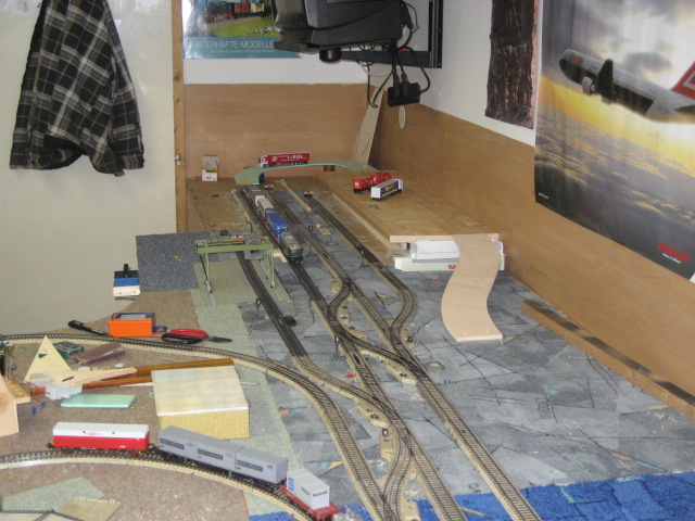

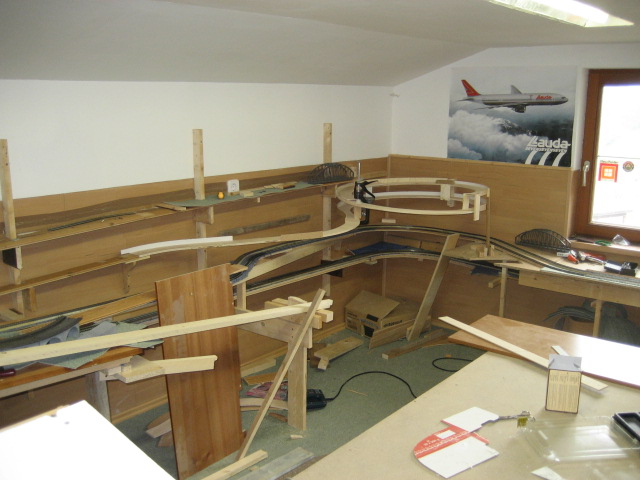

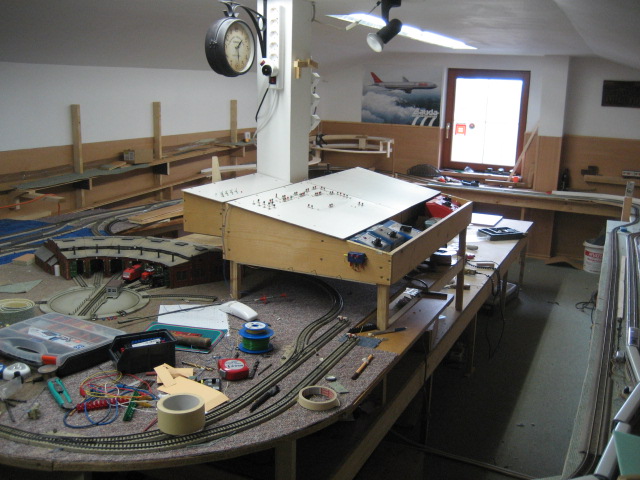

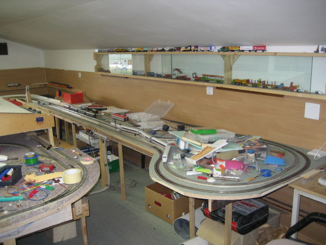

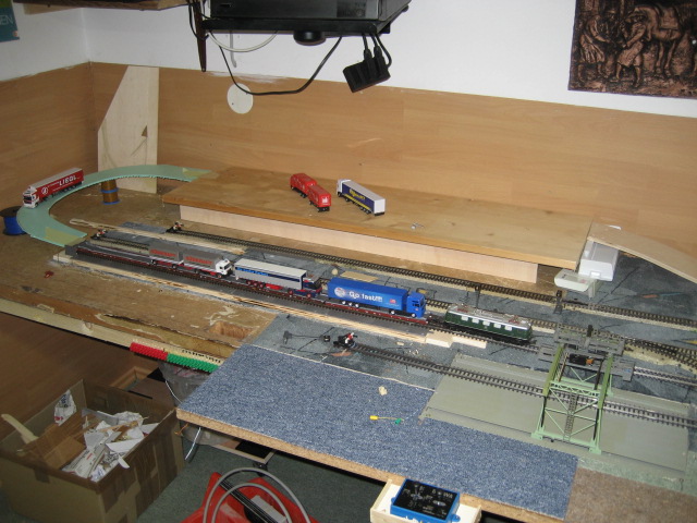

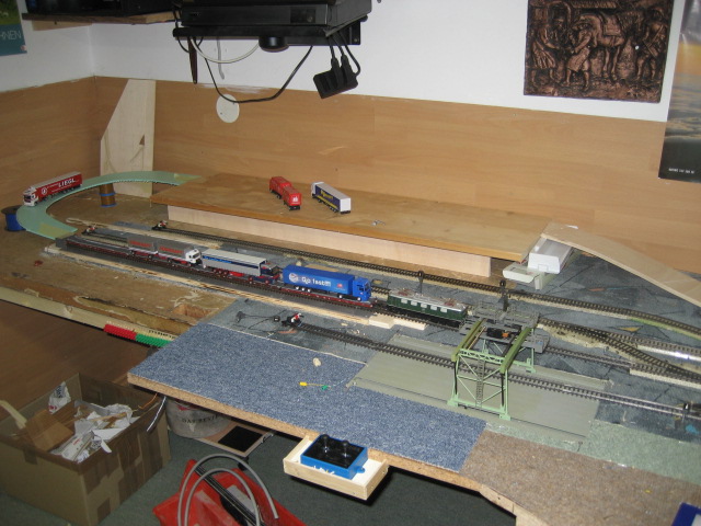

Hallo, konnte leider kein Video von der ROLA machen, habe aber ein paar Fotos!
Wurde bereits zwei mal umgebaut!
Die Parkplätze werden voraussichtlich im "ersten Stock" gemacht, da unterhalb noch eine Straße durch führt!
Kleiner Überblick unserer Anlage
