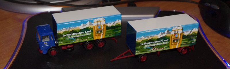

Hi ,
nach meinem Tiroler Zugspitzbahn Bus , möchte ich natürlich noch weitere
Fahrzeuge auf Car System Umrüsten ( Kein DC Car ! ) . Dabei hat es mir der
"Berchtesgadener Bier" LKW sehr angetan . Wie ich finde ein Schöner LKW ... Aber bevor ich damit beginne hab ich ein paar Fragen an euch ...

2. Wer weis wie es bei diesem LKW Typ mit Beleuchtung aussieht ? Haben
die schon Seitenbegrenzungsleuchten ? Oder nur Frontscheinwerfer und
Rücklichter ?

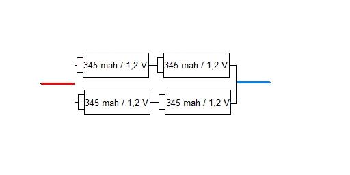

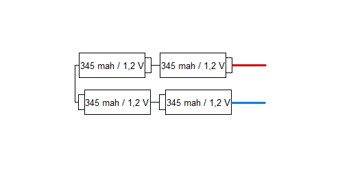

Das was du da gebaut hast sind 4,8V.
Wenn dann müsstest du das so schalten wie im Anhang gezeigt.
Ich würde dir aber empfehlen direkt auf AAA- Akkus umzusteigen, da diese den selben Raum einnehmen wie vier von den 1/2 AAA (logisch!) und Kapazitäten von 850 bis 1200 mAh besitzen.
Daniel

Hi ,
ich will die Akkus verbauen , weil ich da noch einige rumliegen hab und
ich die natürlich noch unterkriegen will . Also ok , dann wären es wenn
ich es mache wie bei dir also 2,4 Volt bei 690 mAh ? Wie ist es mit der
Ladezeit dann ? Teilen die Akkus sich den Strom auf , oder brauchen die
länger ? Rein Theoretisch ja doppelt so lang wie bei 345 mAh , oder ?
Mfg Manuel

@ Manuel
Bei einer Parallelschaltung bleibt die Spannung gleich und der Strom wird aufgeteilt.
D.h.: die Ladezeit verdoppelt sich.
Das Ladegerät muss nun 2 Akkus mit jeweils 345mAh aufladen, das ist dann auch mehr Arbeit.
Also insgesamt 690mAh.
Zu den Seitbegrenzungsleuchten, laut meinem Kenntnissstand waren an einem LKW dieser Bauart keine Lampen angebracht weil es noch keine Vorschrift war. Wenn dann nur sogn. Reflektoren.
Ein wirklich schöner LKW, ich bin neidisch

ich habe im Internet diese Grafik gefunden, welche die Größen Spannung und Strom (Kapazität) bei Reihen- bzw. Parallelschaltung von Akkus anschaulich darstellt. Dabei sollten nur Akkus gleicher Spannung und Kapazität zusammengeschaltet werden.
Bei Reihenschaltung addieren sich die Spannungen und die Kapazität bleibt gleich.
Bei Parallelschaltung addieren sich Kapazitäten und die Spannung bleibt gleich
Hallo, ich sehe gerade, dass in der Skizze bei der Parallelschaltung der gedruckte Text falsch ist. Es muss richtig heißen: 2 Volt / 15 Ah. Der handschriftliche Eintrag ist richtig.
Elu

hier sind einige Vorbildfotos zu finden:
http://www.lkw-infos.eu/images/lkw_hers ... f8-22.html
Daniel

danke auf für die Fotos und eure Infos , echt klasse hier was das angeht !
Also wie ich das so sehe haben die keine Seitenbegrenzungsleuchten , sind
wies scheint wirklich nur Reflektoren . Dann weis ich über das Beleuchten
schonmal bescheid .
Auch danke wegen der Akkufrage , werd es dann wohl machen wie "d....j....."
es in seiner Skizze hat . Danke hierfür !!!
