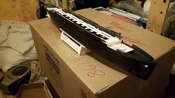

Welchen Maßstab hat Dein im Bau befindliches Modell denn eigentlich? Ich finde bei Revell sowohl 1:1200 als auch 1:700 als auch 1:400 für diesen Dampfer. Das sind ja nun erhebliche Unterschiede.
Re: Projekt Titanic RC
der Pott war 269m lang.
1:400; 67cm
1:1200; 22,4cm
1:700; 38,4cm
aus dem Freßnapfkarton lässt sich die Größe nur schwer einschätzen.

Moin Günni,
danke fürs Übernehmen der Rechenarbeit, bei dieser Auswahl kommt nur 1:400 in Frage, das past zur grob überschlägig ermittelten Länge
Es ist doch ein exakter Nachbau der Titanic in 1:1 in Planung, sobald der fertig ist, kann auch ein Titanic-Modell vorbildgerecht sein, ohne unterzugehen

ja, beim Akku ist mir mal wieder mein nicht vorhandenes Augenmaß in die Quere gekommen. Ich werde mal sehen, ob der Rumpf ausreichend Wasser verdrängt, um den Akku unterzubringen, sonst muss halt ein kleinerer her...
Total auf Klein- und Leichtbau habe ich den Einkauf natürlich nicht optimiert, bei einem 60cm-Rumpf schien mir das überflüssig. Deshalb ist das ja so ein reizvolles Anfängerprojekt zum Üben - man muss nicht auf jedes Gramm und jeden mm³ schauen...
Für den Antrieb hatte ich einen Motor geplant, der seine Kraft über Zahnräder auf 3 Antriebswellen verteilt. Sollte sich herausstellen, dass die Kraft nicht reicht, kann ich immer noch weitere Motoren nachrüsten.
In der Tat ist hier erst mal nur Antrieb, Bugstrahlruder und Ruder vorgesehen. Licht kommt evtl. später dazu, über Sonderfunktionen mache ich mir Gedanken, wenn der Rest funktioniert...
Handele ich mir mit dem "zu großen" Regler nennenswerte Nachteile ein?

Moin Dominik,
nimm bitte kein Getriebe für den Antrieb. Drei kleine billige Motoren sind tausendmal besser weil lautlos. Getriebe kreischen furchtbar. Je nach Quelle mögen die Motoren um die drei Euro das Stück kosten. Die Propeller der Titanic sind ja nicht die größten (10mm Durchmesser?). Als alte Bauernregel sagt man, Motordurchmesser nicht kleiner als Propellerdurchmesser, dann passt das.
Ein dicker Regler schadet nicht, ist nur teurer, braucht viel Platz und bringt Gewicht ins Modell. Du kannst alle drei Motoren parallel an den einen Regler anschließen.
Weiter viel Spaß beim Bau. Die Jungernfahrt wird hoffentlich nicht im Winter bei Eisgang stattfinden?
