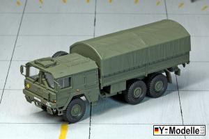

ja danke für die antworten ich habe schon damit erfahrung ich habe auch schon ein auto beleuchtet auf meiner modelleisenbahn stehen und wollte mich jetzt mal an so einen lkw heranwagen ich hätte hier auch noch ein bild von einem meiner LKW´s und wollte fragen ob der gehen würde für den umbau

Beitrag von Martin D. » Montag 18. Oktober 2010, 11:13
Der geht auf jeden Fall.
