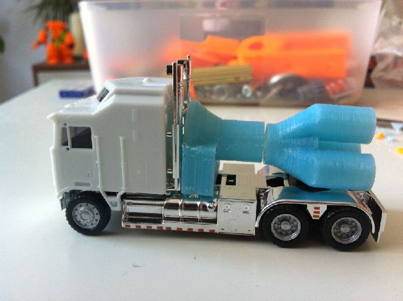

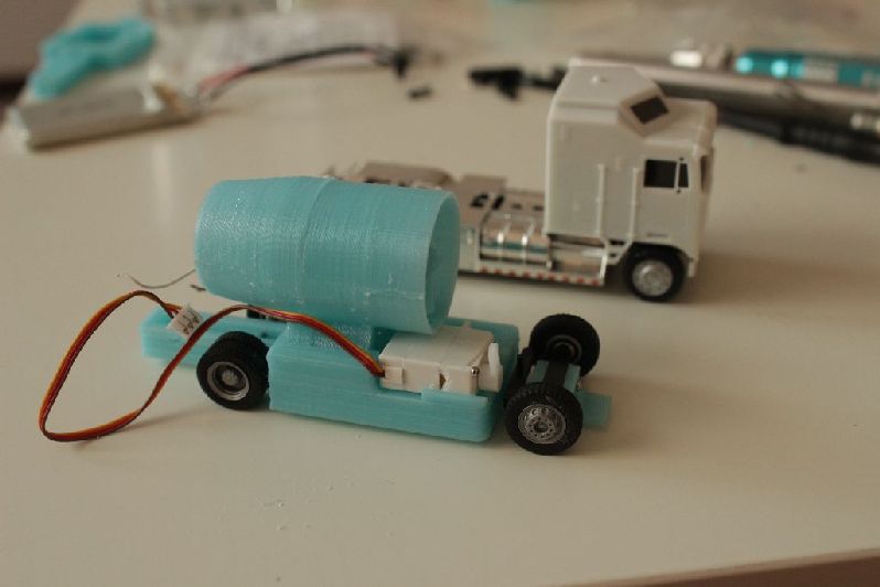

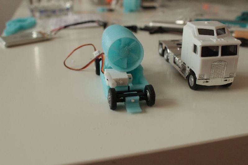

Hallo Zusammen,
dieser Fahrzeug ist durch einen Spaß und etwas viel Fantasie entstanden.
Die Frage war, ist sowas auch im kleinen Maßstab möglich? Wie man sieht ja.
Der Antrieb wurde durch einen selbst konstruierten Impeller realisiert der durch einen 11mm Brushless angetrieben wird. In der aktuellen Konstellation hat der Impeller einen Schub von ca 7,5 gramm.
Die Lenkung funktioniert leider noch nicht. Das Problem ist aber erkannt und eine Lösung in Arbeit.

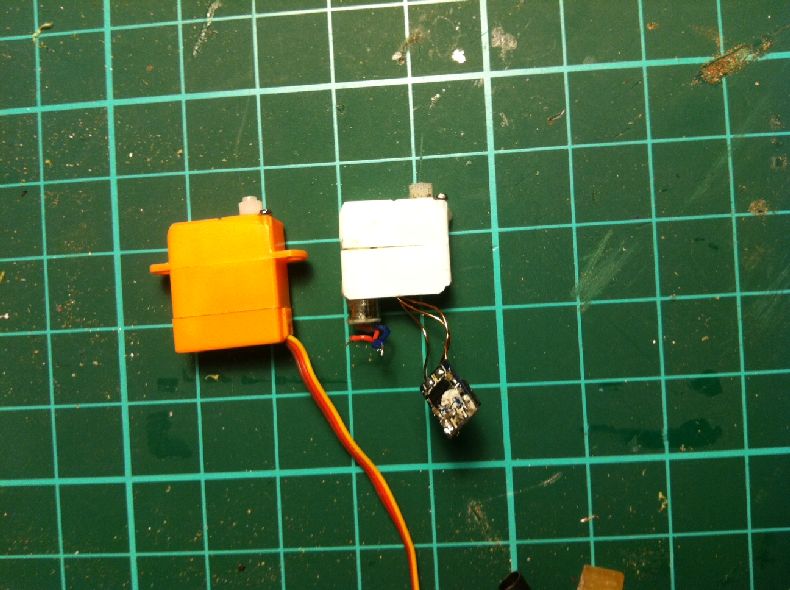

Kurze Frage, was ist das für ein Servo?
Könntest du mir da bitte ein paar Infos geben?

Ja unbedingt bitte, der schaut doch von seiner recht kleinen Größe so aus, auch für Fahrzeuge in 1:120 geeignet zu sein.
Die Abmaße würden mich auch interessieren.

Hi,
danke für euer Lob.

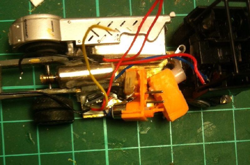

Das Servo ist von HobbyKing aus China.
Die Abmessungen ist ca: 14x5x13mm. Allerdings kann es noch etwas verkleinert werden.
Die Elekktronik kann separat vom Servo verstaut werden.
Wenn gewünscht kann ich noch einmal ein Foto von einem verkleinertem Servo einstellen.

Re: RC Truck mit alternativem Antrieb

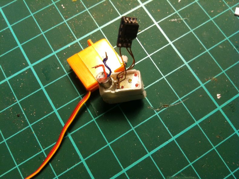

Nabend Zusammen,
sorry das es etwas länger gedauert hat.
Anbei ein paar Bilder. Wie man sieht kann man das Servo noch um einiges verkleinern.
Die Elektronik wird mittels dreier Drähte an das Poti angeschlossen und zwei weitere gehen zum Motor.
