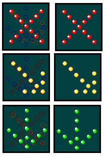

Moin Alexander,
für die Optik in Sachen "Verkehrsleitsystem auf Autobahn" (also nicht die wirkliche Steuerung) hätte ich hier eine Basteltipp aus der Modellbau-Wiki: Wechsellichtzeichen.
- Matrix_rgg.JPG (16.57 KiB) 1390 mal betrachtet
