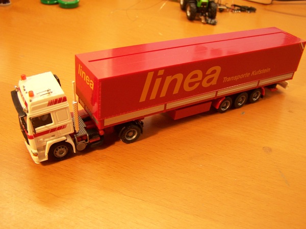

Hallo Forum,
hier mal was für unser RC Liga.
Vorstellen möchte ich meinen Volvo F12 den ich auf RC umgebaut habe.
Mit eingebaut ist auch ein Soundmodul von Bendeini.

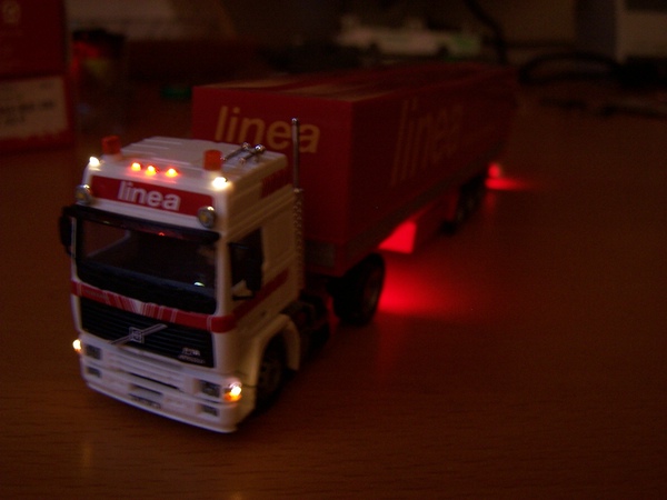

Der LKW hat folgende schaltbare Lichtfunktionen:
- Standlicht
- Fahrlicht
- Nebelscheinwerfer
- Schweinwerfer auf dem Dach
- Bremslicht
- Blinker
- Rückfahrscheinwerfer
- Lichtupe
Und folgende Sound sind zu schalten
- Motorstart
- Motor abschalten
- Motorsound beim Fahren
- normale Hupe
- Druckluftfanfare
- Türen auf machen
- Türen zu schlagen
Grüße
Torsten

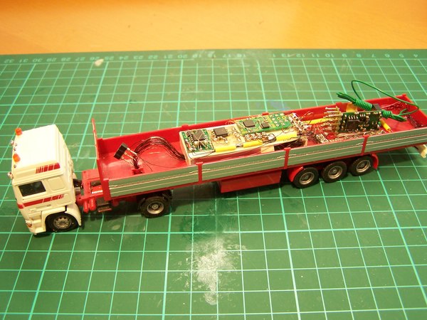

Kannst Du auch noch etwas zu den verbauten Komponenten sagen, wie bzw. auf/mit welcher Frequenz wird gesteuert und was ist als Regler, Empfänger und event. Tinys verbaut?
Vom Anteil der elektronischen Bauteile her gesehen schaut es ja noch relativ überschaubar aus und ist noch nicht sooo vollgestopft.
Wenn ich den Auflieger mit einem in 1:120 vergleiche, dann müssten diese Komponenten auch in den von mir schon lange begonnenen aber immer noch nicht vollendeten Renault-Truck hineinpassen...
Wenn es einer mit runden Scheinwerfern gewesen wäre, dann könnte man sogar noch über das 2. Fahrzeug,
den Benz der beiden Kollegen Günter und Franz nachdenken

Aber jetzt mal zur Technik, eingebaut sind folgende Komponenten:
- Penta 5 Kanal, 40 MHz
- DYS 1001 linear Servo für die Lenkung
- HBT BlinkTiny
- ER612L Fahrtregler
- TBS Micro V2.0 Soundmodul von Benedini
- 380 mAh Lipo
- G90 Getriebe mit M705 Motor
- viele, viele LED's, 0402 bis 0802
SBL habe ich nicht mit angebracht. Ich kann mich noch erinnern, dass du dieser Zeit SBLs nicht vorgeschrieben waren, siehe 'Auf Achse'.
Alle Lichtfunktionen werden über das Soundmodul geschaltet, bis auf die Blinker.
Die habe ich extra gemacht, weil es mir so besser gefällt.
Das Soundmodul hat auch einen Prop-Eingang der vom Fahrtreglerkanal kommt und somit den Sound auch beim Fahren simuliert.
Brummt sehr schön
Musst die Lautstärke auch schon runterdrehen, sonst gibts Ärger mit den Nachbarn.
Das schöne bei diesem Soundmodul ist, dass man sich das individuell mit einer Konfigurationssoftware am PC einstellen kann und es dann in das Modul einspielt. Auch die Lautstärke kann man anpassen. Insgesamt kann man 12 Sounds/Schaltfunktionen über einen PropKanal schalten.
Diese Teil ist echt sein Geld wert, auch wenn es 100,-€ kostet.
In meinen nächsten kommt wieder eins mit rein
Ja ja, ich kann mir denken jetzt kommen wieder diese Stimmen diesagen "Waaaaaas 100.-€ für so ne kleines Ding?!"
Mir egal, ich kann es nur empfehlen
