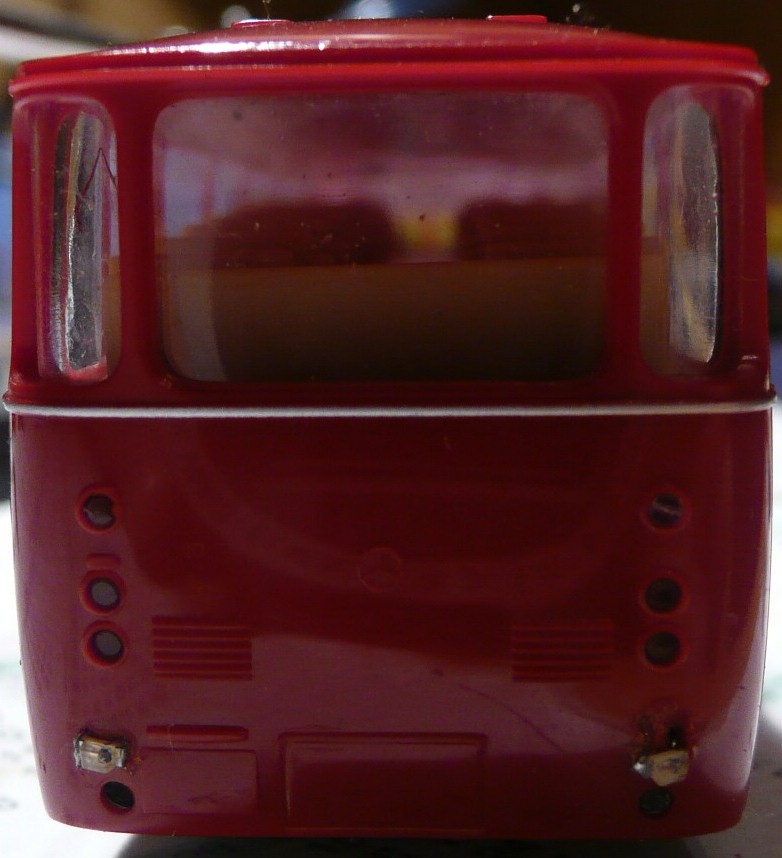

Moin!
Ich bin gerade dabei diesen Bus (s. Bild) auf das DCCar umzurüsten. Nun bin ich mir aber nicht sicher, in welcher Reihenfolge ich das Bremslicht, die Blnker und das Rücklicht auf die oberen drei vorgesehenen "Leuchten" verteilen soll. Ich habe vergebens im Netzt nach Bilder vom Vorbild, auf denen man genau dieses erkennen kann, gesucht. Was meint
ihr?
Pascal
ihr?

ich würde sagen
oben Blinker
Mitte Bremslicht
unten Rücklicht

Moin, zusammen,
ich hätte jetzt spontan gesagt: Bremslicht immer oben, so hoch wie möglich.
Aber das scheint nicht zu stimmen.
Ich stieß auf diese Website, die voll ist von, offenbar sehr liebevoll gemachten, Grafiken der verschiedensten Omnibusse. Es sind zwar überweigend Ansichten von der rechten Seite, aber wenn man genau hinsieht (Zoomen!), kann man zumindest erahnen, ob die "gelbe Lampe" hinten oben oder in der Mitte sitzt.
Auch für die Gestaltung der Werbeschrift scheint diese Seite eine Fundgrube zu sein.
Pascal, um welchen Typ Bus handelt es sich denn eigentlich?

Hy Pascal,
soweit ich mich erinnern kann waren der Blinker oben, dann das Bremslicht und dann die Rücklichter.
Grüße
Torsten

Also erstmal danke für eure Antworten. Es müsste der MB O 317 k sein.
@HahNullMuehr
Also die von dir genannte Website ist ja echt Klasse. Aber die Reihenfolge konnte ich leider nicht erkenen, weil entweder alle drei Lampen rot oder die beiden oberen Orange waren.
@d....j.....
Soweit ich erkennen kann, ist die Reihenfolge dort auch Blinker, Bremslicht, Rücklicht.
@TorstenF
Hast du diesen Bus noch live erlebt?
Ich werde jetzt wahrscheinlich die Reihenfolge Blinker, Bremslicht, Rücklicht nehmen.

Es gab beide Varianten.
Brems- und Blinkleuchten gelb, Rücklicht rot.
Brems-, Blink- und Rückleuchten rot.
Beim Modell würde ich die erste Variante wählen.

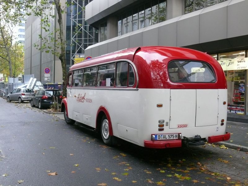

hier ein Bus au dem Jahr 1953.
- meckisteam
- Beiträge: 1149
- Wohnort: Köln
Re: Reihenfolge Leds
Dieser Bus hat kombinierte Blink- und Bremsleuchten. Das heißt die Blinkleuchten werden als Bremsleuchten mit genutzt. Wenn man gleichzeitig blinkt wird eben nur ein Bremslicht geschaltet. 1953 war das noch zulässig. Im Modell ist das nur sehr schwer umsetzbar da keiner der bekannten Beleuchtungs-Schaltbausteine das unterstützen würde. Man müsste also einen neuen Tiny dafür programmieren.
