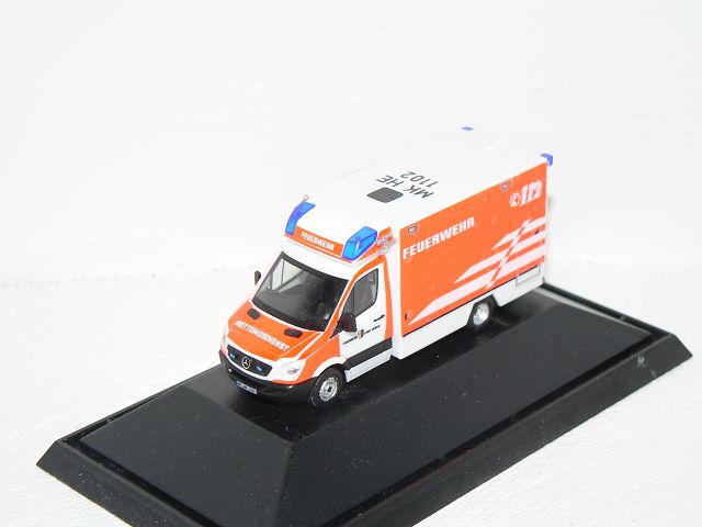

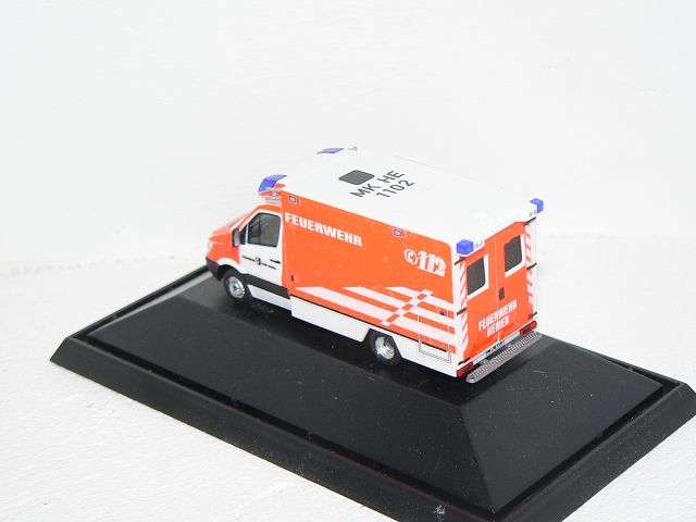

Ich habe mir vorgenommen dieses Modell einmal zu Beleuchten, und einmal es als DC Car System Fahrzeug umzubauen. Welchen Decoder oder was auch immer man dafür braucht kann ich dafür nehmen?
Ich würde gerne alles was so ein RTW an Beleuchtung hat Beleuchten. Was für Led`s sollte ich dafür nehmen?

- Der RTW 1 Der Feuerwehr Hemer (das besagte Modelle von Vorne
- k-p1090525.jpg (30.31 KiB) 1198 mal betrachtet
- Modell von Hinten
- k-p1090526.jpg (30.67 KiB) 1198 mal betrachtet
