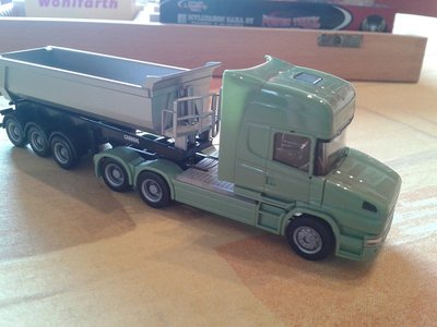

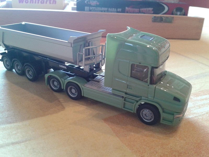

Scania T580 RC
--Alex--
- Beiträge: 529
Scania T580 RC
Re: Scania T580 RC
Moin Alex,
prima gemacht. Aber das Videobild hätte ich mir etwas größer gewünscht.

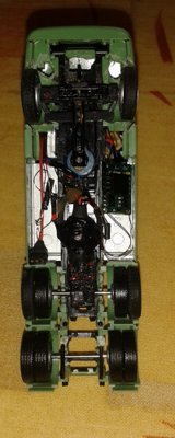

PS: Hier noch ein Bild von unten:
danke danke
MfG
Alex

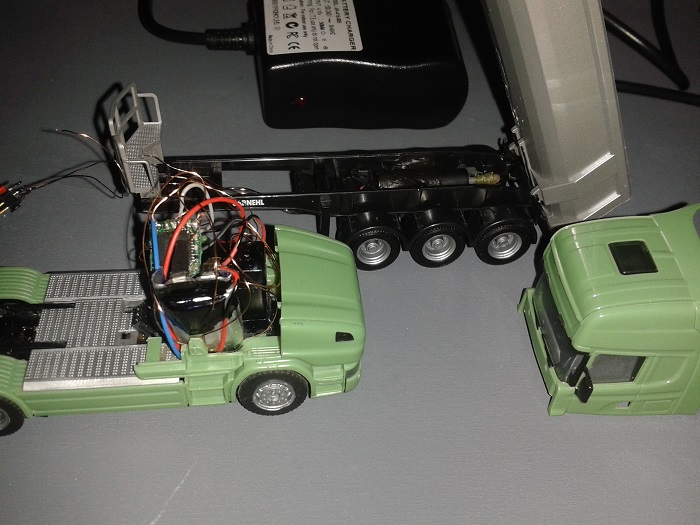

Ja genau, die gesamte Technik ist im Führerhaus verbaut. So kann ich verschiedene Auflieger anhängen. Verbunden werden die Auflieger mit einer 3-poligen Rasterbuchse (+,-,i). Der Kipperauflieger kann natürlich kippen, ich muss das allerdings noch etwas überarbeiten. Die Mulde wird mittels Angelschnur und Planetengetriebe hochgezogen und abgelassen. Ich hab dir mal ein Foto geknipst:
Das Silberne im Vordergrund ist der LiPo Akku; Das schwarze Teil in der MItt eist das Lenkservo; Die Platine ist der 2,4 GHz Empfänger. Das Kabelknäul werde ich auch nochmal etwas verkleinern.
Hier siehst du die Technik im Auflieger, einfach aber effektiv.
Alex
Alex

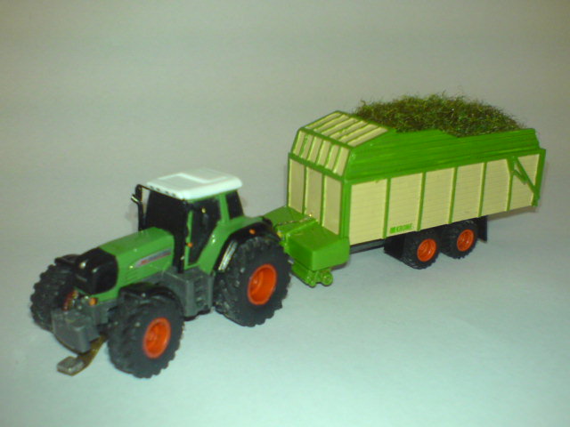

@Toni: Also das dauert noch bis das Ganze mal fertig ist, aber ich baue einen Traktor
. Allerdings einen großen Fendt 939. Er soll aber ohne Anhänger fahren können.

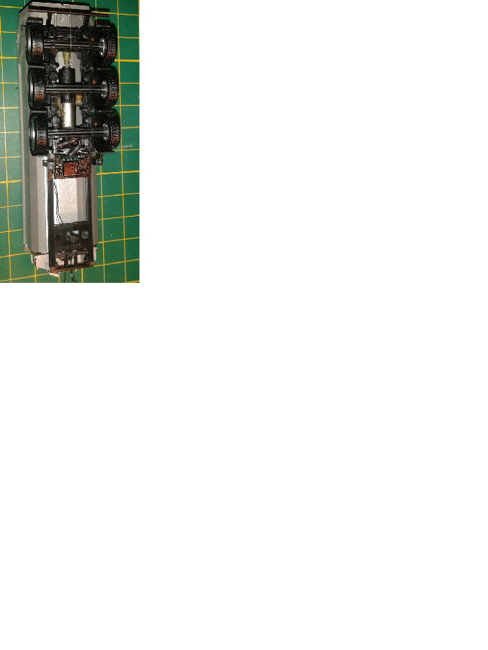

Ich hatte mir auch schon einmal einen Fend Vario mit Ladewagen für das "normale Car System" in 1:120 gebaut.
Das Modell vom Traktor(ein Schlüsselanhänger von Bruder) ist zwar nicht ganz 1:120 gewesen, aber den kleinen und kaum zu bemerkenden Kompromiss konnte ich verschmerzen.
Den Ladewagen hatte ich aus Evergreen nach auf 1:120 hochkopierten Teilen des Spur N Ladewagens von Wiking gebaut und darin die gesamte Elektronik für den Motor und die Beleuchtung versteckt.(damals noch ein Chip von Tams Elektronik, heute wohl sicher ein DCCar Decoder)
Die gelbe Zapfwelle (ein gelb angemaltes 4 adriges Stück Kabel von einem Kopfhörer) hat dann die Verbindung für die Beleuchtung am Trecker hergestellt.
Leider habe ich den Trecker zum Zwecke der Budgetaufbesserung an einen befeundeten Modellbahnkollegen veräußert und keine weiteren Bilder davon.
