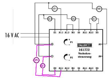

Kann ich eine schaltbare Stoppstelle bauen?
Eine Stoppstelle und einen Reedsensor habe ich noch über.
Meine Idee dazu:
Sensor neben die Stoppstelle setzen (so dass es von beiden Richtungen funktioniert).
Ein Kabel des Sensors durchschneiden und einen Schalter dazwischen setzen.
Mit der Verkehrssteuerung verbinden.
Mit der Verkehrssteuerung habe ich aber ein kleines Problem: an ihr hängen schon eine Bushaltestelle und ein Engpaß.
Bushaltestelle: schwarz
Engpass: pink
Kann ich die FlipFlops vielleicht austricksen? Indem man doppelt anschließt oä.?

Ich hab noch anderes ergooglet: Gleichrichter.
Kann ich die Stoppstelle damit direkt an meinen Wechselstromtrafo anschließen?
Und welchen der 1020 angebotenen bei Conrad könnte ich nehmen?
Gruß,
Antje
Re: Schaltbare Stoppstelle
Beitrag von günni » Donnerstag 18. Februar 2016, 21:36
Moin Antje,
z. B. B40C2200
