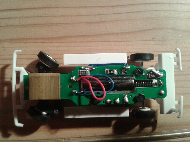

ich habe das problem, dass mein Sohn ein faller car system auto auseinandergebaut hat und dabei die beiden litzen des akkus abgegangen sind und ich nun nicht weiss an welche stellen ich sie wiederanlöten muss ( siehe foto) kann mir da jemand auskunft geben?

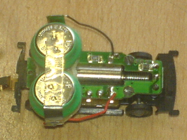

Ist zwar jetzt nicht das beste Bild und auch ein anderes Fahrzeug, aber die Platine ist ja gleich und so sollte es ausschauen...
Oben zu sehen, der Minusanschluss und unten der Plusanschluss...

vielen dank für den tipp. werde ich sofort ausprobieren
smarxsen
Re: schaltpunkte akku faller car system auto
auto läuft. vielen dank
