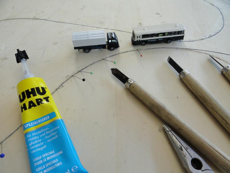

ich habe mir eine kleine Testplatte für Faller - Car und selbstbau Modelle erstellt.

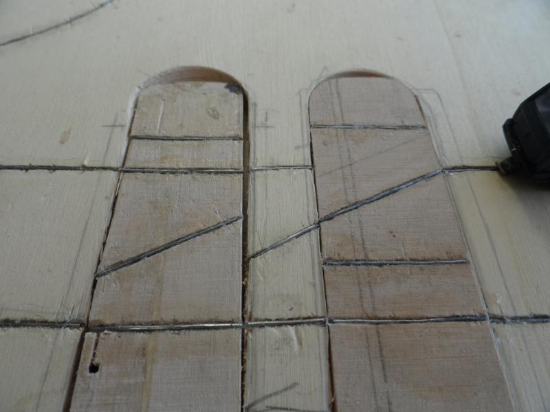

Der Spurwechsel erfolgt per Schieber und hier im Test noch per Hand bewegt,
diese sollen später mal mit Servos bewegt werden.

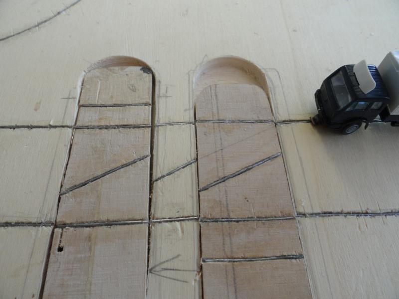

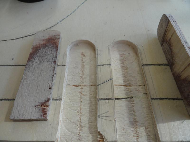

Die Platte ist aus 6 mm Sperrholz. Die Führung für die Schieber sind ausgefräßt
und die Schieber sind 3 mm dick und 2 cm breit. Der Führungsdraht ist
gewöhnlicher Blumendraht.
http://www.myvideo.de/watch/9187408/Spu ... r_Schieber
Hermann
