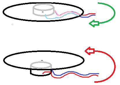

Danke erst mal für die Antwort. Lift wäre genau das richtige. Mit der Drehscheibe bin ich auch schon am überlegen gewesen nur wie mach das mit der Stopstelle (Parkplatz) die müsste ja mit gedreht werden.

1. Die Stoppspule sitzt mit in der Drehscheibe und ist mit einem hinreichen flexiblen Kabel verbunden. Die Drehung sollte mittels Servo immer abwechselnd rechts rum und links rum erfolgen, da das Kabel sonst so verzwirlt wird, das es bricht oder abreisst.
2. KEINE Stoppspule, sondern ein Dauermagnet sitzt in der Scheibe. Vorteil: Keine Kabel, generelle Strom und Materialersparnis. Unter der Ausfahrt sitzt eine Spule, die nur zum Losfahren bestromt wird und deren Feld das des Dauermagneten überlagert und so den Reed-Kontakt im Fahrzeug freigibt.
Nach Ausfahrt muss in beiden Fällen die Scheibe wieder mit dem Stopppunkt zurück gedreht werden, um ein neues Fahrzeug aufzunehmen.
In dem Lift müsste ja auch ein Stopp-Magnet/eine Stopp-Spule eingebaut sein.

Wenn ich es richtig lese, sollen die Fahrzeuge auf DC-Car umgebaut werden? Dann steht das mechanische Problem Stopp-Stelle nicht, weil dann nur eine IR-LED ein- und ausgeschaltet werden muss. Und die Diode kann in der Straße eingelassen werden und locker mitschwenken.
