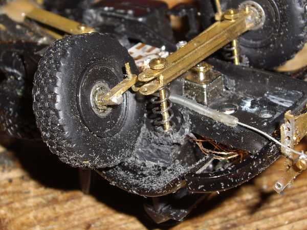

Re: Suche RC Teile M1:43
Du kannst da ganz stumpf die Teile aus den 1zu87ern nehmen. Motor, Getriebe, Servo, Empfänger,....... das "kompatibel".
Bei http://www.1zu87modellbau.de hats Teilesätze für 1zu87er, die passen auch für 1zu43 mit 2 kleinen Anpassungen
Die Hinterachse aus dem Getriebebausatz musst gegen einen längeren 1mm Stahldraht tauschen, je nach Spurweite.
Die Vorderachse musst Du selber bauen. Ein Messing U-Profil. 2 Kugellager, Etwas MS-Draht und einen Lötkolben, mehr brauch man dazu nicht. Eventuell hat Dein Modell sogar schon eine brauchbare Lenkachse, die Du umbauen kannst?!

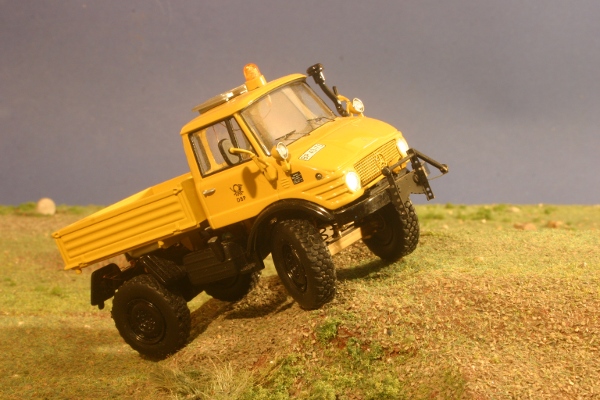

Ich hab einen 1:43er Unimog so auf die Räder gestellt. Ein Tempo-Dreirad ist grad in Arbeit (Da passt sogar die Spurweite des 1:87 Getriebes
Thorsten

- Aufnahme einer 1:43 Vorderachse
- Vorderachse.jpg (46.92 KiB) 1686 mal betrachtet
- Unimog 1:43
- Unimog.jpg (129.99 KiB) 1686 mal betrachtet
