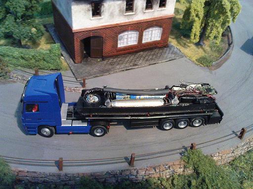

Hier noch ein Bild, damit ihr es ein wenig versteht.

- 04111111.jpg (234.28 KiB) 1226 mal betrachtet

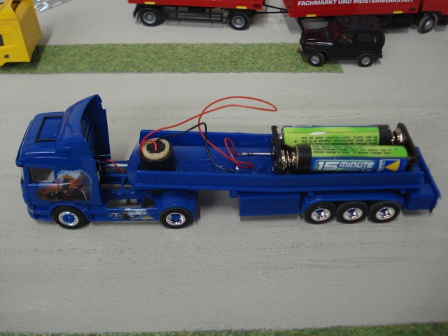

ich baue meine Auflieger immer so wie auf dem Bild. Damit hatte ich noch nie Probleme. Durch den Akku vorn ist genug Gewicht auf der Hinterachse.
Vielleicht klappt es bei dir ja schon wenn du, wie andere ja auch schon geschrieben, die Akkus soweit wie es geht nach vorn versetzt.
Gruß, Ralf
Gruß, Ralf
- TT Roman (2).JPG (44.41 KiB) 1292 mal betrachtet

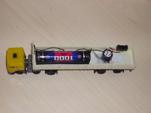

Re: Traktionsprobleme
Hi,
ich habe einen ähnlichen Auflieger und die Akkus sind möglichst weit vorne eingebaut.
Auch damit habe ich ab und zu noch leichte Probleme.
Die Akkus müssen möglichst weit nach vorne!
Daniel
Daniel
- DSC01506.JPG (51.97 KiB) 1277 mal betrachtet

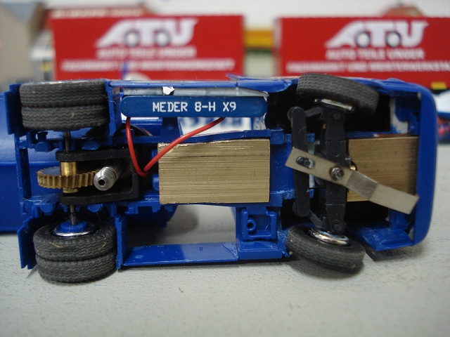

So noch ein Bild von unten.

- 043.JPG (253 KiB) 1253 mal betrachtet
d....j.....
Hi,
richtig erkannt, ich habe ein bisschen getrickst:
Nur die beiden Wände mit den Federn und Kontakten wurden eingebaut und mit Heißkleber fixiert.
Die Voderachse dürfte aufgrund der Messingstücke eigentlich auch nicht mehr schieben, wenn die Akkus erst einmal so sitzen wie bei mir.
Daniel
Daniel
