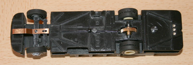

Umgebauter Miwula-Bus mit eingeklebten Adernendhülsen
Gruß Torsten

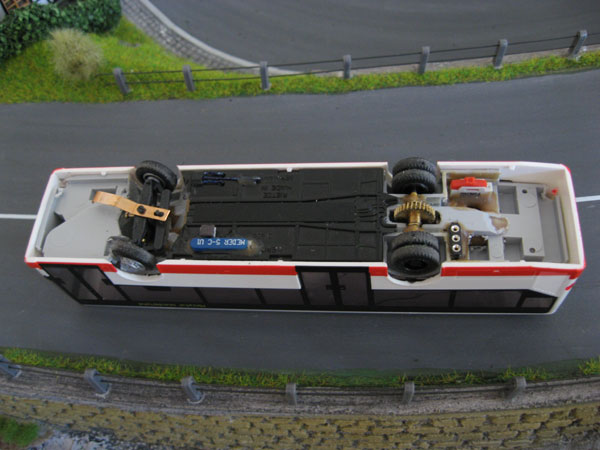

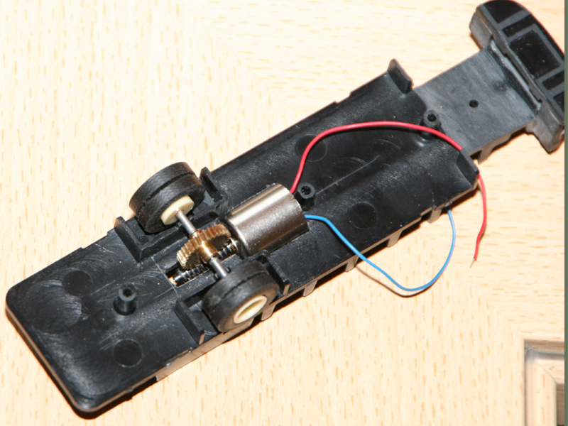

hier mal eine Ansicht mit Achse gelagert in Aderendhülsen.
Habe die Hülsen gekürzt auf 4,5 mm Länge. diese passen auch mit ihrem Außendurchmesser perfekt in die alte Aufnahme am Boden.
Könnte man jetzt durch kleben sichern.
Habe aber den unteren Boden schraubbar gemacht, er sichert auch gleich die eingebaute Achse.
Den unteren Boden habe ich im Bereich der Lenkung geteilt.
Lenkung habe ich schon mal anprobiert, passt.
Vorher habe ich noch Freiraum für den Lenkeinschlag geschaffen.
Die Verwendung der originalen Bodengruppe hat den Vorteil, die alten Verbindungen zum Busgehäuse weiter zu nutzen.
Dazu werden vorn der Grill, und hinten die Hängerkupplung eingesteckt,
...hier mal mit angeschraubter Bodenplatte, Schrauben werden durch Senkopfschrauben ersetzt.
Lenkung liegt nur lose drin. Hinten sind die Original Räder drauf
