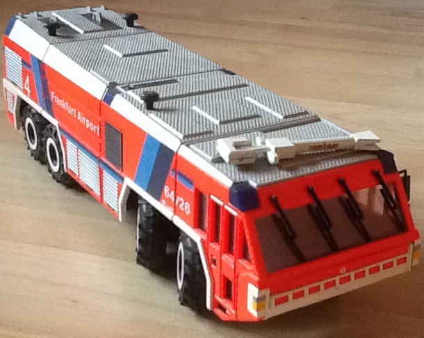

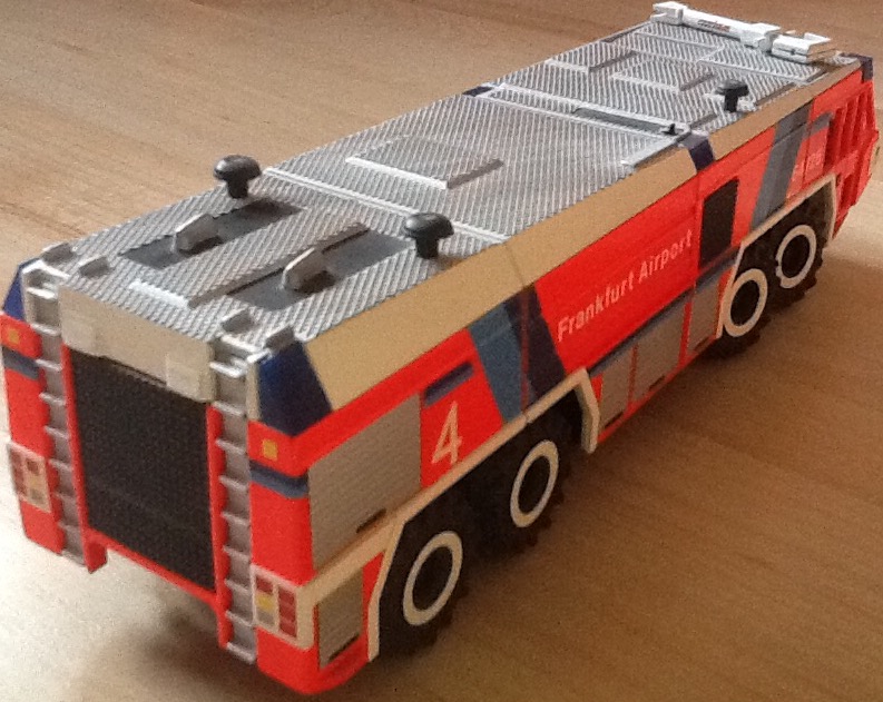

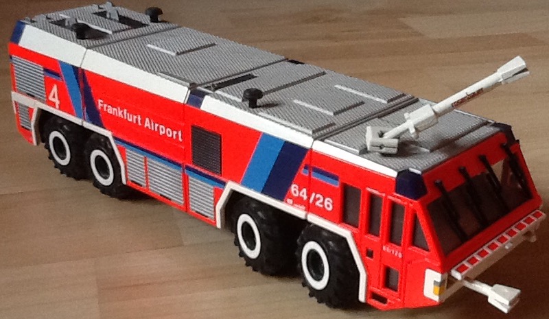

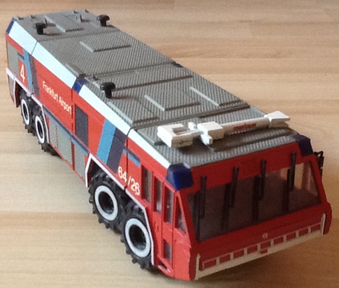

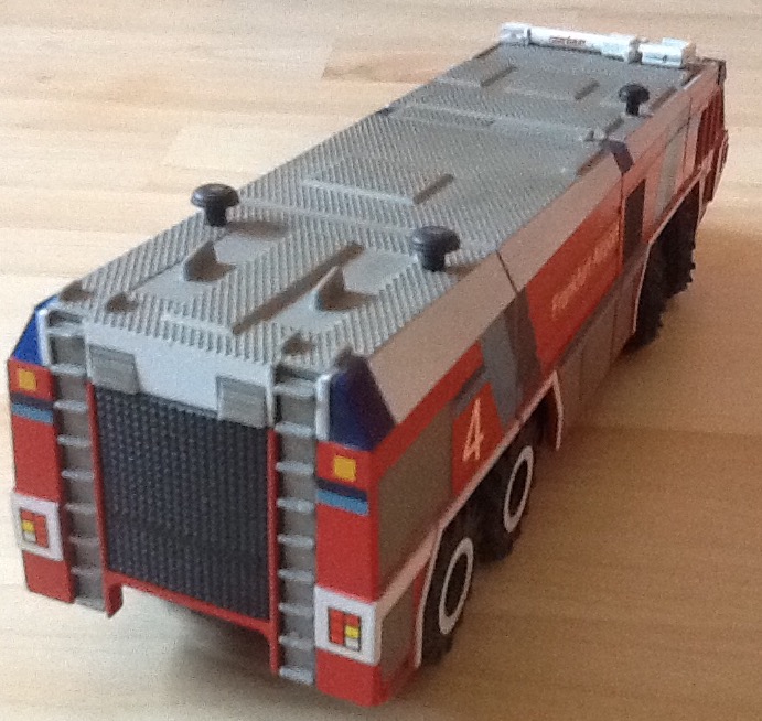

Ich besitze von der Firma NZG, ein Standmodell aus Metall, in 1:50.
Es handelt sich um ein GFLF(Groß Flughafen Lösch Fahrzeug) der Fluhafenfeuerwehr Frankfurt am Main. Im Origainal von der Fa. Rosenbauer. Wird intern auch Simba genannt.
Dieses Modell möchte ich gerne zu einem RC Modell umbauen. Es hat zwei gelenkte Vorderachsen. Zwei starre Hinterachsen. Die Beleuchtung, einschließlich der Blaulichter möchte ich auch gerne erstrahlen lassen.
Hier im Forum habe ich schon einige Videos zum Beleuchtugsumbau gesehen.
Meine im Moment wichtigste Frage ist:
Gibt es Differenziale , bzw. Antriebsachsen, Lenkachsen, mit den entsprechenden Servos, im freien Verkauf um einen Umbau durchführen zu können?
Ich hänge mal ein paar Bilder mit an.
Danke und viele Grüße
Harald
