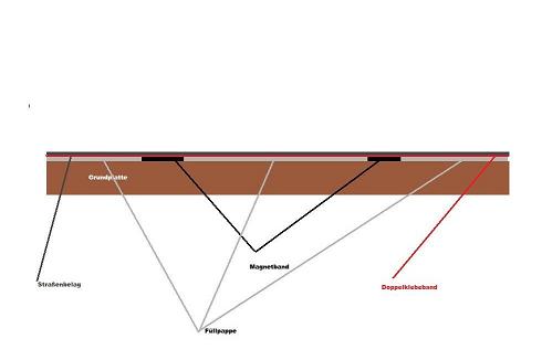

Lese mal hier alles durch
http://www.tt-board.de/forum/showthread ... 2d&t=30673
Um die Bilder sehen zu können, muss man angemeldet sein
Es geht auch ohne Fräse, 1,5mm gesamt höhe
Straßenaufbau 50%.JPG (14.61 KiB) 1922 mal betrachtet
