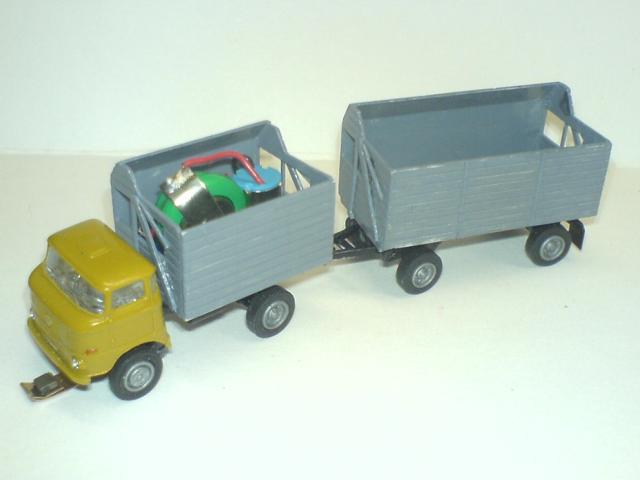

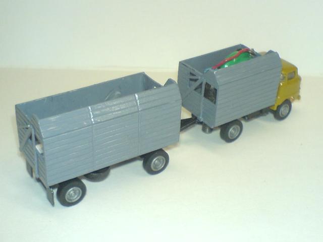

Ich habe z.B. aus Spaß and der Freude, wie man immer so schön sagt, einen IFA W50 von der Firma Gabor mal so "nebenher" mit den erforderlichen Einbauten und einem für "Technik-Tarnungszwecke" tauglichen Eigenbauaufbau aus Evergreenmaterial versehen.
So ganz ist er noch nicht fertig, aber kommt Zeit, kommt Rat (und fertig Modell
Fahren kann er zumindest schon zufriedenstellend.
Ich bin nur am überlegen, ob ich den ganzen Zug unlösbar verbinde und in den Anhänger einen größeren Akku verbaue, der dann auch längere Fahrzeiten zulässt.
Licht ist sicher auch dann eine Überlegung wert.
--> hier einige Bilderim Anfangsstadium des Eigenbaues
und hierist das etwas größere Modell eines solchen Fahrzeuges in 1:120 zu sehen, was ich auch selber gebaut habe.
Der aktuelle Bauzustand des N-Fahrzeuges ist unten zu sehen.
Fehlt noch einiges, aber das kommt noch...
Also Hexerei ist der Bau auch in Spur N nicht, wie man sehen kann...
