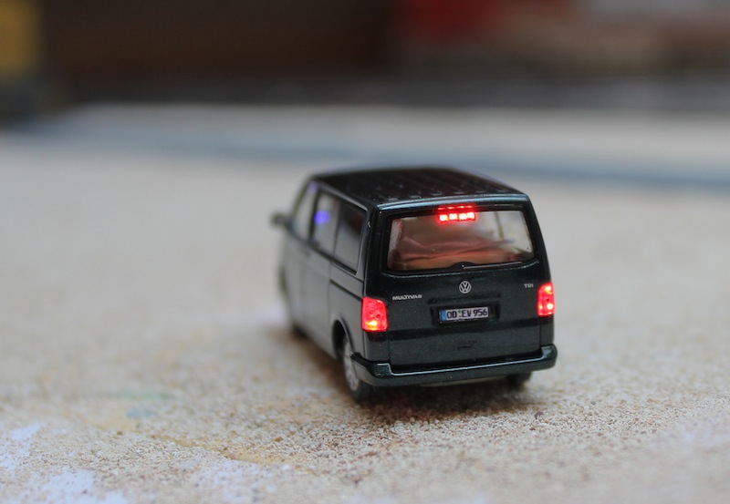

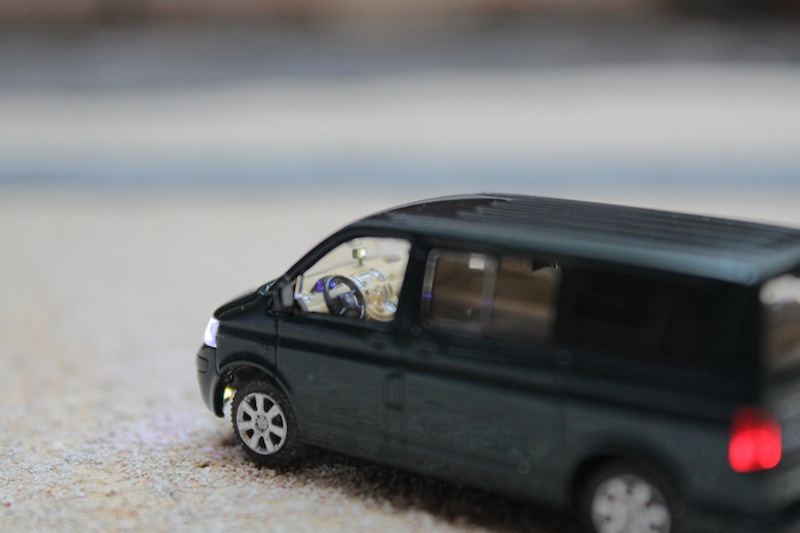

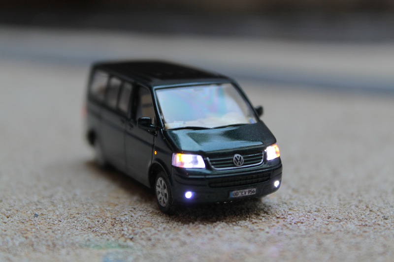

Moin Moin,
ich wollte hier mal etwas verspätet meinen im Januar gebauten VW Bus vorstellen.
Ein California war immer mein Traum aber das Geld fehlte, deshalb habe ich mir einen in 1:87 selbst gebaut.
Das Modell hat mich mit der ganzen Lichtanlage einige Nerven gekostet, da ich es quasi zweimal Bauen musste.
Die Karosserie ist abnehmbar konstruiert und über zwei 3bzw4polige Steckverbindungen fixiert, sie kann dadurch in der höhe etwas verstellt werden.
Tacho und Navi sind natürlich beleuchtet ;)
Und Parkscheibe und klassische Karten sind auch vorhanden, denn es ist ein TOMTOM Navi, darauf ist nie Verlass...
Verbaut wurde:
Deltang RX43D
eine 100mAh Lipo Zelle
VW Bus Getriebe von Stöhr
Hobbyking Linearservo
selbst gegossene Reifen
22 LED's
Funktionen:
Licht
Nebelscheinwerfer
Blinker
Bremslicht inkl. 3. Bremsleuchte aus 4stk 0402 SMD's
Rückfahscheinwerfer
Tacho und Navi beleuchtet (mit Licht geschaltet)
Grüße Lennart :)

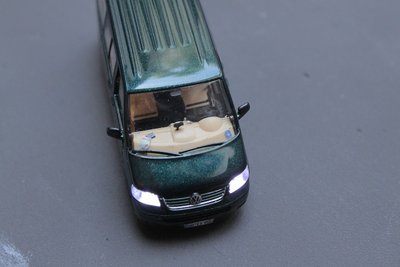

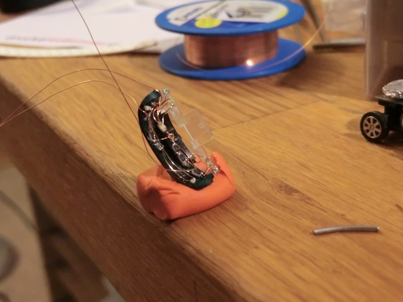

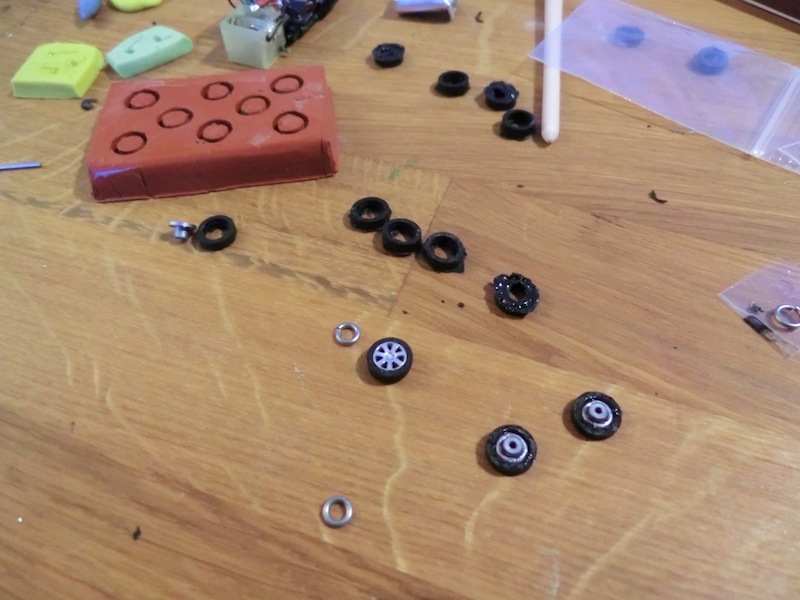

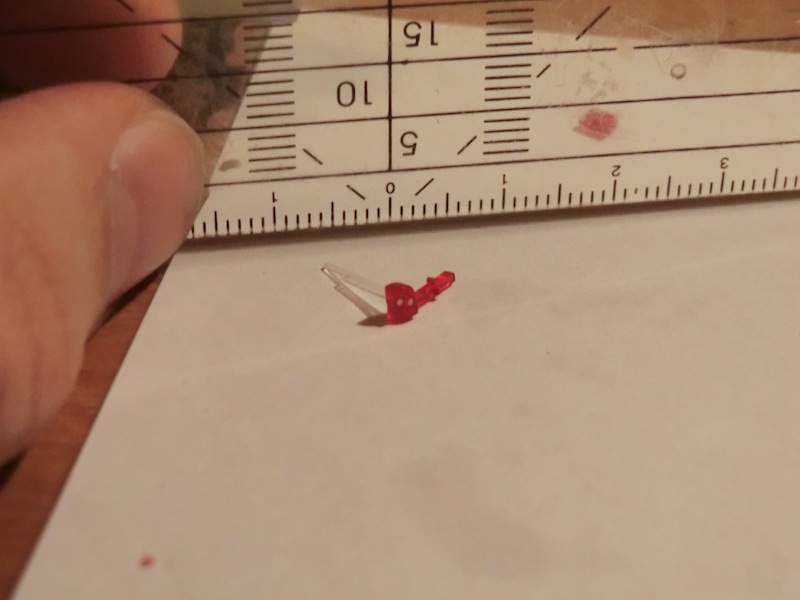

Noch ein paar Bilder vom Bau...
Das Rücklicht wurde mit zwei 0,5mm Lichtleitern für Rückfahrscheinwerfer und Blinker ausgestattet, eine sehr sehr fummelige Arbeit.
Die seitlichen Blinker und Nebelscheinwerfer sind mit 0,75mm Lichtleiter umgesetzt worden.
Beim Reifen gießen gab es natürlich viel Ausschuss, ich habe zusätzlich einen kleinen Ring aus Lötzinn zwischen Reifen und Felge gesetzt um das Gewicht zu erhöhen, die Vorderräder laufen dadurch deutlich besser mit.
