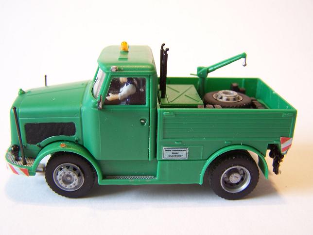

Hy Andy,
hier mal 'mein' Beispiel zum Umbau eines Kibri-Modells auf CarSystem mit DCCar-Decoder. Und hier gibts noch weitere Bilder:
--> http://www.modellbauer-torsten.de/?p=119

Reschpäkt, Torsten,
das sieht nach einer sehr ordentlichen Arbeit aus. Und es scheint so zu sein, wie ich vermutete:
Total-Amputation und Neubau im Bereich Fahrwerk/Hinterachse.
Hast auch Du das Fahrwerk etwas höher gelegt? Ich meine, die Kaelbles wären eher bodennahe Vehiklel.

Re: Warum Fertigmodelle?
Ich schätze es liegt an den kleineren Rädern.
Normalerweise hat das Modell Trilexfelgen und größere Räder.
Es liegt wohl mehr daran, dass viel die Modelle nicht erst bauen wollen.
Denn wenn man für den gleichen Preis ein fertige Modell bekommt hat man scheinbar Geld gespart.

Moin,HahNullMuehr hat geschrieben: An jeder Ampel starren einem die Dackel ins Gesicht...
wo hast Du denn die großen Dackel her, die da Dir da ins Gesicht schauen ?
@ Alle
Danke, Danke.
Also höher gelegt habe ich das Fahrzeug nicht.
Der Achsmittelpunkt ist der gleiche wie als wenn ich alles mit den orginalen Bauteilen aufgebaut hätte
Es ist wie Siegmund (Dankwardt) schon vermutet hat. Die Reifen die ich hier verwendet habe sind die 'orginalen' Gummireifen von Faller und die sind im Durchmesser etwas kleiner, leider.
Die Reifen von Kibri sind harter Kunststoff und somit nicht geeignet.
Bei den Kibri-Modellen wird eine Kunststoffachse mit einem Durchmesser von 1,95 mm verwendet.
Bei den Herpa-Modellen kommt eine Metalachse mit einem Durchmesser von 1mm zum Einsatz.
Somit kann man die Felgen von Herpa zum Beispiel auch wesentlich einfacher verwenden als die von Kibri.

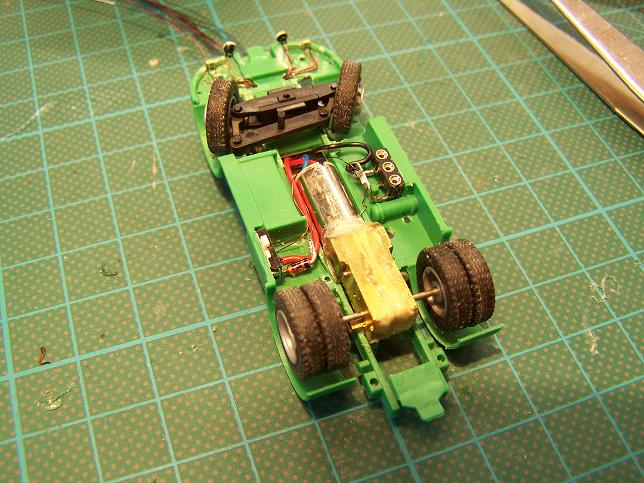

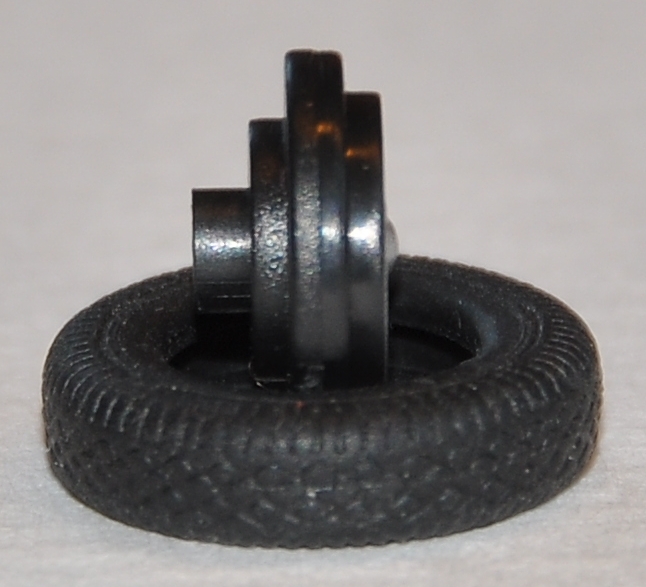

Und hier nochmal ein Bild vom Motor und der Lenkachse:
(Das habe ich im Verlauf des Umbaus aufgenommen.)
Heute würde ich die Reifen von Kibri nehmen und abformen.
So habe ich es auch mit den Breitreifen an meinem RC-Scania gemacht.
Die sind von den Herpareifen abgeformt und dann mit einer weichen Silikonmischung neu gegossen worden .
Mitlerweile habe ich mir schon einige 'Vorlagen' gemacht, auch welche von Gelände-, Niederflur-, Breit- und Militärreifen.

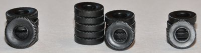

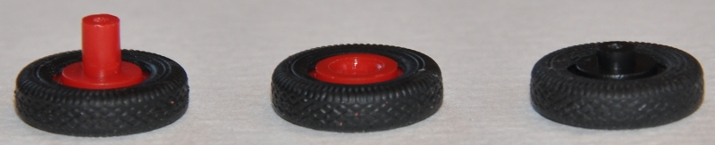

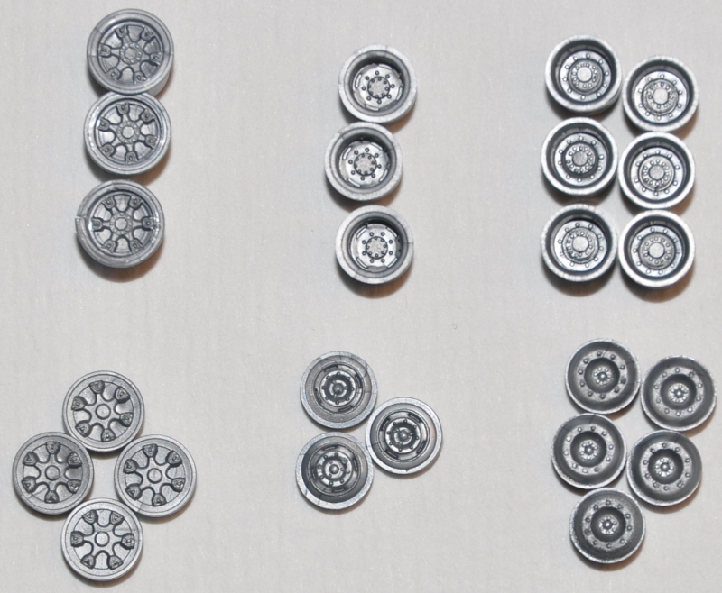

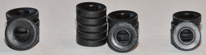

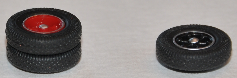

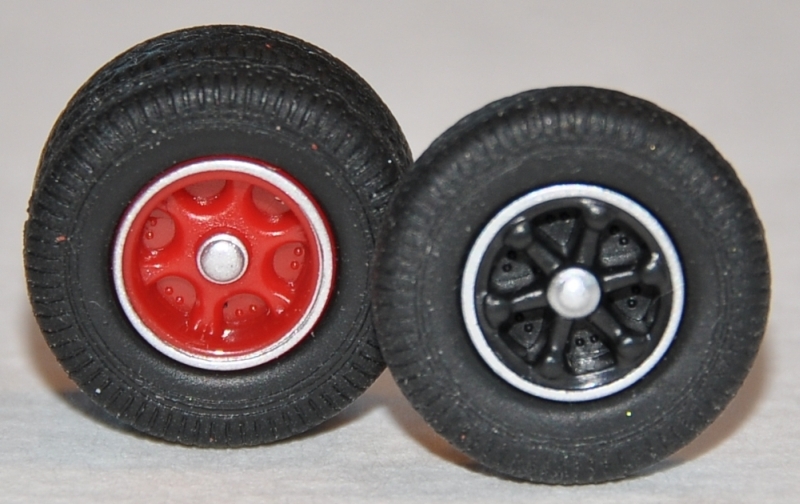

Trilex-Felgen
Hallo!
Letzte Woche habe ich die Sets von Brekina, herpa und teilweise Busch auf Eignung für FCS getestet. Mein Händler hatte sehr viele vorrätig und so konnte ich mal "quer schieben" und die Durchmesser der Felgen und Reifen messen.
Beim Set 10060 von Brekina handelt es sich um die gleichen Felgen/Plastik-Räder wie z. B. auf S4000, H6 montiert sind - also für FCS nicht geeignet + die Felgen nehmen auch keine üblichen Faller-Reifen auf. Insgesamt sind 3 Felgenarten mit identischen Abmessungen sowie drei verschiedene Reifendurchmesser im Set enthalten.
Beim Set 10082 von Brekina sind die Räder sehr groß. Ich kenne kein Modell, wo die passen würden - kenne aber auch nicht alles
. Gleiches gilt für das Set 052818 von Herpa, die Reifen wären allerdings für FCS geeignet. Bei Bedarf kann ich genaue Maße für die Sets 10060 und 052818 liefern.
Gruß MECler
P.S. Da ich das Suchen nach passenden Rad-Reifen-Kombinationen leid bin und Faller nicht immer alles liefern kann, habe ich mir nun eine Startausrüstung für das Abformen von Reifen bestellt. Mal sehen, ob ich damit glücklicher werde...

Reifengrößen
Hallo!
Fangen wir mal mit dem Set 052818 von herpa an:
Im Set sind jeweils 8 komplette Achsen in rot und schwarz mit Doppelbereifung und je Farbe 2 komplette Vorderachsen enthalten. Die Reifen sind 13,1 mm im Durchmesser und 3,4 mm breit. Die Felgen haben insgesamt 3 Durchmesser, von außen nach innen: 7,5 / 9,7 / 6,2 mm.
Hier ein paar Bilder: Das Set von Brekina 10060 beinhaltet insgesamt 20 Reifen mit folgenden Werten: D = 12,9 mm / 3 mm breit (5 Stück im Set, links im Bild), D = 11,9 mm / 2,9 mm breit (10 Stück, Bildmitte) und D = 11,1 mm / 2,8 mm breit (5 Stück, rechts im Bild). Die Felgen haben alle einen Durchmesser 5,2 mm und sind unterschiedlich breit, es passen aber alle Reifen drauf. Im Bild ist der komplette Lieferumfang meines Sets zu sehen - also 3 Typen Felgen, dazu kommen noch je 4 Stahlachsen kurz und lang, D = 1 mm. Noch ein Hinweis an Siegmund: Ein anderer Hersteller von Trilex- Stahlfelgen mit FCS-geeigneten Reifen ist "BeKa", der für H6- und Ikarus66-Busse Achsen im Zubehör anbietet. D = 12 mm / 2,7 mm breit. Bild habe ich gerade keins gemacht.
Gruß MECler
P.S. Einen Erfahrungsbericht zu den Abgüssen werde ich einstellen, allerdings warte ich noch auf die chemischen Zutaten!
P.P.S. Zuerst vergessen: Die herpa-Reifen dürften FCS-geeignet sein, die vom Brekina-Set nicht (Hartplastik). Von BeKa sind "gerade noch" für FCS zu verwenden, allerdings in der Fertigung meiner Ansicht nach mit großer Streuung (eiern, Grate, "Angüsse") versehen.
Gruß MECler
