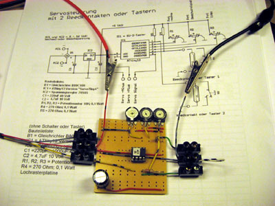

Es gibt auch Servosteuerungen ganz ohne Computer. Ein Tiny und drei Potis - eins für Rechtsanschlag, eins für Linksanschlag und eines für die Geschwindigkeit. Geht ganz ohne Computer. Die Tinys heißen S1-S4 und unterscheiden sich in der Ansteuerung über ein oder 2 Taster oder über Schalter. Die Schaltung ist einfach und fix auf einer Lochrasterplatine auf zu bauen - siehe Foto.
Ich verwende für die Car-Systemweichen auf den Modulen seit Jahren den Servo Tiny1 DIL für Schalter und steuere den über ein bistabiles 5V Relais mit 4 Ausgängen an. Somit bleiben 3 frei verwendbare Rückmelder für Blinkersteuerung oder Stopp oder ähnliches und ich kann mit einem Reedsensor oder sogar mit Hallsensor die Weiche bzw. das Relais direkt auslösen.
Mehr dazu und die Bezugsquelle findet man auf der Technikseite der DC-Car Modulanlage auf meiner Website.
