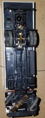

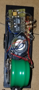

Re: Was für einen Car Decoder DC Opencar?
Hallo zusammen,
Ich habe letztens ein gebrauchtes Car System Fahrzeug erstanden. Es wurde mir als normales Modell verkauft. Deshalb habe ich nicht schlecht gestaunt, als ich die viele LED und den, im Fahrzeug verbauten, Decoder entdeckt habe.
Ich weiß leider nicht um welches System oder um welchen Decoder es hierbei handelt. Und wie ich das Fahrzeug zum laufen bringen kann.
Wenn ich den Schalter betätige Leuchten die Rückleuchten für ca. 1sekunde und das wars.
Ich habe zum besseren Verständnis zwei Bilder angefügt.
Villeicht erkennt jemand ja den Decoder, oder hat einen Tipp.
Vielen Dank schonmal,
Ulli
Ulli

Re: Welchen DC Car Decoder
Hallo Ulli
Das ist ein InfraCar Decoder.
Wetere Infos musst Du über "Google" suchen.
Gruss Charly
Gruss Charly

- Dankwardt
- Beiträge: 1763
Hallo
Wie schon festgestellt wurde ist es kein DC-Car oder OpenCar-Decoder
Infra-Car ist schon seit einigen Jahren nicht mehr neu angeboten.
Hierzu wird einer der beiden Handsender 3 Kanal oder 16 Kanal benötigt.
Für eine Steuerung mit dem PC gab es einen PC-Sender.
siehe hier
und hier
siehe hier
und hier
