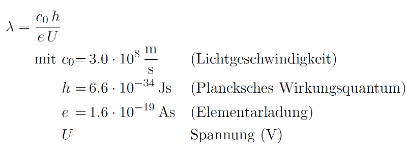

wenn du schon eine IR-LED da hast, kannst du einfach die Spannung über der Diode messen und dann mit folgender Formel die Wellenlänge abschätzen:
[Herleitung auf Wunsch]
Oder es findet sich jemand, der dir die Infos geben kann ;-)

Net bös sein, die Infos in Ehren, aber die sind so hilfreich wie ein Kropf!
Das Conrad die Wellenlängen angibt weiß ich auch - des Lesens bin ich mächtig! Daher ja meine Frage ....
Und die Formel, mag für einen Mathematiker pipifax sein, MIR hilft sie in keiner Weise.

Wenn du schon entsprechende IR-LEDs herumliegen hast, kannst du einfach eine mal einen geeigneten Vorwiderstand* an eine Gleichspannungsquelle anschließen und die Spannung über der LED mit einem Spannungsmessgerät messen.
Den Rest würde ich dann auch für dich ausrechnen ;-)
Warum wirken Formeln bloß so abschreckend...? Erklär mir das bitte einer ;-)
Hannes
* der kann ruhig etwas größer dimensioniert sein, also bei 15 V Gleichspannung auch gerne 1,5 kOhm.
