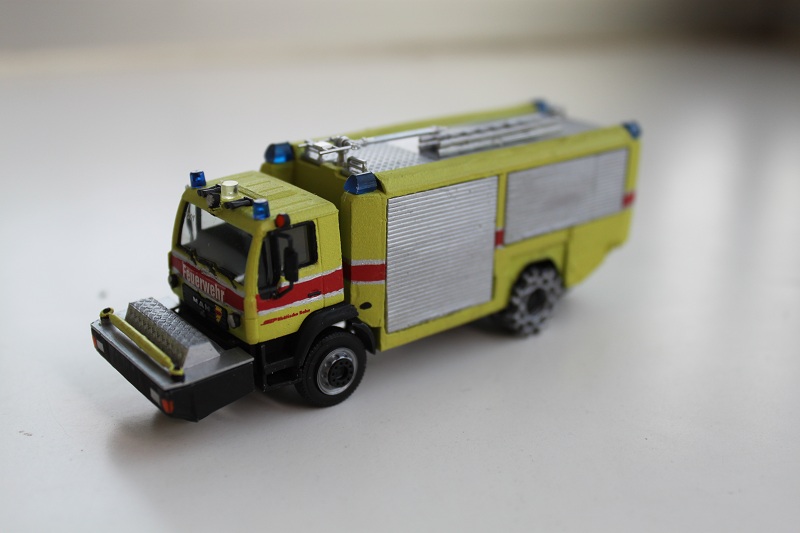

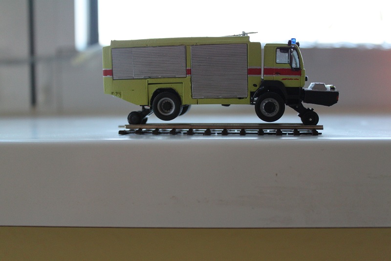

Ich baue gerade an einem 2 Wege Feuerwehrmodell der Rhätischen Bahn in 1:87!
Es handelt sich um den Xm 9927
Ich stelle mal meine Fragen hier in dem Themenbereich da ich denke ihr könnt mir am besten helfen!
Das Modell ist im groben erstmal fertig!Das Modell soll nicht als Car-System Modell
laufen sondern auf der Schiene Fahren!also 12-16V
Jedoch kann es nicht per Straßenachse angetrieben werden da die Räder für eine Schmalspurbahn zuweit auseinander stehen!
Problem Nr.1: ich benötige einen recht kleinen Motor der das Fahrzeug aber nur langsam bewegt!dies soll dann über die abgesenkten Schienenachsen passieren!Die Car-System Fahrzeuge fahren alle recht schnell!wo gibt es kleine Motoren mit niedriger Übersetzung
Problem Nr:2:das Fahrzeug hat sehr viele Funktionen was die Beleuchtung angeht!wo bekommt man Platinen her die klein genug sind!das Modell soll einen Decoder bekommen wo dann alles angeschlossen wird!
Ich bin Praktischer sehr gut aber Theorie ist nicht mein Ding!außerdem ist es das erste Fahrzeug das ich mit Beleuchtung und einem Fahrantrieb ausstatten will!
ich bin für jede hilfe aufgeschlossen!
Vielen Dank
Christian

ich würde mit einen Antrieb von PMT nehmen und den an der Hinterachse einbauen.
Entweder als Drehgestell oder eine Achse wegnehmen.
