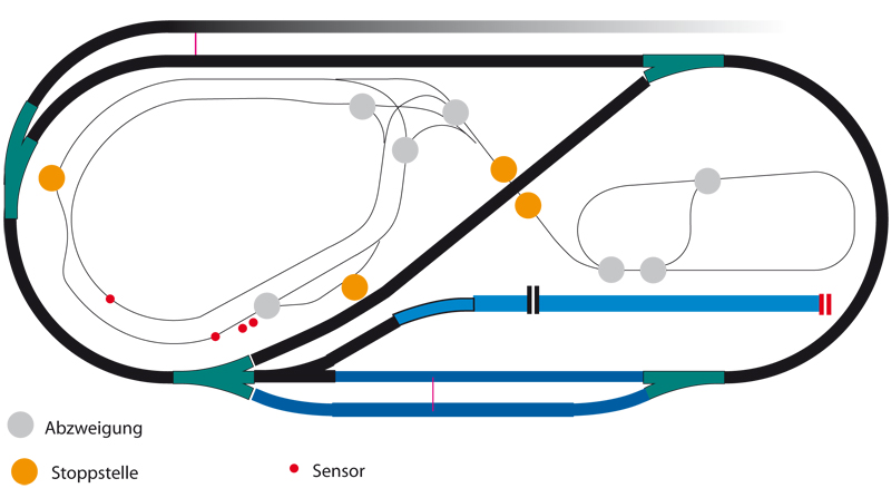

Liebe Modellbauer,
ich baue zZt. ein Straßensystem für meinen Sohn auf.
Darf ich in einem Kreis eine Bushaltestelle und eine Engstelle mit einspuriger Verkehrsführung einbauen?
Für eine Engstelle müsste ich alle Fahrzeuge mit einem Zusatzmagneten ausstatten, so dass sie am Engpaß stoppen und Vorfahrt gewähren, falls ein Fahrzeug entgegen kommt. Richtig?
Aber dann würde auch alle in die Bushaltestelle abbiegen...?
Anbei eine Skizze.
6 Abzweigungen sind schaltbar,
Die Bushaltestelle hat ein Verkehrsteuerungsskasten
der Bahnübergang einen zweiten Kasten.
an einen der beiden möchte ich zusätzlich die Engstelle anschließen.

Hallo Antje
Die Engstelle wird mittels Verkehrststeuerung (auch so ein "Kasten"
)einfach so überwacht bzw. angesteuert, dass diese Schaltung die Lenkmagneten der/aller Fahrzeuge als Impulsgeber nutzt.
Selbst ein Bus wird da mit berücksichtigt, wenn er den Gegenverkehr passieren lassen soll, aber nur der Bus biegt, durch den zusätzlichen Magneten ausgelöst, in die Haltestelle ab.
Wenn ich die Skizze richtig überblickt habe, dann sollte das in der Form schon korrekt geplant sein mit den Sensoren...
Einige Gedanken sollte es aber auch wert sein, die Kehrschleife (eigentlich sogar 2) im Gleisplan zu berücksichtigen, denn die wirft auch Probleme bezüglich entstehender Kurzschlüsse beim befahren auf, egal ob analog oder digital gefahren wird.
Dazu können aber die "Hardcore-Gleisbautechniker"
sicher noch genaueres sagen.

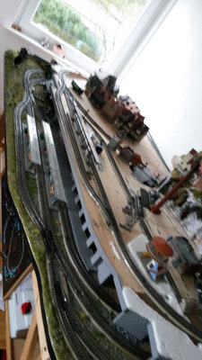

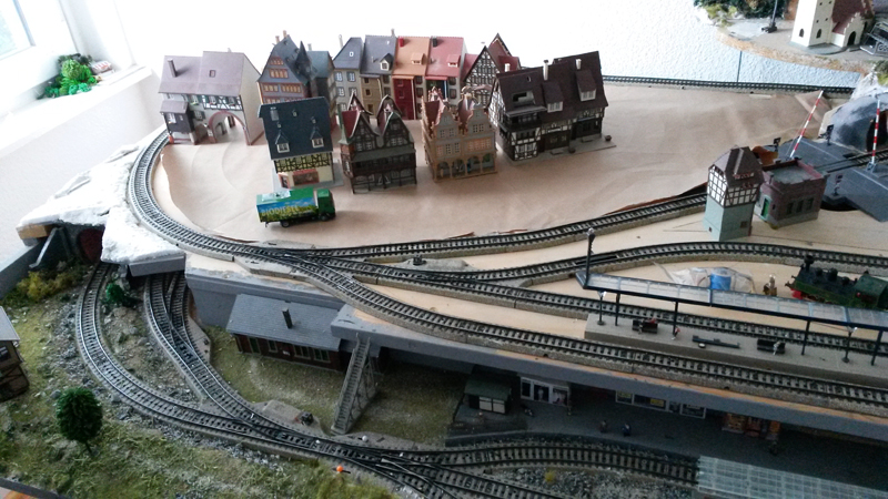

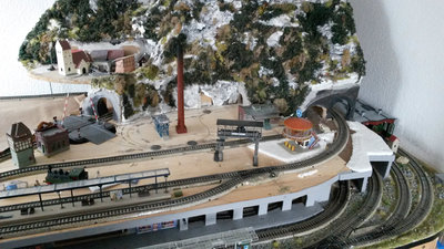

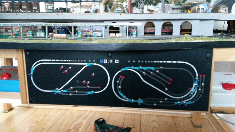

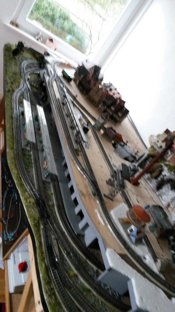

Vor etwas über einem Jahr haben wir unserem Sohn zum 8. Geburtstag eine über Kleinanzeigen gekaufte Platte geschenkt. Sie war sauber doppelstöckig angelegt (der Berg hat beim Transport gelitten), darauf befanden sich auf der unteren Ebene M-Gleise. So haben wir einen Karton Schienen und Züge dazu gekauft und nach dem schon extistierenden Schaltplan losgelegt.
Und erweitert, die Loks sollten ja Parkplätze haben... und noch einmal umdisponiert, es sollten mit zwei Trafos Rennen auf zwei Stockwerken gegeneinander gefahren werden können.

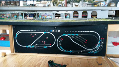

Und den auf den Bildern zu sehenden Schaltplan gebaut, so dass man intuitiv spielen kann.

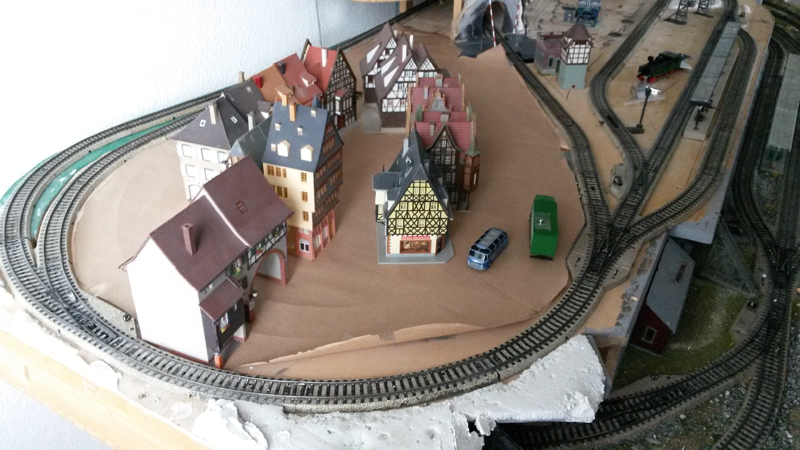

Um unten eine Runde zu realiesieren habe ich so viele Metallgleise zersägt und zurechtgebogen, bis man endlich vom letzen Abstellgleis wieder nach vorn zum Bahnhof kommen konnte. Und für den 2-Trafo-Betrieb haben sich hier im Forum einige die Köpfe zerbrochen.

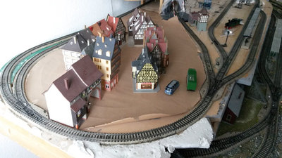

Diese Jahr kommen die Autos hinzu. Links wird es eine zweispurige Straße in der Stadt und rechts einen einspurigen Sandweg im Industriegelände geben. Wichtig ist dabei der Bahnübergang, da sollen ganz nach Miwulavorbild die Autos anhalten, wenn der Zug kommt. Ob das was wird...? Immerhin: ich habe inzwischen alle Abzweigungen so in der Platte versenken können, dass auch der Schienenzeppelin alles auf der unteren Ebene befahren kann.
wenn ich damit bedanken kann, dass ich auch noch mit meinen Basteleien prahlen darf, mache ich das doch sehr gern.
