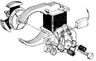

Hallo Bernd!
Man sollte nicht alles blind glauben, was man bei einem bekannten Online-Auktionshaus liest.
Die Angabe dort bezieht sich, wie auch die Angabe auf der Märklin-HP, auf die letzte Version
der 3072. Die ältere(n) Loks hatten den großen Scheibenkollektormotor. Um diesen umzubauen
benötigt man den ESU-Satz 52630. Da Du von einer älteren Lok schreibst, gehe ich auch vom alten
Motortyp aus. Ist Deine Lok jedoch jüngeren Datums und hat den Trommelkollektormotor, so ist
der ESU-Satz 52632 zu verwenden, wie Du richtigerweise erkannt hast.
Sieht der Motor so aus wie auf dem Bild? Dann ist es der große Scheibenkollektormotor.
Der Einbau der alten Telexkupplung scheitert a) am Platz und b) an den dafür benötigten Punkten
zur Befestigung. Die neue KK-Telex könnte ggf. gehen, wenn die Lok a) schon einen NEM-Schacht
hat oder b) man den NEM-Schacht einer jüngeren 212er (286400) montieren kann. Wäre aber recht
teuer, da die KK-Telex (210133) UVP € 24,95 / Stück kostet.
