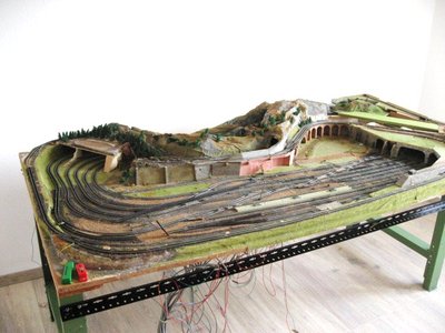

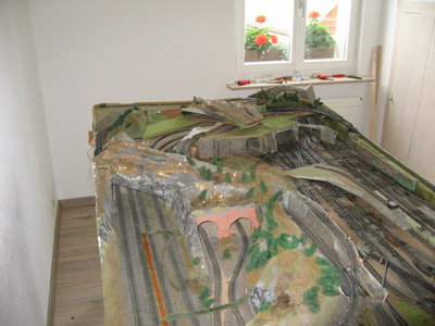

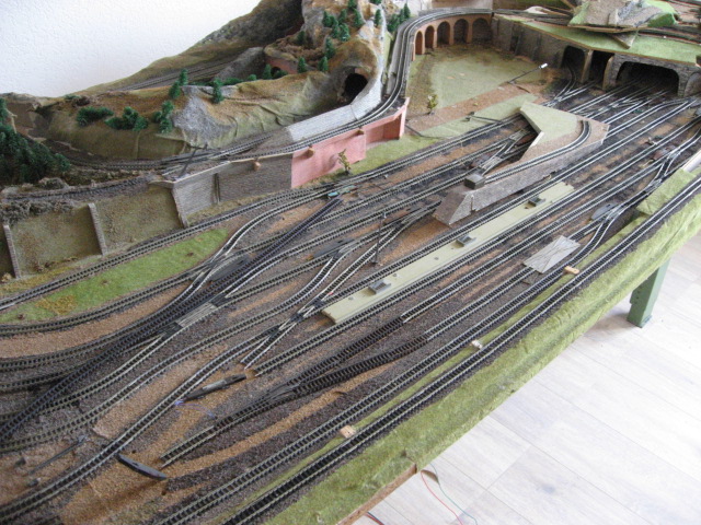

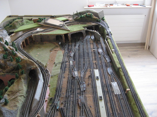

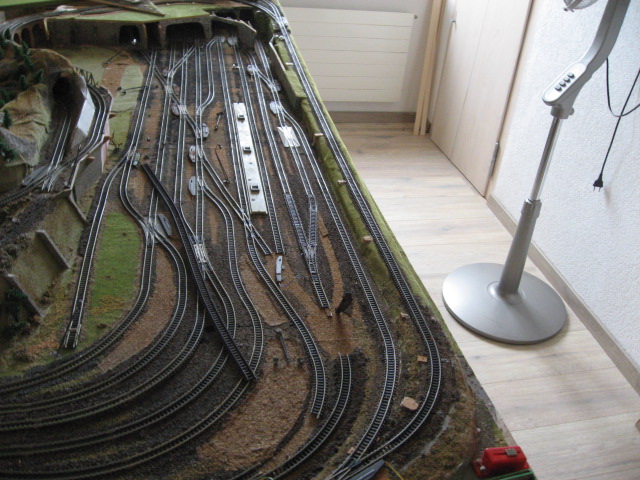

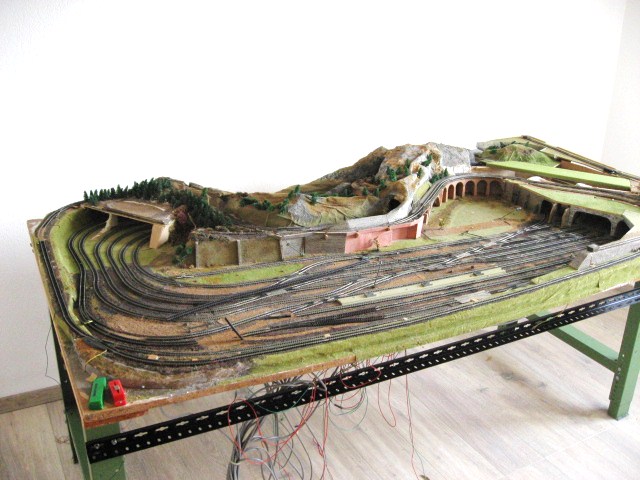

Hier ein paar Bilder wie es heute aussieht.
Zum Glück habe ich noch keine Lok's und Wagen und kann frei nach Lust und Laune dazu kaufen
Wie meindest du das mit dem Betriebs-Konzept ?
Gib es da etwas wo wichtig ist, du siehst ich habe keine Ahnung
Gruss
Walti
Gruss
Walti

komisch, auf den Bildern sehe ich nur Minitrix-Weichen, vielleicht noch eine von Arnold...Komposti hat geschrieben:Schienen und Weichen sind von Fleischmann.
Wenn du die Anlage (eher Baustelle) zerlegen willst und mit den Gleisen was eigenes bauen willst: möglich.Komposti hat geschrieben:Habe nun auch noch das Zeichnunsprogram Wintrack gekauft, hilft mir das was
Wenn nicht, frage ich mich, warum du das gekauft hast.
Kai

Mit Betriebs-/Anlagenkozept meine was Du Dir vorstellst wie die Bahn (wenn sie mal fertig und betriebsbereit ist) laufen soll. Du musst Dir doch mal Gedanken darüber gemacht haben, oder? Einfach nur "ins Blaue" hinein bauen bzw. Digitalkomponenten kaufen bringt nicht viel. Dann fehlt Dir entweder immer wieder etwas oder Du hast Teile gekauft die Du gar nicht brauchst.
Da gebe ich Kai recht, Fleischmanngleise sind das keine.Kai Eichstädt hat geschrieben:komisch, auf den Bildern sehe ich nur Minitrix-Weichen, vielleicht noch eine von Arnold...
ist kein Konzept für den späteren Betrieb sondern nur eine (sehr vereinfachte) Aussage über die gewünschte Betriebsart. Die Grundzüge hatte ich ja schon oben genannt: manueller, halb- oder vollautomatischer Betrieb? Daraus folgend muß man das Ganze dann gedanklich weiter entwickeln. Wenn halb- oder vollautomatisch: was soll dann wie automatisch gesteuert werden. Wenn Du Dir darüber im Klaren bist kommt der nächste Schritt: welche Digitalkompomenten brauchst Du um das Gewünschte umzusetzen? Das meine ich mit Betriebskonzept. Bitte beschreibe uns Deine Vorstellungen und Wünsche, denn nur dann können wir Dir auch eine brauchbare Hilfestellung geben.Komposti hat geschrieben:.....

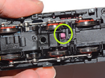

Würde nicht stören (bis zur ersten Weiche wo der Schleider dann hängen bleibt) wenn die Lok dann auch fahren würde, was sie aber nicht tut. Denn der Schleifer betätigt einen Schalter der zwischen Mittelleiter- und Zweileiterbetrieb umschaltet (siehe Bild unten). Entweder Schleifer dran und Märklinbetrieb oder Schleifer ab und Zweileiterbetrieb.Robert I hat geschrieben:.....
Nö, stört doch nicht, wenn der Schleifer über die Schwellen gleitet!?
(Bildquelle: ESU Anleitung V60)
Im grünen Kreis sieht man den Umschalter welcher durch den Schleifer betätigt wird.
Sich vorher zu informieren tut nicht weh.
