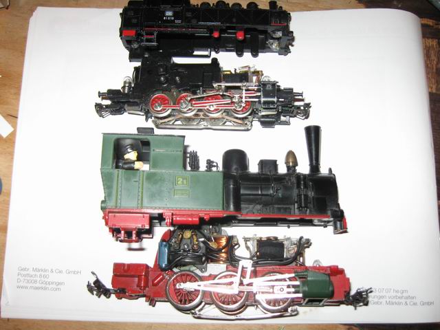

Ich hätte auch gerne ein Bild von den beiden Lokomotiven eingestellt, aber hat irgendwie nicht funktioniert.

BTW: die 81 010 könnte schon einen Digitaldecoder haben (gab es aber auch ohne Decoder). Dann wäre sie sofort nach Umstellen der DIP-Schalter auf dem Decoder einsatzfähig.
Fotos (auch vom Innenleben) wären also nützlich.

Ich habe ein Bild von den beiden Loks gemacht,und angehängt. Also benötige ich dann auf jeden Fall eine Mobile Station oder wie weise ich den Loks dann die unterschiedlichen Adressen zu ?

Wenn Du die Loks selbst programmieren willst, wäre eine MS schon gut. Um aber alle CV´s
erreichen zu können, benötigt man eine Zentrale mit der man Decoder programmieren kann oder
eben z.B. den ESU LokProgrammer.
Für die BR 81 käme folgendes in Betracht:
- ESU Umbausatz 53631
- Märklin HLA (Magnet 224615, Anker 210888, Motorschild 214121, 2x Drossel 516520, 2x Schraube 785120) +
ESU LoPi 56210
Für die Minexlok käme folgendes in Betracht:
- ESU Umbausatz 52630
- Märklin HLA (Magnet 210882, Anker 210888 8 Zähne oder 214118 7 Zähne, Motorschild 210881, 2x Drossel 516520,
2x Schraube 784810 M3 oder 784820 M2,5) + ESU LoPi 56210
Die blaue Schrift sind Links zum Anklicken!
ESU LoPi 56210

[quote="Stephan D."]Hallo Thomas!
ESU LoPi 56210
Also, wenn ich das richtig verstanden habe : Entweder ESU 52631 + irgendeinen Kabelsatz
oder
Märklin HLA 60901 (welcher richtig teuer ist >>> 90 Euro ???
Da komme ich mit dem Satz von ESU doch wesentlich günstiger hin oder ?? Kann mir noch jemand sagen, wo ich das genau bestellen kann ??
Danke für die Hilfe
Thomas
ESU LoPi 56210
oder
Danke für die Hilfe
Thomas

Re: Anlage aufbauen, alte Lokomotiven digitalisieren
Also der Umbausatz von ESU wird das ganze Ding von Allstrommotor zu eim Gleichstrommotor wofür die ESU´s ausgelegt sind! Bei dem Märklin HLA wir der Allstrommotor zu einem Hochleistungsgleichstrommotor, daher auch der höhere Preis. Die HLA´s sollen ruhiger und leiser laufen obwohl das (wie ich finde) bei den ESU-Umbausätzen auch so iststrolz hat geschrieben:Stephan D. hat geschrieben:Hallo Thomas!
ESU LoPi 56210
oder
Danke für die Hilfe
Thomas
LG
Max

Wenn du in der Gegend einen Händler hast, der die ESU-Dekoder verkauft, hat der bestimmt auch den Umbausatz oder bestellt ihn dir.
