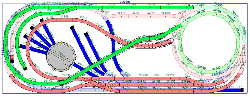

So...
Ich habe mal eine Bilddate erstellt:
1. untere Ebene = blau; der vordere Bereich ist quasi im Untergrund, d.h. von oben sieht man nur die dunkelblauen Gleise; als Lokschuppen soll ein Gebirge dienen - quasi Tunnel-Lokschuppen
2. mittlere Ebene = rot; die Gleiswendel von 1. auf 2. beinhaltet 2 Parallelgleise, die einen Höhengewinn von 103 mm haben (innen auf 17 Gleise verteilt; außen auf 15 Gleise verteilt). Die Gleiswendeln führen dann wieder raus, d.h. sie werden nicht bis in die nächste Ebene fortgesetzt.
3. obere Ebene = grün; es gibt nur noch eine weitere innere Gleiswendel (16 Gleise mit einem Höhengewinn von weiteren 90 mm)
Was sagt ihr dazu? Kriege ich irgendwo Probleme beim Bauen? Ich hoffe, die Höhengewinne sind in Ordnung?
Danke,
haaber73
Danke,
haaber73
- Anlage.jpg (93.87 KiB) 1185 mal betrachtet
Re: Anlagenplanung - erster Anlauf

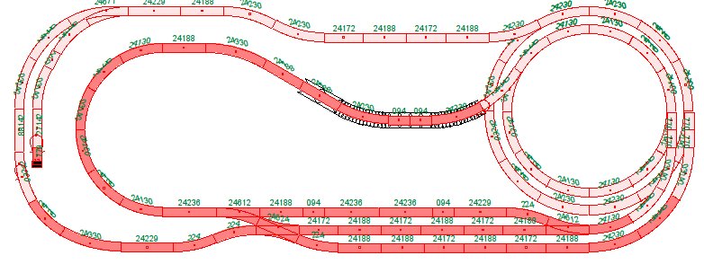

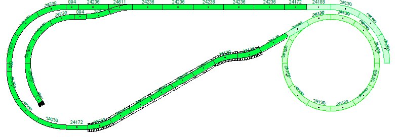

Moin, haaber73,
für meinen Geschmack ist das ein ziemliches Gedränge an Gleisen. Durch die Wendelkonstruktion blicke ich nicht ganz durch, könntest Du das ganze mal "lagenweise" zerlegen und über-/nebeneinander zeigen? (auch verkleinert, passt scho'.)
Aber an einigen Stellen passt's halt net: Da, wo die Brücken-/Rampenpfeiler auf der darunter liegenden Strecke zu stehen kämen. (Grüne Brücke im Süden über Verzweigung in Rot, und etwas weiter nordöstlich, Grüne Brücke kreuzt Rote Brücke).
Und dann frage ich: Was soll das Tunnelportal ganz im Westen, aus dem nur ein Prellbock rausguckt?
Letztlich finde ich den rechts-links-Schlenker am Ostende der Grünen Brücke unschön. Von den Nummern schließe ich auf Märklin-C-Gleis. Da gäbe es schöne, weite Bögen, die die Streckenführung etwas eleganter machen könnten.
Aber wie gesagt, insgesamt wäre weniger sicher mehr...

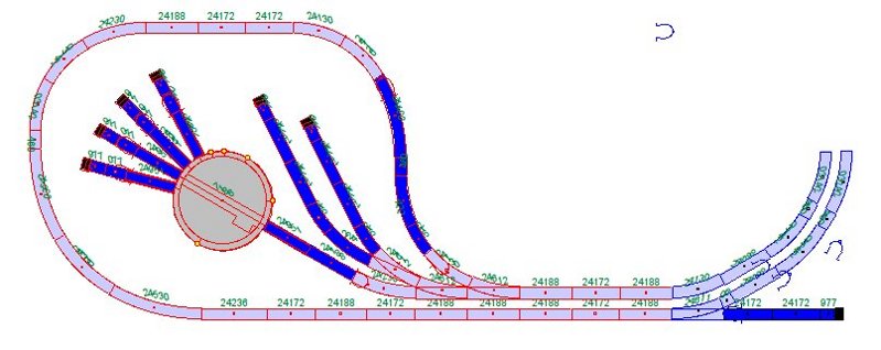

haaber73
Habe mal eine Einzeldarstellung eingestellt; die Gleiswendel habe ich aber oben schon mal erläutert: von der unteren Ebene verlaufen 2 parallele Gleiswendel auf die mittlere Ebene. Eine Gleisfortsetzung innerhalb der Gleiswendel über die mittlere Ebene hinaus über eine Weiche in der Gleiswendel gibt es nicht; von der mittleren auf die obere Ebene gibt es nur noch eine innere Gleiswendel. Im Klartext heißt das, dass man nach jetzigem Stand durch die Gleiswendel nicht von ganz unten nach ganz oben fahren kann...
Danke

marini
troztdem sehr viele gleise auf einem fleck
wirkt nacher meiner meinung nach schnell überladen!!
gz. flo
gz. flo
Also ich finde den Entwurf sehr gelungen, falls es mit den Höhen im Gleiswendel klappt. Sehr viel Fahrstrecke auf dem vorhandenen Platz.
Man könnte meinen, die Züge werden nur Schlange fahren, da es doch Ausziehgleise gibt, aber für Durchfahrt nur den 3-gleisigen Bahnhof, da kann also max. ein Zug überholt werden, andere Ausweichmöglichkeiten für Züge die nachher weiterfahren gibts nicht. Aber Geschmackssache.
Hätte lieber eine Haltestelle mit zwei Gleisen in der grünen Ebene wo es nun ganz oben gerade aus geht, und vielleicht ein kleines Ausziehgleis für einen Güterwagen.
