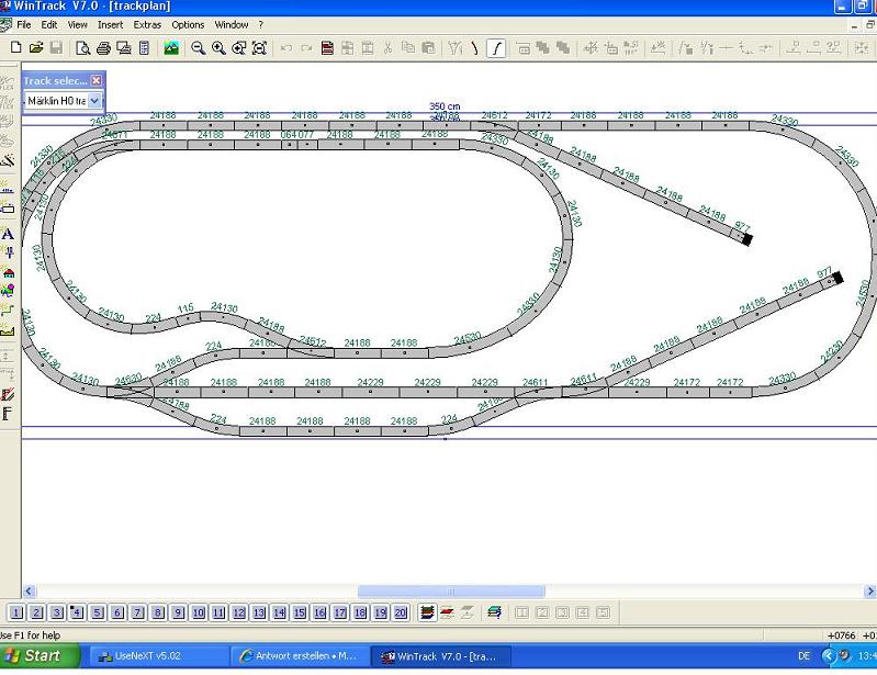

Wenn ich mir jetzt dieses Weichenset kaufe und den Decoder dazu, wo schliesse ich dann was an, und wo stelle ich ein, dass wenn der eine Zug bei dem einen Signal ankommt, der andere losfährt? In der MS?
Woher weiss denn die MS dass der eine Zug da ist und der andere jetzt weiterfährt? Das habe ich jetzt noch nicht ganz verstanden... Denn die Bahn soll ja quasi alleise immer weiterfahren.....
Zum besseren Verständniss, habe ich hier mal die Strecke hochgeladen, hoffe Ihr könnt es erkennen.
Muss ich dann quasi nur die Schienen kaufen, die passende Anzahl an Signalen und dementsprechend Stellpult und Weichendekoder??
Hier gibt es so viele Themen, aber jede Bahn und jedes Problem ist doch immer sehr speziell, hoffe Ihr versteht mein problem....
VIELEN DANK
DANIEL
geplante Bahnstrecke

energyman9 hat geschrieben:Wenn ich mir jetzt dieses Weichenset kaufe und den Decoder dazu, wo schliesse ich dann was an, und wo stelle ich ein, dass wenn der eine Zug bei dem einen Signal ankommt, der andere losfährt? In der MS?
Mit der MS kann man nur Loks steuern. Rückmeldung geht gar nicht. Automatisch läuft gar nichts.
Weichendecoder von Viessmann kann man benutzen - diese werden in der MS als Lok angelegt.
Du kannst Weichen und Signale ohne Decoder über Stellpulte steuern.
Du kannst sie ohne Decoder über Schaltgleise steuern (Zug A steuert Zug B usw.).
In der Mobile Station stellst Du ein, wie schnell die Loks fahren dürfen.
Die Signale müssen so eingerichtet werden, dass sie die Züge stoppen (sanft über Signalbremsmodule oder abrupt über "Strom aus").
Kleine Warnung: so etwas habe ich in den '70ern analog aufgebaut: Schaltgleise, Aufenthaltsschalter, einfacher Automatikbetrieb: wenn's läuft, isses langweilig.
Jetzt fahre ich von Hand. Ich will ja etwas zu tun haben ...
