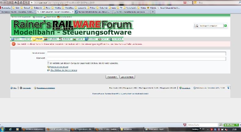

Re: Blinkende mfx-lok
hübsche Meldung.
Der Zutritt zu dieser Seite ist Ihnen leider verwehrt. Sie besitzen nicht die notwendigen Zugriffsrechte, um diese Seite aufrufen zu können.
hübsche Meldung.

maffi34
tschudligung.
Central Station 2 und Loks mit mfx Decodern
müsste eigentlich klappen. Zur Not halt Anmelden
welchen suchbegriff muss ich denn da eingeben ??????
