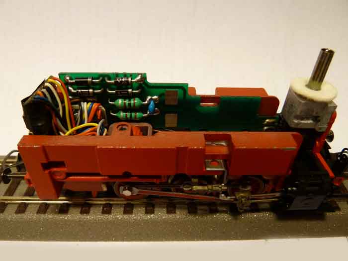

Hallo Forum,
heute habe ich eine digitale Roco BR80 mit Rauchgenerator (aber ohne Licht) sehr günstig bekommen.
Problem: Die Lok hat zwar einen Decoder, fährt auch digital, aber der Rauch geht nur beim Fahren, egal ob vorwärts oder rückwärts und ist nicht einzeln ansteuerbar. Nicht auf Licht, nicht auf F1, überhaupt nicht. Hält man an, geht der Rauch aus. Bei langsamer Fahrt raucht es wenig. Der Rauchgenerator ist quasi mit dem Motor geschaltet...
Frage: Habt ihr das schon mal gehabt? Gibt es eine einfache Lösung mit vorhandener Platine oder muss ich alles neu verkabeln?
P.S.: Reset CV8=8 bringt nix.

- Eine BR80 von Roco - ohne Oberteil und ohne Motor
- RocoBR80-700.jpg (18.82 KiB) 2542 mal betrachtet
Gruß Torsten

Hallo Torsten!
Alles neu verkabeln ist sicher nicht notwendig, aber Du musst die beiden Anschlüsse des Raucherzeugers von den Motoranschlüssen trennen und diese dann zum Decoder neu verkabeln. Soweit ich auf Deinem Bild erkennen kann fehlt dem Decoder ein AUX-Ausgang (grünes Kabel), aber es ist Licht vorne/hinten (gelbes + weißes Kabel) sowie Decoderplus (blaues Kabel) vorhanden. Ob sich die Fahrtrichtungsabhängigkeit bei diesem Decoder per CV abschalten lässt glaube ich nicht. Daher wäre es wohl am einfachsten Licht vorne/hinten (gelb + weiß) zusammen zu fassen und diese dann mit einem Anschluß des Raucherzeugers zu verbinden, an den anderen Anschluß des Raucherzeugers kommt dann das blaue Kabel. Somit könntest Du dan den Rauch mit der Lichttaste (f0) ein- und ausschalten.

Die vorhandene Leiterplatte wird für die Motorkontakte benötigt. Eventuell fertige ich also eine bearbeitete Kopie an.
Zunächst gilt es also, am Decoder eine Möglichkeit zu finden oder/und zu programmieren, um den Dampf einzeln zu betreiben. Dazu werde ich zunächst etwas experimentieren.
Das Wechsellicht muss außen vor bleiben, es wird für den Pendelbetrieb gebraucht.
Also doch das ganze Programm...
Gruß Torsten
Gruß Torsten

Re: BR80 von Roco raucht nur beim Fahren
Hallo Torsten!
Wenn kein weiterer Schaltausgang am Decoder vorhanden ist, wie es möglicherweise ist, bleibt nur der Austausch des Decoders.sabahn hat geschrieben:.....

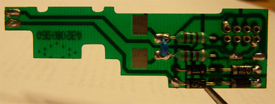

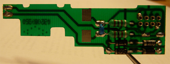

Hallo Stephan, du hast recht. Die ganze Lok ist minimalistisch nur für den einen Zweck gebaut. Sogar auf der Platine ist der Funktions-Pin nicht belegt. Das heißt, neben dem Decoder auch die Platine tauschen oder modifizieren. Wenn die Dioden abgelötet sind lässt sich vermutlich die Wechselbeleuchtung dort abnehmen. Wozu die beiden 2 (in Worten zwei!) Ohm Widerstände dienen, weiß ich nicht.
Ein neue ESU-Decoder hat 9 Kabel - eines für AUX2 zur freien Nutzung, eines für AUX1, dass man am Stecker ablöten/abschneiden kann.sabahn hat geschrieben:Sogar auf der Platine ist der Funktions-Pin nicht belegt. Das heißt, neben dem Decoder auch die Platine tauschen oder modifizieren.
Man müsste also "nur" den Rauchsatz neu verbinden - indem man zwei Leiterbahnen auf der Platine trennt oder die Versorgung direkt über Kabel macht.
Die großen, grünen "Dinger", die wie Widerstände aussehen, dürften Spulen (Drosseln) sein - so etwa 2 mH kommt hin.sabahn hat geschrieben:Wozu die beiden 2 (in Worten zwei!) Ohm Widerstände dienen, weiß ich nicht.
