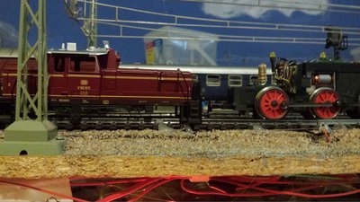

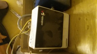

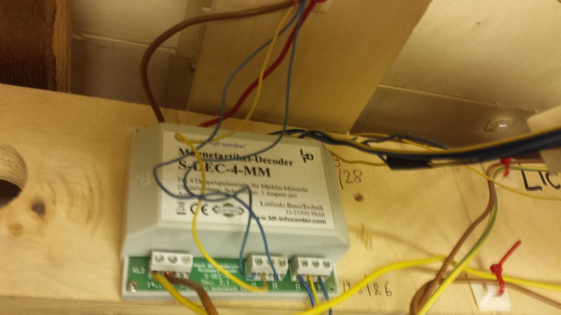

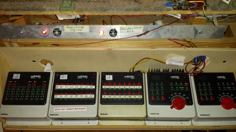

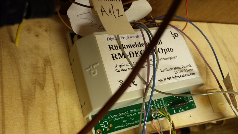

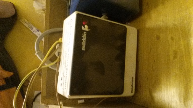

Hallo, soo Hier kommen mal Bilder von der Technik der Bahn, mit ein Paar weiteren fragen
der weise Transformator, wie Stark ist dieser?
der blaue ist nur Beleuchtung der Heuser.
Wofür ist dieses " Memory" Pult?

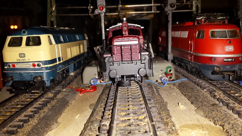

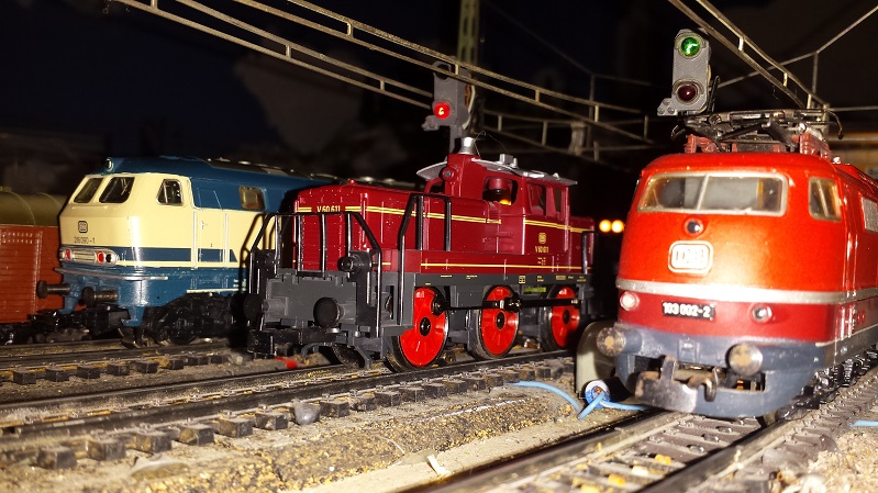

Dann habe ich die BR216 erworben mit 6 wagen für 99€ es war eine Märklin 3074. bzw ist es noch, jedoch wurde dort der ESU Lockpilot4 eingebaut ohne Motor Tausch.. also sie Leuft ohne Probleme... Sehr zu frieden mit ihr. jedoch kann ich keinen Wagen ziehen da beide Kupplungs Bügel fehlen.. bekommt man ersatz?

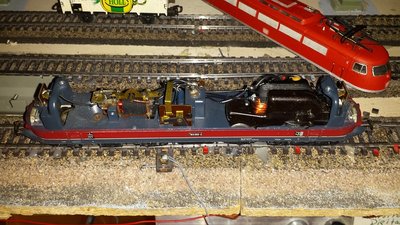

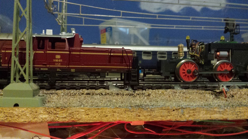

dann Kommt die V60 611 Analog Lok die auch umgebaut wurde... Decoder unbekannt.. kennt Jemand den Decoder vilt. anhand vom Bild? Digital Adresse 78. kann man dort noch 2 Telex Kupplungen nachrüsten?

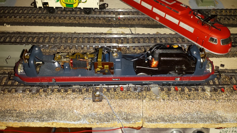

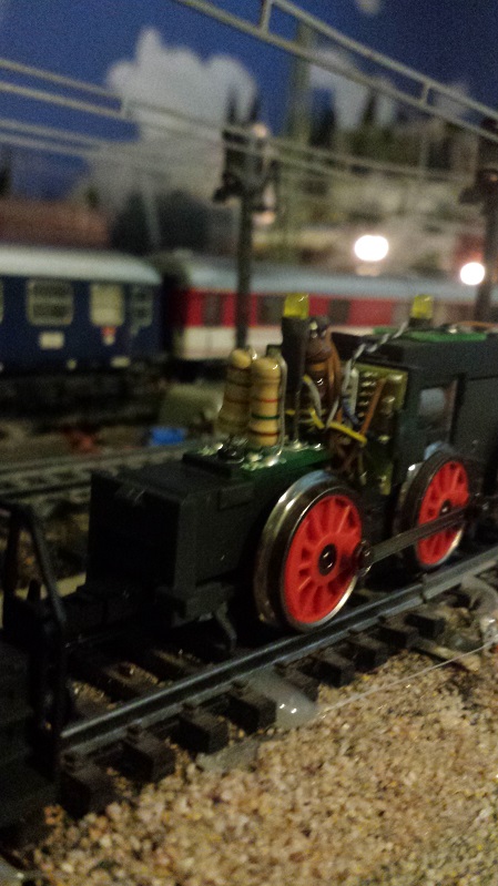

Hier mal die BR103 Analog ohne Geheuse.

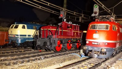

und Natürlich alle 3 mal zusammen

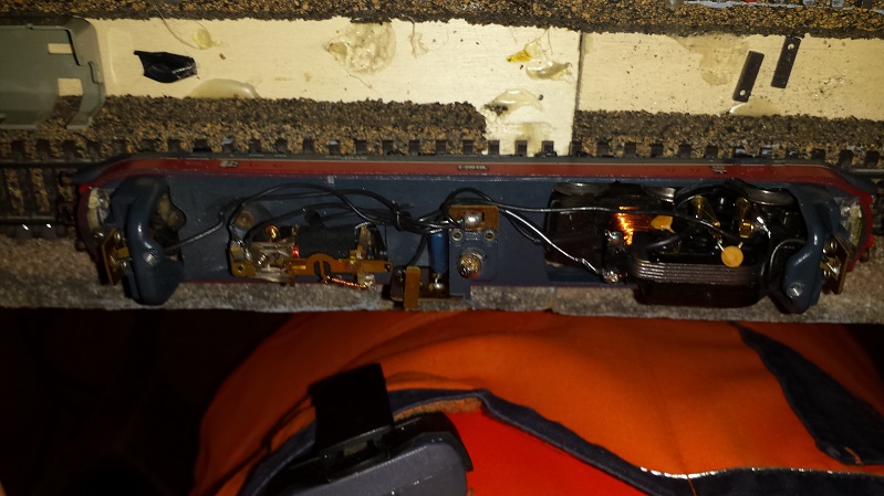

und Weitere Bilder was verbaut ist. wäre Toll wenn mir jemand ein wenig was drüber erklären Könnte.
mfg
mfg
- Stephan D.
- Beiträge: 4408
- Wohnort: Zuhause
Re: CU 6021 Loks Programmieren uvm.
Hallo Benno!
52VAbenno-90 hat geschrieben:.....
Darin werden Fahrstraßen gespeichtert und können mit einem Knopfdruck abgerufen werden.benno-90 hat geschrieben:.....

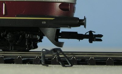

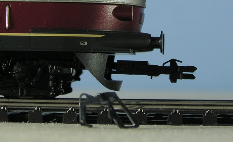

Ja, aber nur die komplette Kupplung.benno-90 hat geschrieben:.....
Das ist keine umgebaute Analoglok, die ist / war ab Werk digital. Es handelt sich dabei um eine sog. "Gleiswarze" (gib den Begriff mal bei Google ein), also eine Billiglok die nicht mal von Märklin stammt sondern von einem anderen Hersteller (Hornby?) für Anfangspackungen, welche es mal bei Aldi und Lidl gab, für Märklin gebaut worden war. Absolute Billigware für die es kaum / keine Ersatzteile gibt. Es ist ein Wegwerfartikel mit einem einfachen Billigdecoder (Hersteller: keine Ahnung). Kam man benutzen so lange sie fährt und dann in der Recyclingtonne entsorgen.benno-90 hat geschrieben:.....
Wenn sie einen NEM-Schacht hat ggf. die Telex von der BR 50 und man braucht dann noch einen neuen Decoder. Wäre bei diesem Phanatsie-Billigteil aber eine totale Verschwendung, gewissermaßen Perlen vor die Säue geworfen.benno-90 hat geschrieben:.....

Wow daß die v60-611 so ein billiger Zug ist wusste ich jetzt nicht. Jedoch steht unten Märklin auf der Lok... naya wenn man sie nicht umrüsten kann auf Telex werde ich sie in die Vitrine stellen.. denke mal da macht sie sich auch gut... was mir halt aufgefallen ist an ihr die Verarbeitung ist.. naya sagen wir mal 3- alles Plastik ohne Scheiben... und das geheuse nur gesteckt... dass machte mich schon etwas fragwürdig ob es nicht ne billig Version oä ist....
Wo bekomme ich denn neue Kupplungen Herr? Die br 216 (mä3074) hat keinen nem Schacht.

Die Ersatzteilnummer lautet E701560 (Packung à 10 Stück).
Händler im Internet? Märklin direkt (=Märklinshop)?benno-90 hat geschrieben:.....

Moin!
"Profis" machen die Bügel oft ab, weil es damit Ärger gibt.
Wagen mit Märklin Kurzkupplungen oder Roco Universalkupplungen können so auch gezogen werden. Die Kupplung am Wagen muss natürlich einen Bügel haben.
Die Kupplungen sind doch anscheinend da, nur die Bügel fehlen.benno-90 hat geschrieben:Wo bekomme ich denn neue Kupplungen Herr? Die br 216 (mä3074) hat keinen nem Schacht.
████████ Gruß aus NRW
████████ Thomas
████████ Thomas
benno-90
Leider ist nichts vorhanden
also weder Bügel noch haken
mfg
mfg
- HaNull
- Beiträge: 4384
- Wohnort: Rhein-Sieg-Kreis
Auf dem Foto sieht es so aus, als sei der Haken vorhanden. Kurzkupplungen haben einen sehr kleinen Haken.benno-90 hat geschrieben:Leider ist nichts vorhandenalso weder Bügel noch haken
Hier mal ein Vergleichsfoto: Kupplung mit Haken und Vorentkupplung steckt in der Lok, der Kupplungsbügel liegt neben der Lok.
████████ Thomas
████████ Thomas
