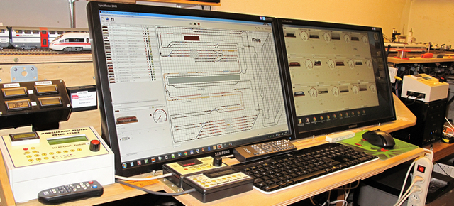

. Ich bin Rentner und ich könnte mir die Modellbahn heute ohne Digital (mit PC-Steuerung) nicht mehr vorstellen (ich fahre allerdings bereits seit 1990 Digital, und da war ich 22 Jahre jünger
). Eines habe ich allerdings in den 22 Jahren gelernt - Digital ist nicht billig und es gibt Digitalsysteme und Digitalsysteme, soll heissen "Brauchbares" und "Unbrauchbares". Ich habe mich nach einigen Umwegen für Ersteres entschieden
Freundliche Grüsse
Gian
