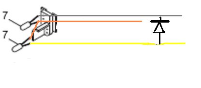

hallo ich bin neu hier im forum und hoffe ich finde leute die mir helfen können !
ich habe ein problem mit einer 37510 von märklin !!
und zwar baue ich mir aus ersatzteilen die lok zusammen und habe alles soweit fertig nur leider weiss ich nicht wie ich den schweizer lichtwechsel anschliessen muss ! hat jemand einen schaltplan oder kann mir jemand bilder schicken damit ich sehe welche kabel woh dran gehören ?? die lok läuft schon nur halbt das licht nicht !!! mfg

Hallo Donald 23,
ich habe Dir einmal eine kleine Zeichnung gemacht.Der Anschluß ist für die vordere Spitzenbeleuchtung gezeichnet. Wenn Dein Decoder kein oranges Kabel hat, kanns Du auch das braune Massekabel verwenden. ACHTUNG aber bitte nicht beides gleichzeitig.

danke da weiss ich schonmal mehr !!! ich weiss aber nicht welche kabel vom decoder zur lichtwechselplatine gehen oder ob ich überhaupt die richtige lichtplatiene habe !!! ich habe die platine die auch in den krokodiels drine sind !!! werde aber bei märklin die platine nochmal für die 37510 bestellen !!

so habe die richtige lichtleitplatine hier !!! auf der steht die märklin nummer 66962 !!! kann mir jemand erklären welche kabelfarbe wo an der platine drangehört !!! oder ein bild von der ganzen lok,wo man sieht welches kabel wo hingehört !! bitte um antwort da ich jetzt 3 stunden lang gegooglet habe und nichts finden konnte !!! mfg
