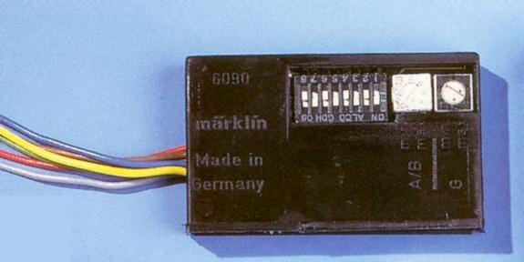

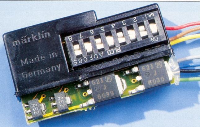

Ich kenne den 6080 nur so: (Bildquelle: http://www.digitaltog.dk/maerklin_digit ... ipment.htm)
Rechteckig war der 6090, guckst Du: (Bildquelle: http://www.digitaltog.dk/maerklin_digit ... ipment.htm)

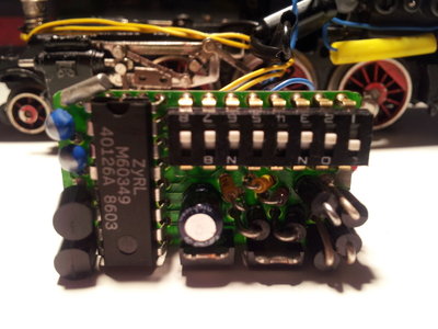

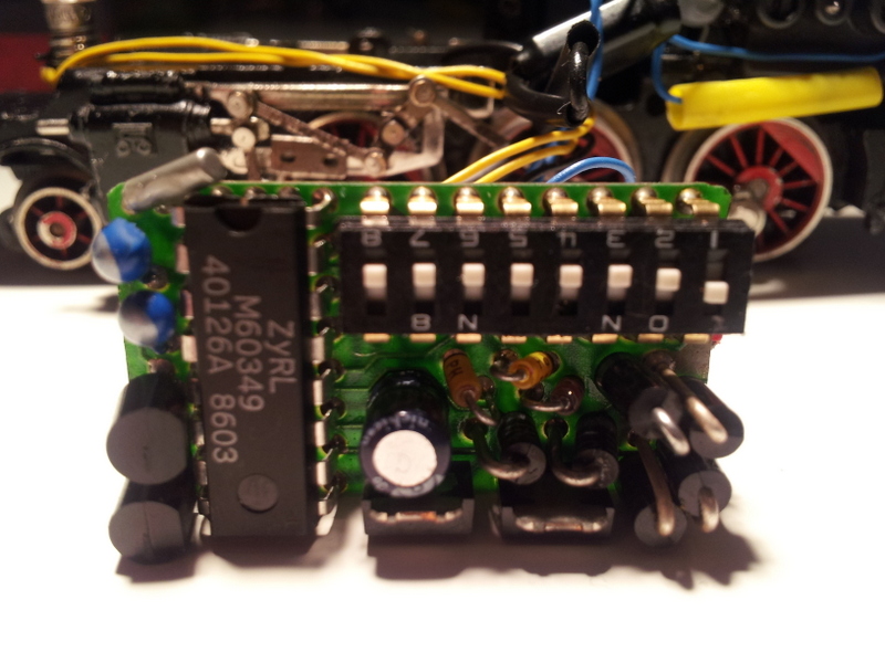

Danke für das Bild. Siehst fast aus wie ein Prototyp (nein, ist es bestimmt nicht). Dürfte aber entweder eine der ersten Auflagen sein (wegen dem großen IC) oder er stammt ggf. aus einer Digitallok mit viel Platz (z.B. 3675, 3654, usw., wegen dem fehlenden Kunststoffgehäuse). Märklin hat es schon immer fertig gebracht in die werksseitig digitalisierten Loks andere Decoder(-formen) einzubauen als die welche frei erhältlich waren / sind. Dass Du damit Probleme hast glaube ich Dir gern. Mir würden hierzu zwei mögliche Alternativen zur Problemlösung einfallen:
a) Chassis ausfräsen damit der Decoder rein passt
b) einen anderen Decoder verwenden

Der Decoder wird bei HGH als 6080 Typ IIa2 geführt.
Siehe auch hier:
http://www.web-hgh.de/p03_maedig_6080.htm
(Dort findet man auch Bilder der Prototypen.)
Also passen nur die L-förmigen 6080 in alle Loks anstelle des mechanischen Umschalters. Das war mir so noch nicht bekannt (derartig altertümliche Decoder sind mir noch nicht in die Hände gekommen).

robi
Re: Decoder 6080 in BR24 (3003)
Hallo das Kunststoff war mal da aber das habe ich abgemacht weil es dann schon besser passte.
Robi
Robi
